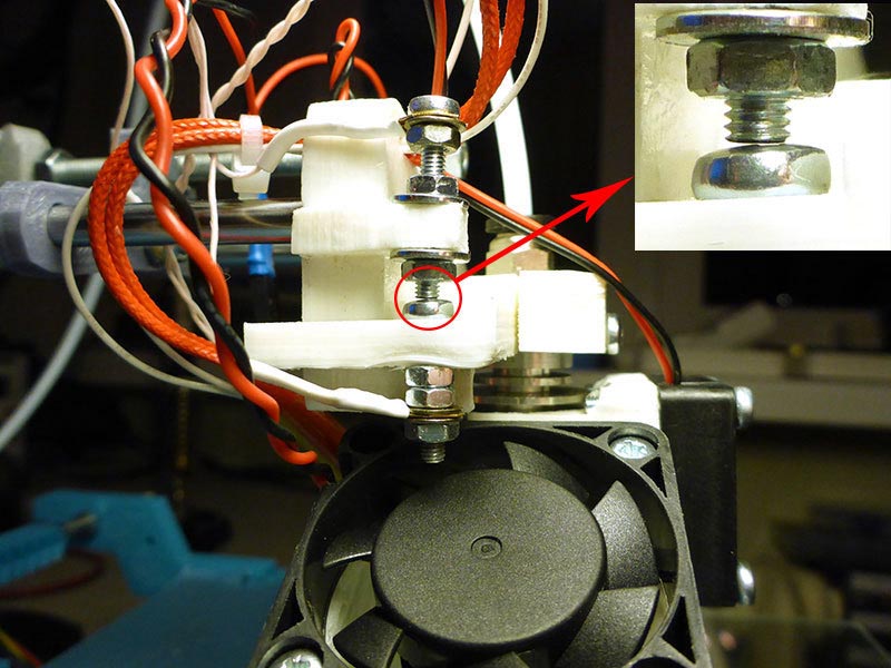

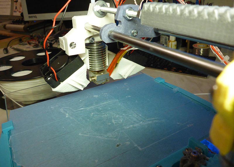

Если задать AUTO_BED_LEVELING_GRID_POINTS равным 3, то пробы будут браться в девяти равноудаленных точках того же квадрата. Попробовал. Разницу в точности позиционирования сопла по оси Z относительно стола заметил, но не впечатлился. Возникло предположение, что можно сделать лучше, если, во-первых, уменьшить зазор между винтами концевика по оси Z, а во-вторых, увеличить жесткость крепления экструдера, чтобы он не менял своего положения при касании соплом стола.
Для этого перерисовал и напечатал детали крепления экструдера E3D-V6 со стопроцентным заполнением. Сделал обе детали целиковыми для того, чтобы в них можно было просверлить отверстия диаметром точно 6 мм и посадить их на кусок полированного вала того же диаметра. По моему замыслу, вал плотно вставляется в неподвижную деталь, а подвижная свободно качается на нем, замыкая в результате концевик оси Z. Для уменьшения зазора в концевике сделал пару замыкающихся винтов регулируемыми. Кстати, приобрел по случаю симпатичные латунные контакты под винт 3 мм и, наконец, аккуратно припаял все провода от концевиков к этим контактам, чем несказанно (по собственному мнению) улучшил экстерьер машинки. Вал и трущиеся места деталей смазал нейтральной силиконовой смазкой, купленной когда-то на Митинском радиорынке.

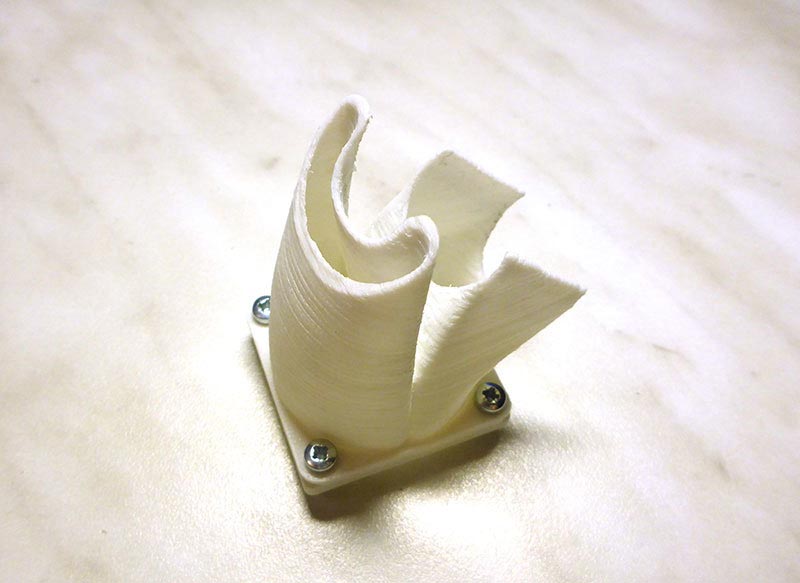

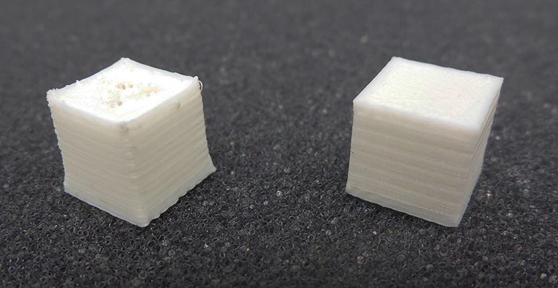

Второе направление в деле совершенствования возникло в процессе печати вышеозначенных деталей. Заметил, что слои ложатся по углам с подъемом, да и не очень ровно. Погуглил, почитал – надо охлаждать уже выдавленный пластик. Поначалу напечатал вот такую поддувалку.
Она одновременно охлаждает радиатор экструдера и пластик под соплом, используя один вентилятор:

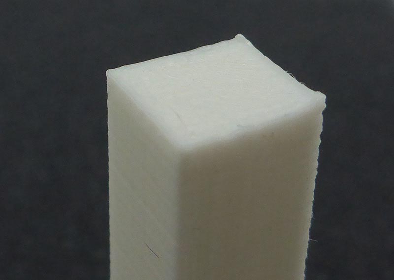

Вот фото верхней части столбика 10×10 мм:
https://www.rlocman.ru/i/Image/2016/02/06/MC2_2_1.jpg

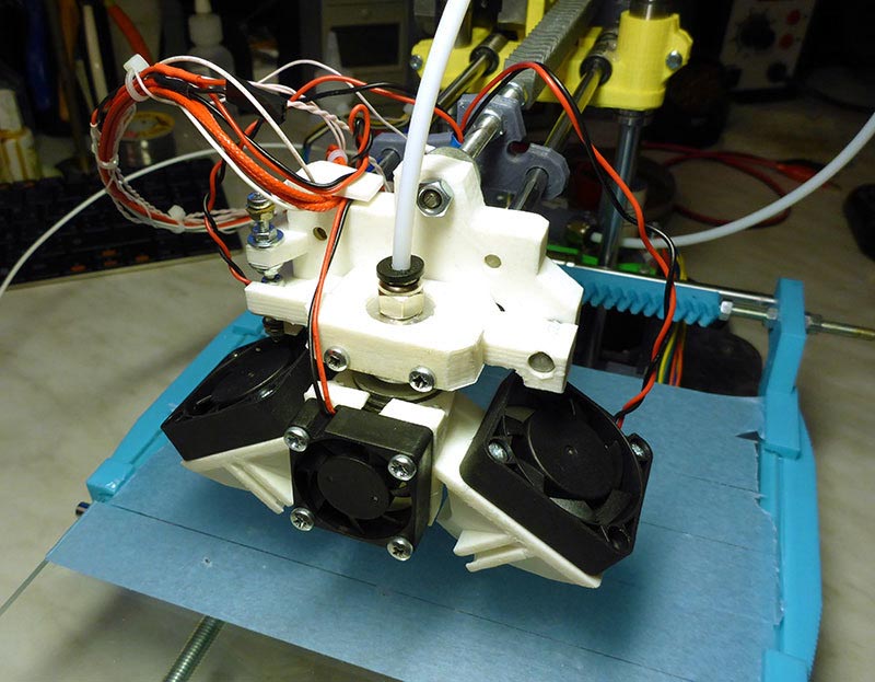

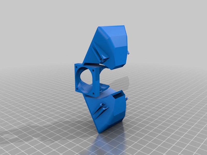

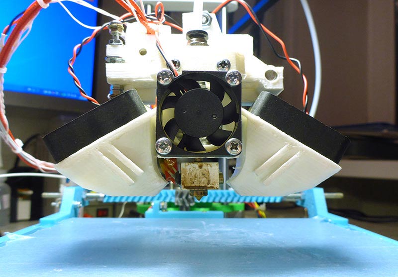

Видно, что там, где дует (слева на фото) – ровно, а на противоположной стороне, совсем даже не ровно, как по углам, так и по вертикальной грани. Такая асимметрия совсем уж не впечатлила, зато стало ясно, что охлаждать надо со всех сторон, или хотя бы симметрично. Порывшись в Интернете, пройдя мимо уж очень экзотических конструкций с круговыми обдувами и алюминиевыми соплами, остановился я вот на такой конструкции:
Напечатал, прикупил два вентилятора 40×40 мм. Маленький вентилятор, который охлаждает только радиатор экструдера, намертво присоединил к 12 вольтам, а сороковки – к порту, которым можно управлять из RepetierHost. Так как слайсер (использую Cura), на мой взгляд, частенько генерит коды управлением вентилятором как-то спонтанно, думаю об отдельном устройстве для ручного управления вентиляторами, охлаждающими выдавленный пластик…
В начале печати, похоже, дуть не надо, чтобы лучше прилип первый слой, да и в процессе печати хочется сделать обдув поменьше, а то сопло экструдера остывает под адским напором двух сороковок. Короче говоря, хочется начать печать, а потом поставить разумный обдув и не беспокоиться, что Cura будет его менять в процессе печати.
Теперь к фотографиям, иллюстрирующим вышеизложенную теорию.
Конструкция в сборе. Несмотря на кажущуюся громоздкость, конструкция легкая и не задевает за другие элементы принтера.

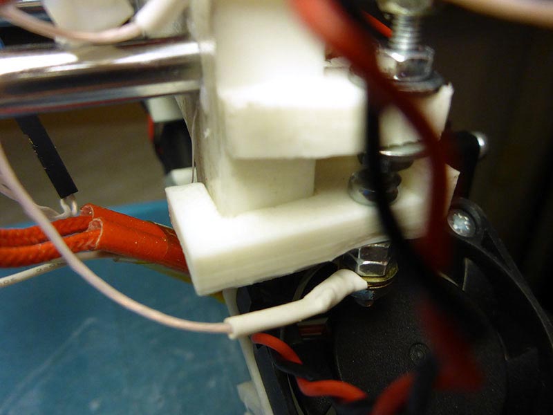

Качающийся элемент крепления на валу.
Концевик оси Z. На выноске видно, что зазор минимален.

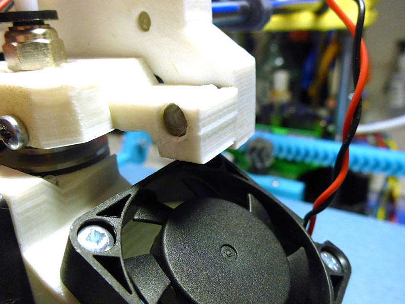

Изгиб качающейся детали крепления, который не дает ей соскакивать с вала.
Результат печати кубика 10×10 мм без обдува и с обдувом. Без обдува даже верхняя грань не закрылась. (слева на фото).

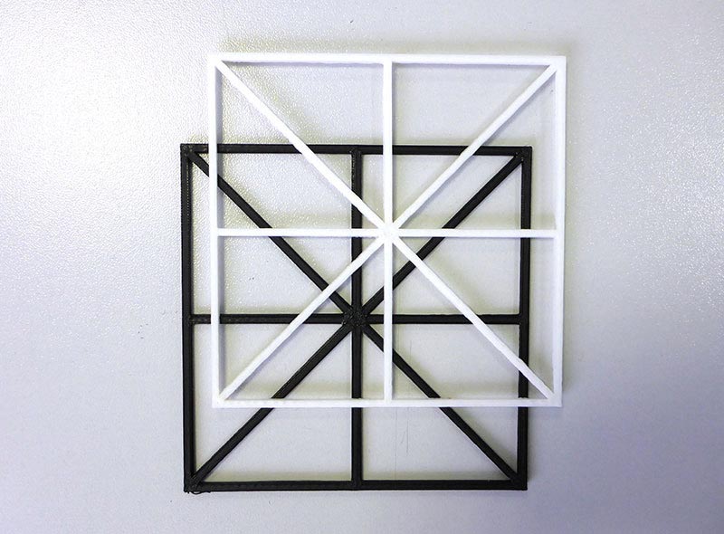

Тестовый квадрат. При толщине примерно 2 мм разница в толщине граней и диагоналей на уровне 50-70 мкм, то есть на пределе погрешности стандартного штангенциркуля, что говорит о хорошем автолевелинге.

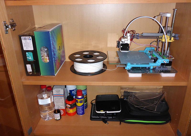

Ну, и, напоследок, такой бонус. Принтер замечательно размещается в шкафу глубиной 30 см из Икеи:
