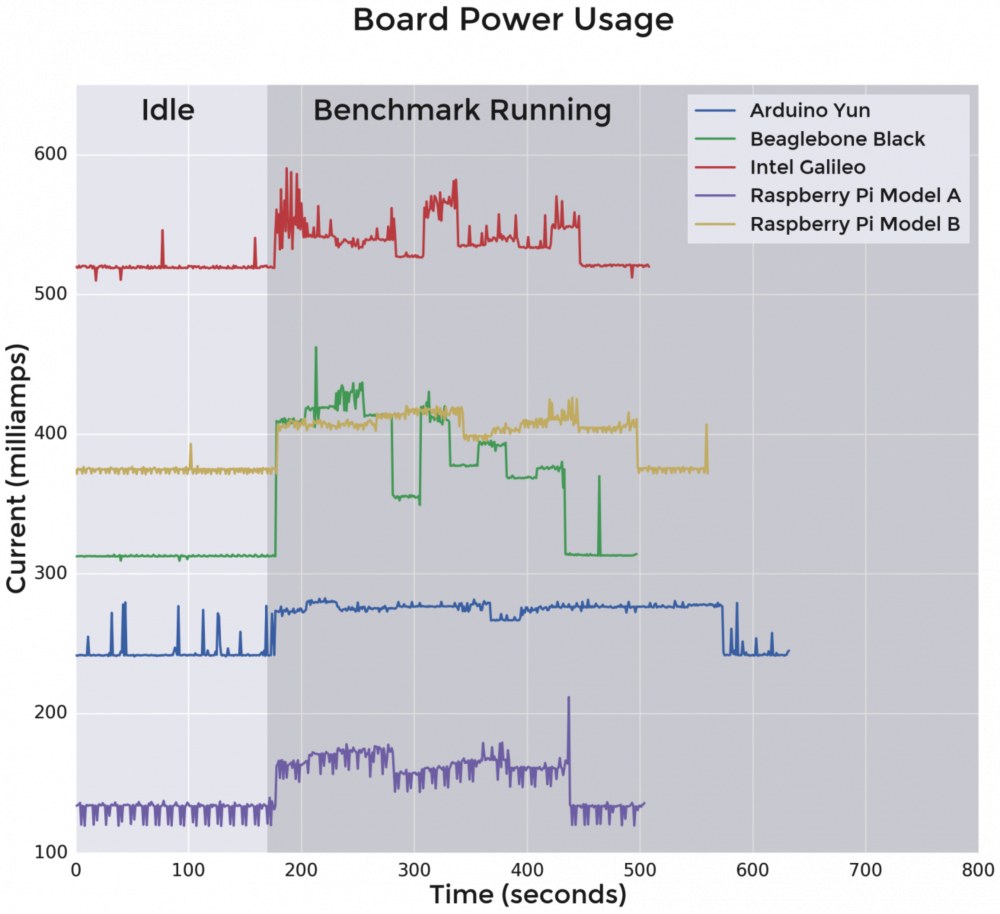

Энергопотребление
Для сравнения энергопотребления Linux-плат были проведены измерения потребляемого тока в двух режимах: при бездействии процессора и при выполнении теста nbench. Данные этих измерений помогут определить диапазоны минимального и максимального энергопотребления для каждой платы.
Измерения потребляемого тока производились по шине питания +5 В с помощью миниатюрного модуля датчика тока на микросхеме INA219 (Texas Instruments), подключенного к плате Arduino.
Каждая плата в ходе тестирования была подключена к минимальному количеству периферийных устройств. Beaglebone Black, Raspberry Pi model B и Intel Galileo были подключены только к локальной сети по интерфейсу Ethernet. Arduino Yun подключалась к локальной сети по беспроводному интерфейсу Wi-Fi. Плата Raspberry Pi model A не была подключена к сети, но вместо этого к ней были подключены USB клавиатура и монитор по интерфейсу HDMI.
Энергопотребление плат Arduino Yun, Beaglebone Black, Intel Galileo и Raspberry Pi:
 Рисунок 2. Энергопотребление плат Arduino Yun, Beaglebone Black, Intel Galileo
и Raspberry Pi: Idle – режим простоя, Benchmark Running –
выполнение тестов nbench.
По результатам измерений (Рисунок 2) мы видим достаточно широкий разброс тока потребления между платами. Raspberry Pi Model A здесь выходит на первое место – она обладает самым низким энергопотреблением – среднее значение около 150 мА. Последнее место занимает Intel Galileo с током потребления более 500 мА даже в режиме простоя. Такая разница объясняется, скорее всего, различием в периферии и вспомогательных элементов плат. Intel Galileo содержит множество периферийных блоков, таких как расширитель портов ввода/вывода, АЦП, адаптер Ethernet и пр., которые дополнительно потребляют энергию, в то время как на Raspberry Pi Model A задействованы только процессор Broadcom и несколько вспомогательных микросхем.
Beaglebone Black и Raspberry Pi model B обладают схожим энергопотреблением под нагрузкой, но в режиме простоя потребляемый ток Beaglebone Black заметно ниже. Даже без учета ее более высокой производительности в тестах, по энергопотреблению Beagleboard Black несколько лучше Raspberry Pi Model B.
Наконец, интересно увидеть влияние Wi-Fi модуля на результаты измерения энергопотребления Arduino Yun. Будучи подключенной к сети по Wi-Fi, плата Arduino Yun демонстрирует низкое энергопотребление по сравнению с другими платами. Чтобы охарактеризовать изменение потребления тока другими платами при использовании Wi-Fi, было решено провести небольшой тест на Raspberry Pi Model A с подключенным к ней USB Wi-Fi адаптером. В этом случае потребление тока Raspberry Pi Model A увеличилось на 30-150 мА, в зависимости от сетевой активности, что ставит ее в один ряд с Arduino Yun. В общем случае работа платы с USB-Wi-Fi адаптером не оказывает существенного влияния на энергопотребление.

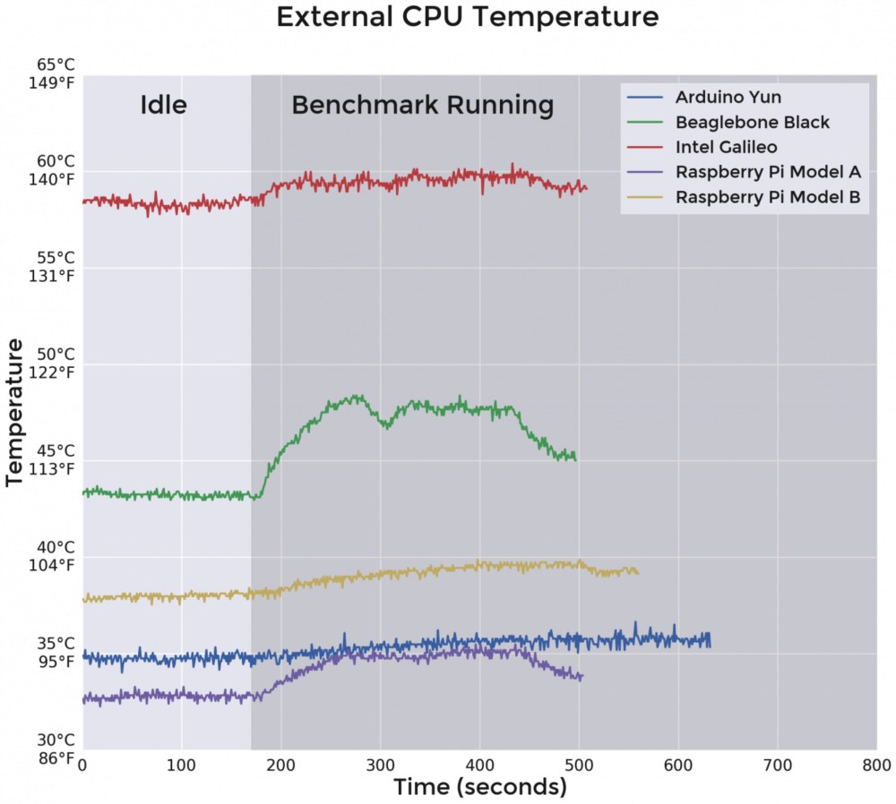

Температурный режим
Чтобы понять, в каком температурном режиме работают платы и процессоры, мы замеряли температуру процессоров при выполнении тестов nbench. Для этих целей использовался аналоговый датчик температуры LM35D, который надежно крепится на процессор с помощью липкой ленты. Датчик подключается к аналоговому входу Arduino, опорное напряжение вырабатывалось внешним прецизионным источником, который подключается к входу опорного напряжения платы Arduino.
Стоит заметить, что процессор на плате Aruino Yun закрыт металлическим экраном, поэтому проводилось измерение температуры экрана непосредственно над ним.
Температура процессора при выполнении теста nbench на платах Arduino Yun, Beaglebone Black, Intel Galileo и Raspberry Pi.
 Рисунок 3. Температура процессора при выполнении теста nbench на платах
По диаграмме на Рисунке 3 видно, что процессор Intel на плате Galileo достаточно горячий (около 60 °С), при этом он не имеет теплораспределителей или теплоотвода и выполнен в миниатюрном корпусе. Согласно спецификации Intel, процессор на плате Galileo может нагреваться до 70 °С, что соответствует нашим измерениям. В любом случае необходимо быть осторожным  при касании процессора – на ощупь он очень горячий, а также учитывать этот важный параметр при эксплуатации платы.
Другой интересный момент кроется в сравнении Beaglebone Black и Raspberry Pi Model B. Несмотря на то, что Beaglebone Black имеет лучшую производительность и низкое энергопотребление, нагрев процессора заметно выше, чем у Raspberry Pi Model B (разница около 5 °С).
Рабочая температура многих плат сохраняется в диапазоне 40 °С или ниже, что ненамного выше комнатной температуры (около 22 °С) в момент измерений.
