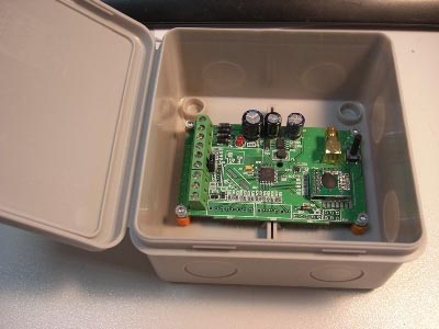

Основной модуль системы – передатчик имеет артикул MP3329 SE:
Радиосигнал как альтернатива штроблению стен, траншеям и висячим проводам

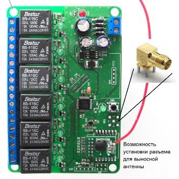

Радиоканал сделан на популярном радиомодуле RFM-12 с частотной модуляцией, что повышает качество и надежность связи. Опытным путем проверена дальность устойчивой работы – около 100 м на открытой местности при использовании антенн в виде отрезка провода. Эту дальность можно несколько увеличить, если установить выносную антенну с дополнительным коэффициентом усиления, например, такую. На передатчике предусмотрено место для соответствующего разъема. Дополнительно для повышения надежности всей системы в логику работы введена обратная связь. То есть, передатчик после отправки команды исполнительному реле ждет ответа от него, и если его нет, делает еще две аналогичных попытки. Если и в этом случае ответа не приходит, то на отдельной линии возникает сигнал тревоги.

Для питания всей системы, как передатчика, так и исполнительных реле, используется 12-15 В постоянного тока. Возможно, есть некоторое неудобство в том, что требуется дополнительный источник питания, однако это намного безопаснее конденсаторных источников питания, которые широко применяются в обычных дистанционках. Вы ведь будете их устанавливать своими руками, поэтому лучше не рисковать с гальванически не развязанными источниками тока. А подобрать источник не так уж и сложно, подойдут любые сетевые адаптеры, которые часто валяются в кладовке как наследство от старой электроники. Я так и поступил, для экономии места удалил пластиковый корпус, изъяв саму плату источника питания.
Те же 12 В используются для подачи управляющего сигнала на входы передатчика. Логика простая, подал 12 В на вход передатчика – исполнительное реле включилось, снял напряжение – реле выключилось. Соответственно, если вы используете обычный выключатель, то реле реле остается включенным, пока выключатель в положении включено. Если управляете с помощью кнопки – реле включено, пока вы держите кнопку нажатой.

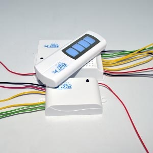

Теперь подробнее об исполнительных реле. Их три варианта. На один канал, два и шесть:
Радиосигнал как альтернатива штроблению стен, траншеям и висячим проводамРадиосигнал как альтернатива штроблению стен, траншеям и висячим проводам
Одноканальное и двухканальное реле, кроме управления по радиоканалу, имеют выводы для локального управления с помощью кнопки, что очень удобно. А еще эти выводы можно использовать для подключения концевых выключателей или датчиков безопасности, если вам придется делать что-либо для управления движущимися предметами, такими как ворота, шлагбаумы, двери, фрамуги для проветривания теплицы.
В случае управления насосом к этим выходам можно подключить датчик уровня, например, поплавковый. Он защитит емкость от переполнения.
Шестиканальное реле подойдет для случая, когда провода питания к электроустановкам у вас расходятся из одного места, например от электрощитка. Данный модуль можно разместить в пластиковом корпусе, который можно приобрести дополнительно.
Кроме передатчика и исполнительных реле в систему можно внедрить небольшой пульт на 4 кнопки для управления одно- и двухканальными реле. Если пульт вы подключите к шестиканальному реле, то управляться будут первые 4 канала.
О количестве подключаемых пультов, передатчиков и реле надо сказать отдельно. Память передатчика MP3329SE может храниить до 255 исполнительных устройств. Таким образом, к каждому каналу передатчика можно подключить с десяток исполнительных реле, которые будут работать параллельно, либо заменять друг друга. Как это сделано в повторителях стоп-сигналов. Пока один комплект фонарей на зарядке – работает второй. Затем меняются.
Память каждого реле рассчитана на 30 управляющих устройств (пульт или передатчик) То есть, одним реле можно управлять из нескольких мест территории, оборудованной несколькими передатчиками.
