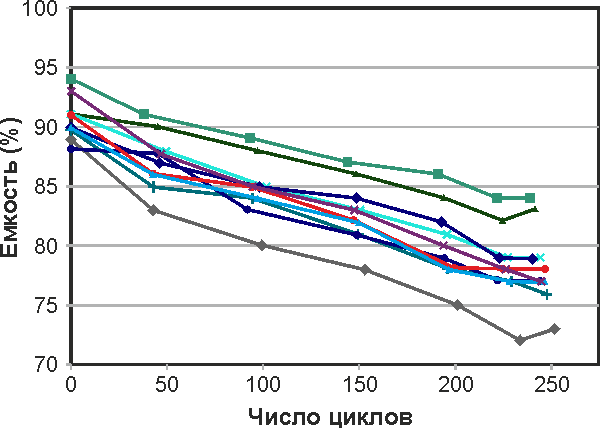

Рисунок 1. Снижение емкости как следствие циклической работы. Одиннадцать
новых литий-ионных аккумуляторов были протестированы
анализатором аккумуляторов Cadex C7400. Начальная емкость всех
батарей составляла 88–94%, и уменьшилась до 73–84% после
250 циклов полного разряда.
Рисунок 1 иллюстрирует снижение емкости 11 литий-ионных аккумуляторов, протестированных в лаборатории Cadex. Пакетные элементы для мобильных телефонов емкостью 1500 мА×ч первоначально были заряжены током 1500 мА (1C) до напряжения 4.2 В на элемент, после чего подзаряжались до полного насыщения током 75 мА (0.05C). Затем током 1500 мА аккумуляторы были разряжены до 3 В на элемент, и цикл повторялся. Потеря емкости происходила равномерно на протяжении всех 250 циклов, и поведение аккумуляторов соответствовало ожиданиям.
Несмотря на то, что в течение первого года службы аккумулятор должен обеспечивать 100-процентную емкость, совершенно обычной является ситуация, когда фактическая емкость оказывается ниже указанной, и время хранения на складе может вносить в эту потерю свой вклад. В дополнение, производители склонны давать завышенную оценку своим аккумуляторам, заведомо зная, что очень немногие потребители будут делать выборочные проверки и предъявлять претензии, если емкость окажется низкой. Не обладающие потребительским опытом пользователи могут приобрести аккумуляторы с пониженной емкостью.

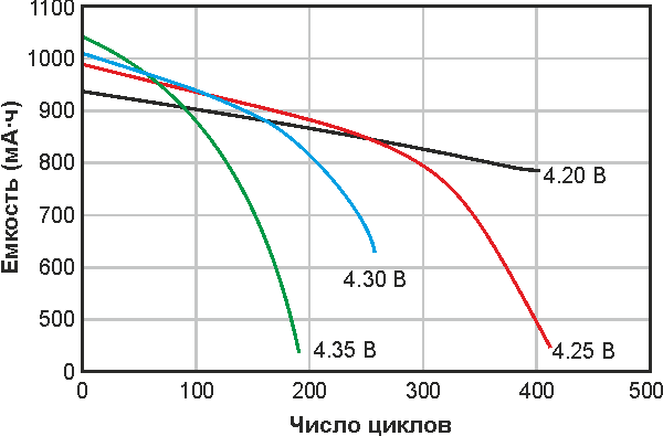

Для многих литий-ионных аккумуляторов соображения безопасности не позволяют превышать напряжение 4.2 В на элемент. (Исключением являются некоторые литий-никель-кобальт-марганцевые аккумуляторы). С одной стороны более высокое напряжение увеличивает емкость, но с другой – сокращает срок службы и снижает уровень эксплуатационной безопасности. Рисунок 2 демонстрирует зависимость количества циклов от напряжения заряда. При напряжении 4.35 В количество циклов обычного литий-ионного аккумулятора сокращается вдвое.
Как продлить жизнь литиевым аккумуляторам
Рисунок 2. Влияние повышенного напряжения заряда на срок службы.
Более высокое напряжение заряда увеличивает емкость, но
сокращает срок службы и снижает уровень безопасности.
Помимо того, что для каждого конкретного приложения требуется подбор наиболее подходящих порогов напряжения, обычный литий-ионный аккумулятор нельзя оставлять надолго под высоким напряжением 4.2 В. Поэтому зарядное устройство отключает зарядный ток, позволяя напряжению аккумулятора вернуться к более естественному уровню. Это напоминает расслабление мышц после напряженной тренировки [4].
