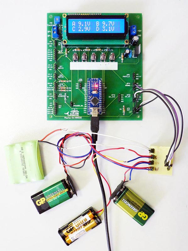

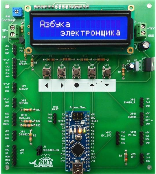

Нередко возникает необходимость одновременно контролировать несколько напряжений, например, выходные напряжения блока питания компьютера, нескольких аккумуляторов и т. п. В прошлой публикации мы рассмотрели принцип работы кодового замка, а теперь, на основе платы расширения набора «Цифровая лаборатория» NR05» соберем четырехканальный цифровой вольтметр с индикацией результатов на встроенном в плату дисплее. Диапазон измеряемых напряжений можно изменять, применяя внешний делитель, а шаг измерения определяется разрядностью аналогово-цифрового преобразователя (АЦП) микроконтроллера ATmega328, примененного в плате Arduino, и составляет 1024 значения. Тогда в диапазоне напряжений 0-50 В шаг измерения напряжения будет около 50 мВ, что вполне достаточно для бытового применения.
Четырехканальный вольтметр 0-50 В на базе набора «Цифровая лаборатория» NR05

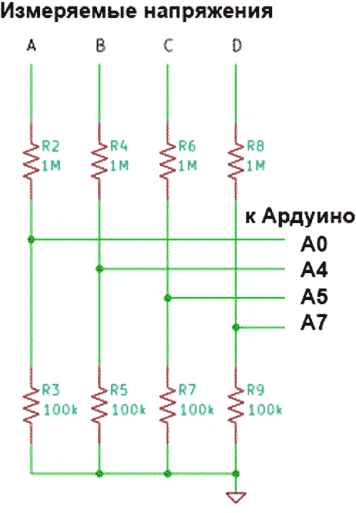

Измеряемые напряжения будем подключать на свободные аналоговые входы платы. Это входы A0, A4, A5 и A7, расположенные в правой нижней части платы. Для использования входа A0 следует временно выпаять резистор R4, расположенный возле разъема XP3 в правой нижней части платы.

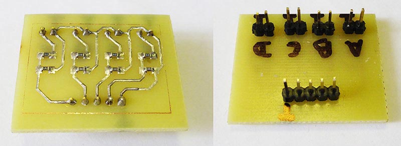

Внешний делитель с разъемами для подключения измеряемых напряжений и платы расширения изготовим методом ЛУТ (так называемая «лазерно-утюжная технология») и протравим плату в растворе хлорного железа. Мы применили SMD-резисторы, но, если у вас нет лазерного принтера, делитель можно изготовить, нарисовав проводники водостойким фломастером. В этом случае лучше использовать выводные резисторы, так как точность размеров получившихся проводников будет ниже. Подробно технологию изготовления печатных плат методом травления в хлорном железе можно изучить, приобретя набор NN201 производства Мастер Кит.
Готовая плата делителя представлена на фото ниже.
На плате расширения установлен 2-строчный жидкокристаллический индикатор с 16 символами в каждой строке. На таком индикаторе вполне комфортно разместятся четыре показания от 0 до 50 В с одним знаком после запятой и идентификаторы каналов.
Сами измерения целесообразно проводить несколько раз за небольшой период времени, усредняя их значения. Так мы уменьшим случайные ошибки измерений.
Реализуем также в программе «замораживание» результатов при нажатии на одну из встроенных в плату кнопок, к примеру, среднюю. При втором нажатии непрерывные измерения будут возобновляться.
Задействуем светодиод, подсоединенный к 13-му цифровому выводу Arduino для индикации процесса измерения.

Для изменения диапазона измерений необходимо применить делитель с другим коэффициентом деления входного напряжения.
