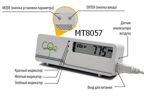

Внешний вид детектора можно увидеть на Рис. 1.

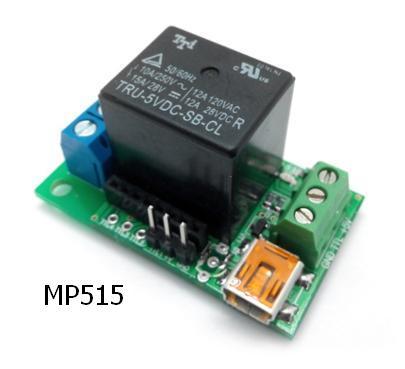

В качестве силового элемента управления вентилятором был выбран модуль MP515. Внешний вид модуля можно увидеть на Рис. 2.

MT8057 представляет собой точный прибор для измерения в составе воздуха концентрации CO2. Прибор оснащен жидкокристаллическим дисплеем для точного контроля и тремя индикаторами для оперативного контроля концентрации углекислого газа. В качестве приятного дополнения прибор показывает состояние температуры в месте его установки. При необходимости, с помощью кнопок управления можно изменить включение индикации оперативного контроля.
MP515 представляет собой силовое реле с электронным ключом. Модуль предназначен для управления силовыми электроприборами до 2000 Вт от слаботочных выходов различных датчиков и устройств управления, обеспечивая гальваническую развязку от электроприбора. Для управления модулем необходимо напряжение от 1 В до 5 В, которое можно получить от головного устройства. В модуле предусмотрено место для установки беспроводного приемника MK324 диапазона 433 МГц. Питать модуль можно как от источника напряжением +5 В, например PW0512, так и от USB порта ПК или адаптера зарядки смартфона или телефона.

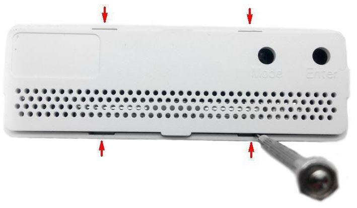

Для подключения силового реле нам потребуется разобрать MT8057. Для этого, необходимо с помощью маленькой отвертки отогнуть защелки в пазах корпуса датчика Рис. 3.

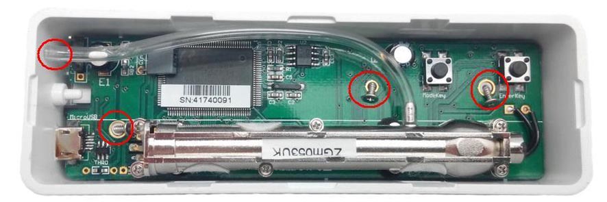

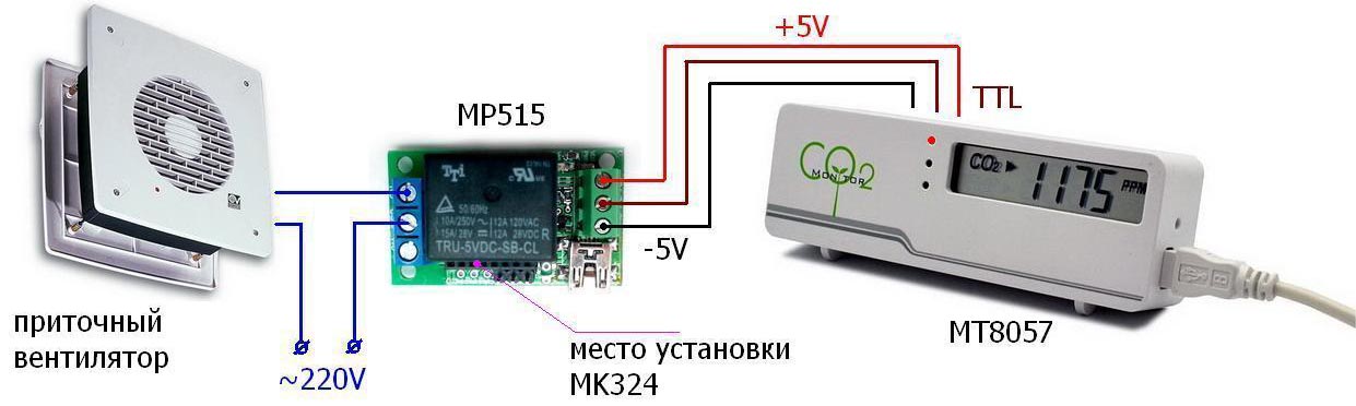

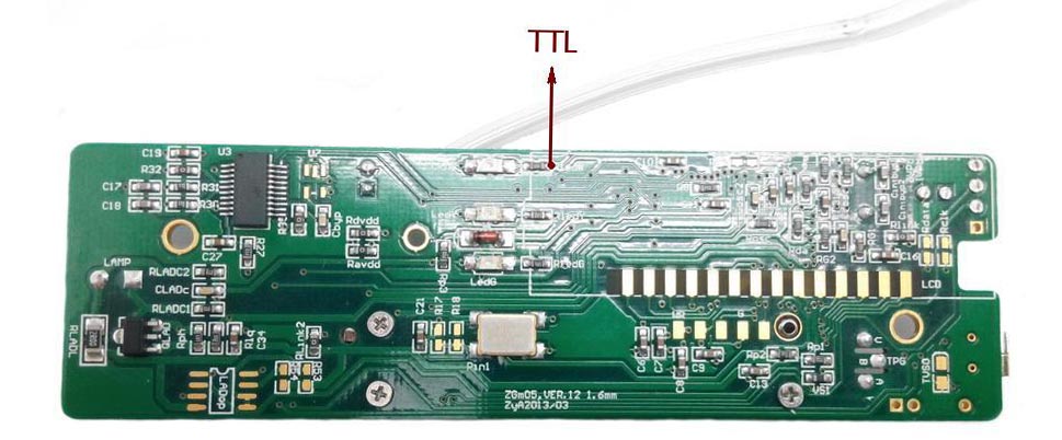

Теперь извлеките плату и расположите ее индикацией к себе. Затем необходимо припаять один из трех проводов к крайнему резистору RledR, ограничивающему ток красного светодиода, с надписью LedR, Рис. 5.
Управляем вентиляцией с помощью детектора углекислого газа MT8057
Рис. 5.

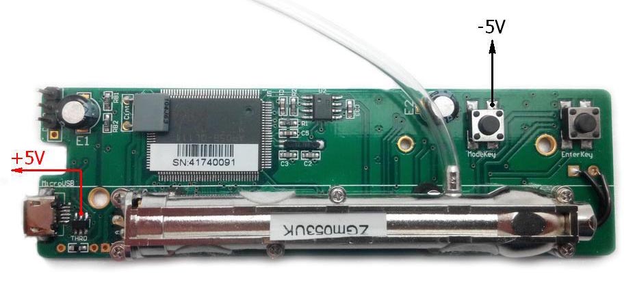

Второй провод подпаиваем к выводу кнопки ModeKey, подключенной к общей шине платы. Третий вывод подпаиваем к среднему контакту элемента THRO, Рис. 6.
Рис. 6.
На данный вывод приходит напряжение питания +5 В. Это напряжение нам необходимо для питания силового модуля MP515. Собственно говоря, такое подключение нам позволит питать всю схему как с microUSB входа самого датчика, так и с miniUSB входа силового модуля. Это будет полезно при инсталляции схемы.
Схему подключения вентилятора к силовому реле можно увидеть на Рис. 7

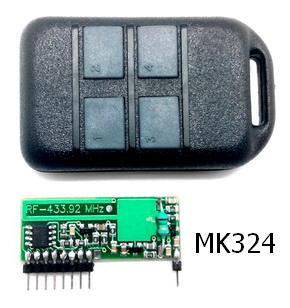

При необходимости ручного управления приточной вентиляцией совместно с силовым модулем можно применить комплект беспроводного управления MK324, Рис. 8.
MK324 представляет собой комплект из четырехканального передатчика и приемника диапазона 433 МГц. Питание пульта осуществляется от 12-вольтового элемента питания типоразмера 23А. Время работы от одного элемента не менее 1 года. Приемник рассчитан на напряжение питания 5 В. Дальность работы комплекта составляет 30 м. Этого вполне достаточно для применения в условиях частного дома или квартиры. Так как в беспроводном модуле будет задействован только один канала управления, свободные можно задействовать для управления освещением или другими электроприборами.
Рис. 8.
Данный комплект без особых усилий устанавливается на штатное место, предусмотренное в силовом реле MP515. После такой несложной модификации, появится возможность принудительно включать приточную вентиляцию при желтой индикации датчика СО2.

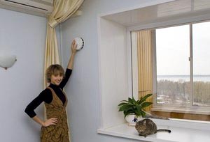

Вариант установки вентилятора приточной вентиляции можно увидеть на Рис. 9.
Рис. 9.
