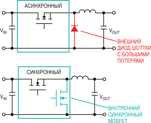

Это два компромиссных варианта. Асинхронная топология старше, и отличается потерями мощности на внешнем диоде Шоттки. Эти потери равнозначны ухудшению КПД. Здесь мы рекомендуем синхронную топологию, поскольку она обеспечивает более высокий КПД и позволяет создавать более компактные конструкции за счет встроенного эффективного MOSFET. Это фундаментальное различие иллюстрируется Рисунком 1, где сравниваются структурные схемы асинхронного преобразователя и более интегрированного синхронного решения.

Рисунок 1. Асинхронная топология DC/DC преобразователя (слева)
использует внешний диод Шоттки. В синхронной топологии
(справа) интегрирован MOSFET, заменяющий диод Шоттки.
Обсудим энергетический КПД. В последние годы поставщики аналоговых ИС начали выпускать синхронные DC/DC преобразователи, чтобы уменьшить потери мощности, возникающие в асинхронных схемах с их внешними диодами Шоттки. Теперь синхронный преобразователь содержит силовой MOSFET нижнего плеча, заменяющий внешний диод Шоттки с большими потерями. Рассеиваемая этим MOSFET мощность зависит от сопротивления открытого канала RON, в то время как потери мощности на диоде Шоттки определяются его прямым напряжением VD. При одинаковой величине тока в обеих схемах падение напряжения на MOSFET обычно меньше, чем на диоде, в результате чего в схеме с MOSFET рассеиваемая мощность ниже.

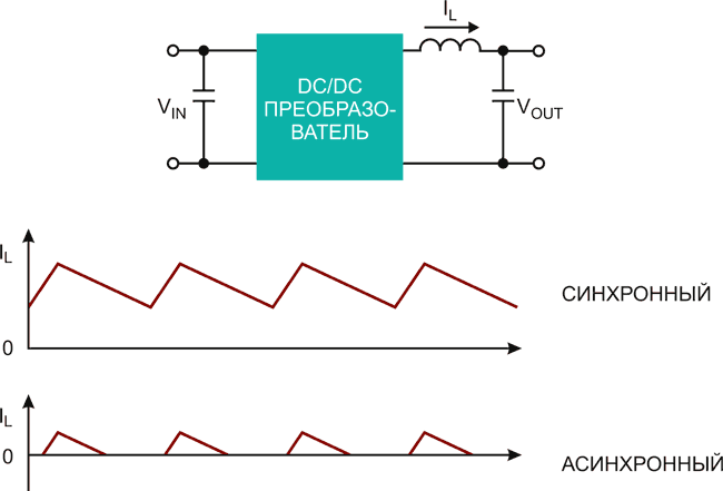

Рисунок 2. Характер токов в синхронном и асинхронном преобразователях.
Чтобы ответить на этот вопрос, рассмотрим, чем, в первую очередь, обусловлена высокая эффективность асинхронного преобразователя при легких нагрузках. Ток катушки индуктивности в асинхронном преобразователе течет только в одну сторону и никогда не бывает отрицательным; в синхронных преобразователях ток протекает в обе стороны, и в этом заключается его недостаток (Рисунок 2).

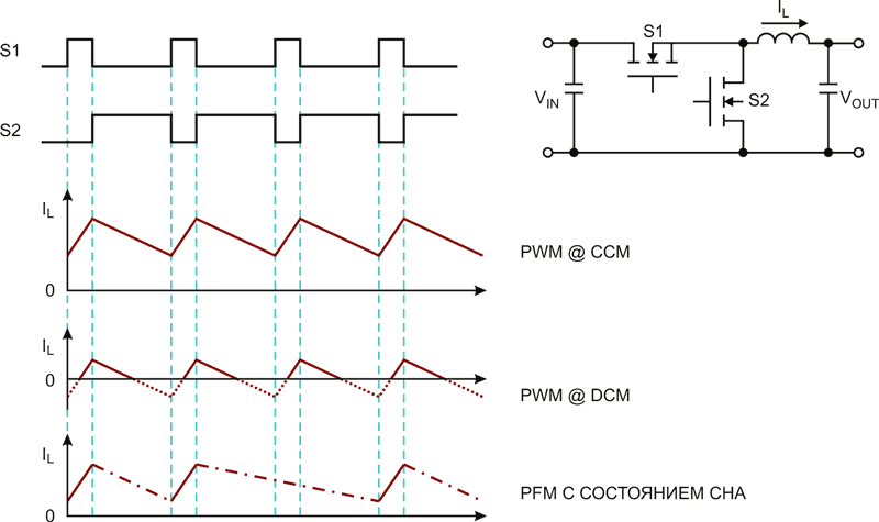

Рисунок 3. Многорежимная работа понижающих DC/DC преобразователей
Himalaya фирмы Maxim Integrated.
Чтобы исключить это двунаправленное протекание тока в синхронных преобразователях, вводят различные режимы для получения «псевдо-асинхронной» работы при легкой нагрузке. Современные DC/DC преобразователи поддерживают три режима (Рисунок 3):
  1. PWM @ CCM: широтно-импульсная модуляция  (pulse width modulation – PWM) в режиме непрерывной проводимости (continuous conduction mode – CCM). Здесь преобразователь работает на постоянной частоте, а ток дросселя IL может становиться отрицательным. Этот режим позволяет преобразователю, сохраняя минимальный уровень пульсаций выходного напряжения, быстро отзываться на любые изменения нагрузки, даже при ее уменьшении до нуля. Однако режим PWM @ CCM дает наименьший КПД при малых нагрузках.
  2. PWM @ DCM: широтно-импульсная модуляция в режиме прерывистой проводимости (discontinuous conduction mode – DCM). Этот подход также основан на постоянной частоте переключения, но КПД при малых нагрузках улучшается благодаря исключению протекания тока IL в отрицательном направлении. Отсутствие отрицательных токов при малых нагрузках придает такому решению сходство с асинхронным.
  3. PFM с состоянием сна: частотно-импульсная модуляция (pulse frequency modulation – PFM) со спящим режимом. Этот подход повышает КПД за счет исключения протекания тока IL в отрицательном направлении, а также отключения обоих МОП транзисторов для пропуска импульсов при малых нагрузках. Во время пропуска импульсов преобразователь переходит в спящий режим, когда все неиспользуемые внутренние схемы отключаются для снижения потребляемого тока. Режим позволяет получить наилучший возможный КПД благодаря наибольшей эффективности при малых нагрузках. Платой за это является небольшое увеличение пульсаций выходного напряжения.
В диапазоне токов нагрузки от среднего до максимального все режимы работают одинаково. Различия начинают проявляться тогда, когда ток нагрузки становится меньше половины размаха тока дросселя.
Вы предполагаете, что основную часть времени ваша система будет находиться в режиме ожидания (то есть, работать с малой нагрузкой), а срок службы батареи имеет критическое значение? Тогда выбирайте режим частотно-импульсной модуляции, так как при малой нагрузке он дает возможность получить наивысший КПД. Здесь, правда, есть одна тонкость: необходимо убедиться, что увеличение выходных пульсаций и замедление переходных процессов при PFM не повлияют на работу системы в ждущем режиме.
Первостепенное значение для вашего приложения имеет переходная характеристика при легкой нагрузке? Тогда лучшим выбором будет PWM @ CCM, поскольку он обеспечивает наилучшие характеристики переходного режима, даже при нулевой нагрузке.
Разумным компромиссом между этими двумя режимами является режим PWM @ DCM.
