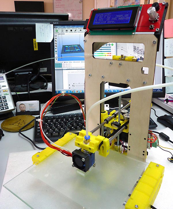

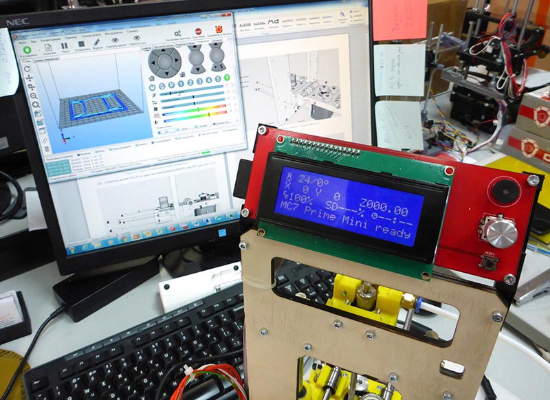

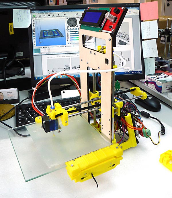

Вашему вниманию предлагается доработка 3D-принтера MC7, в результате которой становится возможным оснастить его популярным набором электроники: Arduino Mega + шилд RAMPS1.4 + 3D Smart Controller. Последний компонент представляет собой 4-строчный LCD-дисплей с энкодером и считывателем SD-карты. С его помощью ваш принтер превращается в автономное устройство и не требует подключения к компьютеру для печати.

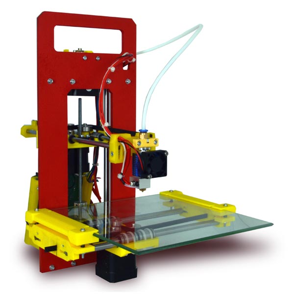

Как известно, 3D-принтер MC7 является новым продуктом компании Мастер Кит – самым простым для самостоятельной сборки, компактным, быстрым, переносным принтером-конструктором. В его конструкции используется всего 11 пластиковых деталей! Несмотря на свою простоту, принтер обеспечивает вполне приемлемое качество печати для тех, кто начинает свой путь в этой интереснейшей области.

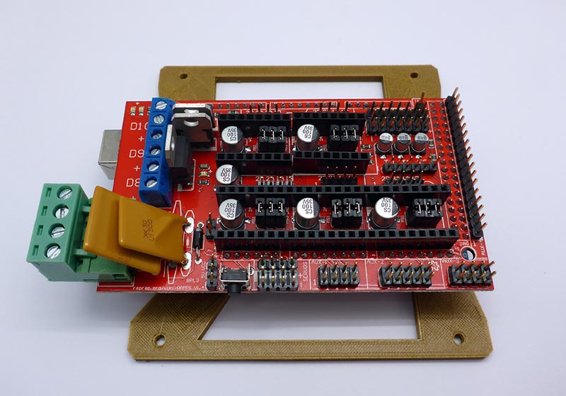

Для доработки достаточно распечатать всего три детали: одна деталь для крепления Arduino+RAMPS и две детали для LCD. Stl-файлы всех деталей, а также прошивку с поддержкой дисплея и SD-считывателя, вы можете найти на сайте 3d.masterkit.ru.

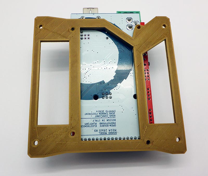

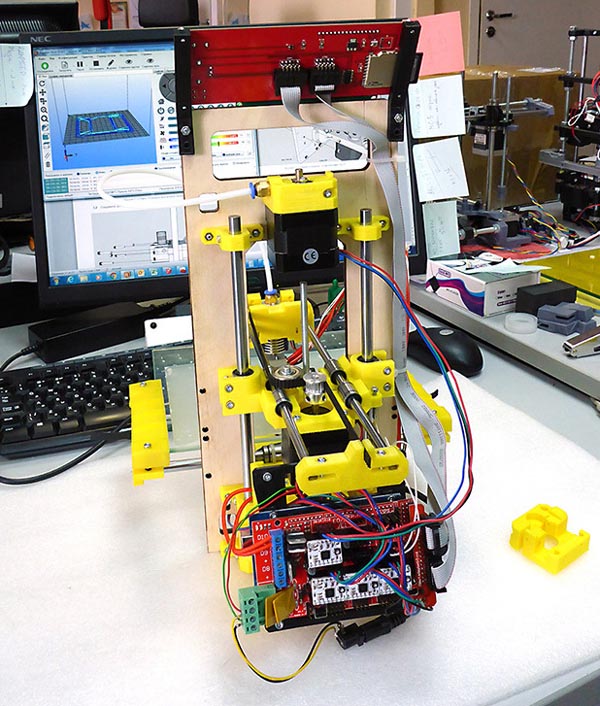

Установленный сверху дисплей не мешает переносить принтер. Переходная рамка для электроники крепится винтами M3 внешними отверстиями к деталям принтера, предназначенными для крепления платы Mastertronics, внутренними – к плате Arduino Mega.
Шилд RAMPS устанавливается стандартным способом сверху на плату Arduino Mega, а дисплей с помощью переходника подключается к RAMPS двумя ленточными кабелями. Переходник и кабели входят в комплект поставки дисплея. Пайка при этом не требуется.

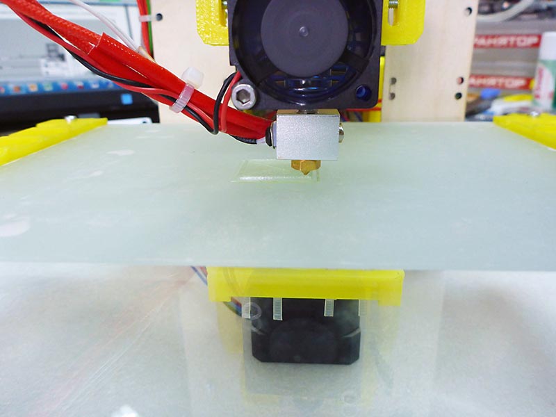

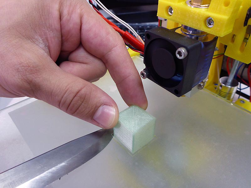

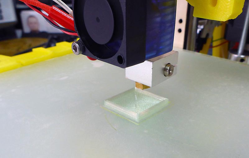

Доработав таким образом принтер, мы попробовали напечатать тестовый кубик пластиком Watson с SD-карты с соответствующим G-кодом. Получилось весьма неплохо!

P.S. Печать пластиком ABS на холодном столе – практический опыт.
