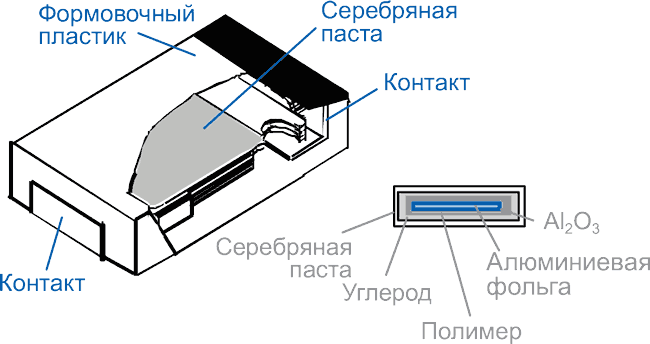

  • Многослойные полимерные алюминиевые конденсаторы в качестве электролита используют проводящий полимер и имеют алюминиевый катод (Рисунок 1). В зависимости от конкретной модели, эти конденсаторы охватывают диапазон напряжений от 2 до 25 В и диапазон емкостей от 2.2 до 560 мкФ. Отличительная электрическая характеристика этих полимерных конденсаторов – чрезвычайно низкое эквивалентное последовательное сопротивление (ESR). Например, ESR некоторых наших полимерных конденсаторов SP-Cap равно 3 мОм и является одним из самых низких в отрасли. Такие многослойные полимерные конденсаторы упаковываются в формованные из пластика низкопрофильные компактные корпуса для поверхностного монтажа. В результате сочетания небольших габаритов и хороших электрических характеристик они находят применение в различных портативных электронных устройствах или других приложениях, где требуется конденсатор небольшой высоты, которому не будет мешать расположенный поблизости теплоотвод.
Полимерные и гибридные конденсаторы
Рисунок 1.

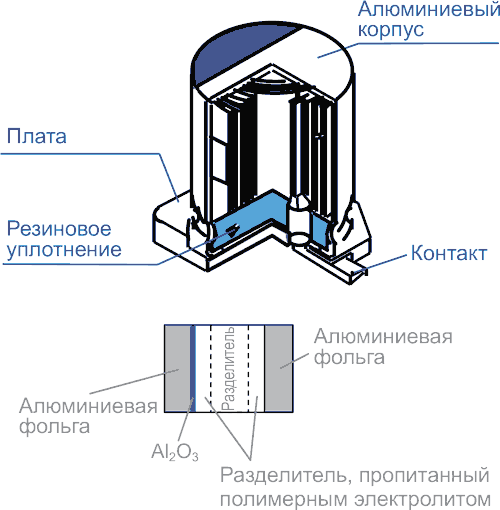

  • Пленочные полимерные алюминиевые конденсаторы также основаны на проводящих полимерах и алюминии, но их фольговые обкладки свернуты в рулон (Рисунок 2). По сравнению с другими типами полимерных конденсаторов пленочные конденсаторы покрывают более широкий диапазон напряжений и емкостей. Шкала их напряжений находится в интервале от 2.5 до 100 В, а емкостей – от 3.3 до 2700 мкФ. Как и многослойные полимерные конденсаторы, конденсаторы пленочного типа имеют исключительно низкие значения ESR. Например, некоторые из наших конденсаторов серии OS-CON имеют ESR ниже 5 мОм. Пленочные конденсаторы также могут изготавливаться в корпусах для поверхностного монтажа, хотя и не столь компактных, как у многослойных конденсаторов.
Рисунок 2.

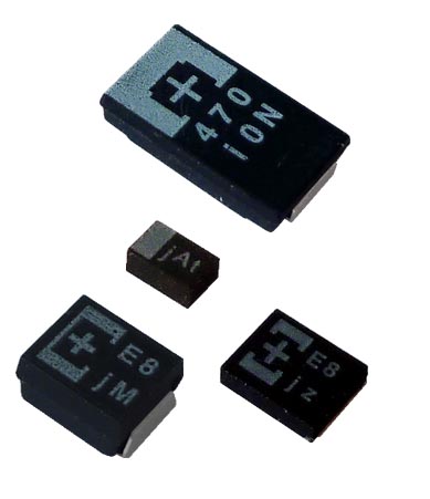

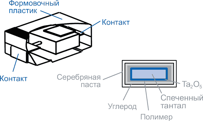

  • Танталовые полимерные конденсаторы в качестве электролита используют проводящий полимер и имеют танталовый катод (Рисунок 3). Конденсаторы емкостью от 2.7 до 680 мкФ выпускаются на рабочие напряжения от 1.8 до 35 В. Значения их ESR также низки, и у некоторых из наших конденсаторов POSCAP составляют всего 5 мОм. Выпускаемые в корпусах из формованного пластика, танталовые полимерные конденсаторы являются одними из самых компактных на рынке. Например, наш POSCAP типоразмера М имеет габариты всего 2.0 на 1.25 мм. Несмотря на компактность, для конденсаторов этого типа доступен широкий диапазон типоразмеров.
Рисунок 3.

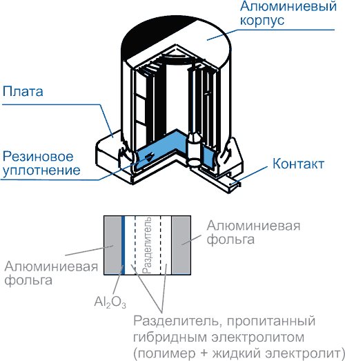

  • Полимерные гибридные алюминиевые конденсаторы. Как следует из их названия, в этих конденсаторах в качестве электролита используется комбинация жидкости и проводящего полимера (Рисунок 4), а в качестве катода – алюминий. Идея, лежавшая в основе этого технического решения, заключалась в объединении лучших свойств обоих материалов: использование полимеров обеспечивает высокую проводимость и, соответственно, низкое ESR, При этом жидкая составляющая электролита может выдерживать более высокие напряжения и позволяет получать более высокие значения емкости благодаря большой эффективной площади поверхности. Гибридные конденсаторы могут иметь диапазон рабочих напряжений от 25 до 80 В, а емкостей – от 10 до 330 мкФ. Значения ESR у гибридов выше, чем у других типов полимерных конденсаторов, но, принимая во внимание более мощные приложения, для которых они предназначены, все же достаточно низкие – от 20 до 120 мОм.
Рисунок 4.

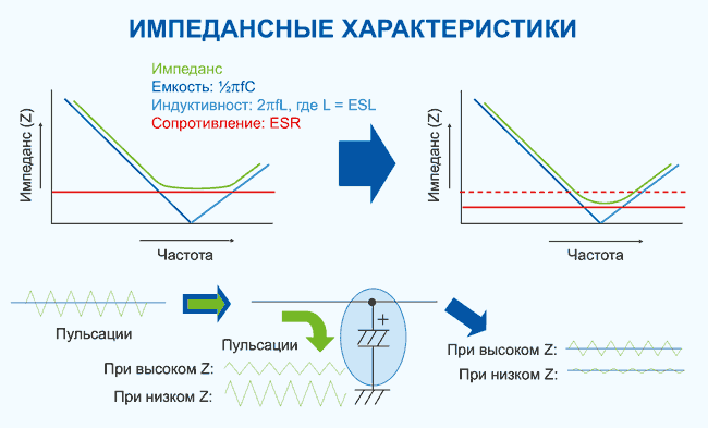

  • Великолепные частотные характеристики.
    ​Благодаря сверхнизким значениям ESR полимерные конденсаторы имеют низкий импеданс вблизи точки своего резонанса (Рисунок 5). А более низкий импеданс уменьшает пульсации переменного тока в силовых цепях. Наши испытания показали пятикратное снижение амплитуды пульсаций в цепях с полимерными конденсаторами по сравнению с обычными танталовыми конденсаторами с низким ESR.
Рисунок 5.

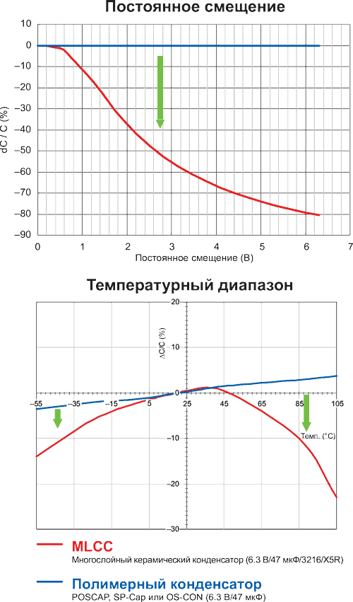

  • Стабильная емкость.

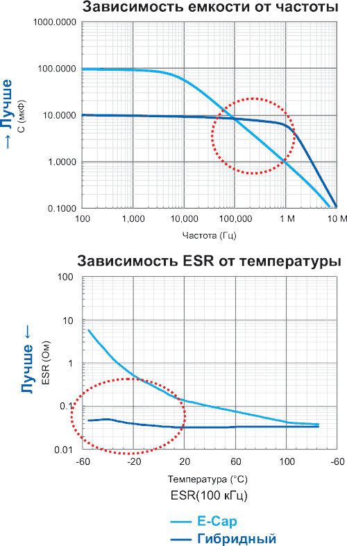

    В керамических конденсаторах емкость зависит от изменений температуры и постоянного напряжения смещения. Полимерные конденсаторы не имеют таких недостатков и остаются стабильным в течение долгого времени (Рисунок 6). В частности, эта стабильность важна для промышленных и автомобильных приложений, где, как правило, происходят значительные колебания рабочих температур. Мы наблюдали случаи, когда повышенные температуры вызывали потерю до 90% и более эффективной емкости керамического конденсатора, а это означает, что обычные конденсаторы не обеспечивают должных характеристик в реальных условиях эксплуатации. Гибридные конденсаторы добавляют к стабильности емкости еще одно измерение. В типичных условиях эксплуатации их емкость остается неизменной – и на высоких частотах, и при низких температурах, – факторах, уменьшающих емкость конденсаторов с обычным жидким электролитом. (Рисунок 7).
Рисунок 6.
Рисунок 7.

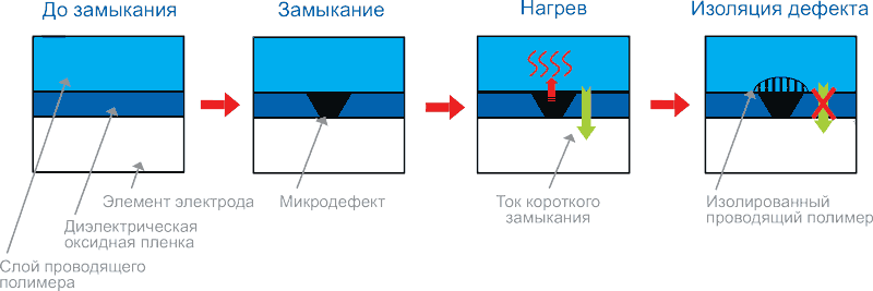

    ​Для обычных электролитических конденсаторов характерны проблемы безопасности, способные привести к их короткому замыканию и выходу из строя. Угроза безопасности возникает, когда электрические или механические напряжения создают дефекты или разрывы в оксидной пленке, образующей диэлектрик конденсатора. Полимерные конденсаторы способны к самовосстановлению, которое устраняет этот аварийный режим. Восстановление происходит вследствие выделения джоулева тепла, инициируемого дефектом диэлектрика, запускающим процесс короткого замыкания. Нагрев разрушает молекулярную цепь проводящего полимера вблизи дефекта, повышая его сопротивление и образуя эффективный барьер против любой утечки тока с электрода (Рисунок 8). В случае гибридных конденсаторов начинает действовать дополнительный механизм самовосстановления, так как жидкий электролит вызывает поток тока вблизи дефекта, восстанавливая оксидный слой алюминия. Чтобы продемонстрировать природу самовосстановления полимерных и гибридных конденсаторов, мы провели многочисленные тесты с подачей повышенных напряжений. В одном из таких испытаний мы сравнили наши полимерные конденсаторы SP-Cap с обычными тантал-MnO2 конденсаторами. Полимерная модель выдержала 7-амперный ток короткого замыкания, в то время как танталовый конденсатор начинал дымиться при трех амперах и воспламенялся при пяти. Такое повышение безопасности имеет большое значение, как с технической точки зрения, так и с финансовой. Для безопасной эксплуатации разработчики, как правило, используют обычные танталовые конденсаторы при напряжениях на 30 – 50% ниже их номинального напряжения. Это общепринятое в инженерной практике занижение номинальных параметров ведет к необходимости использования конденсаторов бóльших размеров и стоимости. Напротив, для наших полимерных конденсаторов мы гарантируем работу при 90% от максимально допустимого напряжения.
Рисунок 8.
