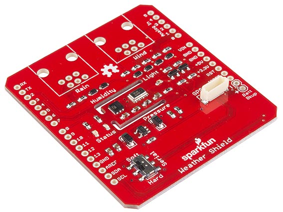

Одним из самых любимых моих шилдов является показанный на Рисунке 1 Sparkfun weather. Он предоставляет собой набор аналоговых и цифровых датчиков, которые идеально подходят для изучения на курсах по встраиваемым системам. Но если вам потребуется другое, то быстрый поиск на сайте практически любого поставщика электроники покажет десятки коммерчески доступных шилдов Arduino всех видов. Шилды Arduino, как правило, недороги и стоят менее $50, в зависимости от набора датчиков и других компонентов.
От прототипа до продукта: Arduino для профессионалов - Шилд Sparkfun Weather
Рисунок 1. Шилд Sparkfun Weather.

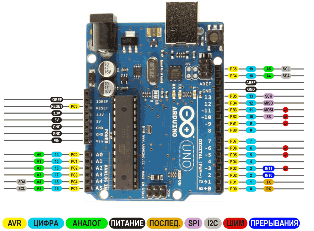

За последние годы аппаратный интерфейс Arduino немного изменился, и теперь он представлен последней версией, основанной на расположении выводов UNO R3. Стандартный интерфейс состоит из шести аналоговых входов, четырнадцати цифровых входов/выходов, выделенного канала I2C, а также различных шин питания и опорных напряжений. Пример расположения выводов UNO R3 можно найти на Рисунке 2.
Стандартное расположение выводов Arduino Uno R3
Рисунок 2. Стандартное расположение выводов Arduino Uno R3.
