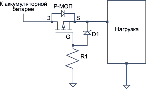

Альтернативой может служить замена стандартного диода с p-n переходом, используемого для защиты от неправильной полярности подключения батареи, либо диодом Шоттки, либо p-канальным MOSFET. Диод Шоттки, на котором падает примерно вдвое меньшее напряжение, чем на обычном выпрямителе, позволит увеличить запас по напряжению на несколько десятых вольта. Замена на диод Шоттки очень проста, поскольку обычно он может быть установлен непосредственно на те же контактные площадки печатной платы, которые предназначались для стандартного диода, не требуя ее перекомпоновки.
P-канальный MOSFET, однако, потребует внесения изменений в печатную плату, а также добавления некоторых дополнительных цепей.

Рисунок 1. Схема защиты от обратной полярности
подключения аккумуляторной батареи
с p-канальным МОП-транзистором.
На Рисунке 1 показаны три необходимых для этого компонента: p-канальный МОП-транзистор, стабилитрон и резистор. При выборе p-канального MOSFET необходимо учитывать напряжения, при которых ему придется работать, и требуемые токи нагрузки. Кроме того, важно принимать во внимание тепловые требования к системе, поскольку рассеиваемая MOSFET мощность пропорциональна произведению квадрата протекающего через него тока на сопротивление открытого канала. Стабилитрон защищает подзатворный окисел транзистора от пробоя при повышенном входном напряжении. Большинство p-канальных МОП-транзисторов рассчитано на максимальное напряжение между истоком и затвором от 15 до 20 В, поэтому напряжение пробоя выбранного стабилитрона должно находиться ниже этих значений. Резистор открывает p-канальный MOSFET, подтягивая к земле его затвор. Его сопротивление не должно быть слишком низким, чтобы чрезмерный ток не создавал для стабилитрона проблем с рассеиваемой мощностью. В то же время, очень большое сопротивление будет препятствовать полному включению транзистора, противореча основной идее этой схемы, заключающейся в минимизации падения напряжения между стоком и истоком.

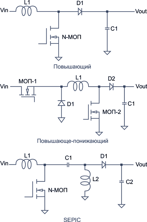

Вполне вероятно, что для конкретного приложения потребуется либо одна из перечисленных выше схем, либо их комбинация. Но что будет, если фактическое входное напряжение упадет ниже 5 В? Некоторые производители исходят из того, что при «холодном старте» напряжение может проседать до 4.5 В. В этом случае необходим импульсный преобразователь для повышения входного напряжения. На Рисунке 2 показаны три наиболее распространенные схемы импульсных преобразователей напряжения: повышающий, повышающе-понижающий и SEPIC.

В повышающем преобразователе используется одна индуктивность, один n-канальный МОП-транзистор, один диод и один конденсатор. Это самая простая конструкция, но ей присущи некоторые недостатки. Для этой схемы не существует способов защиты, поскольку при коротком замыкании нагрузки открывается прямой путь прохождения тока от входа к выходу. Кроме того, если входное напряжение станет больше, чем значение, установленное на выходе, ничто не будет препятствовать прямому прохождению входного напряжения на выход через индуктивность и диод.
К примеру, большинство электронных модулей для автомобилей должно подвергаться тестам на сброс нагрузки. В этих тестах генерируется всплеск напряжения, который прикладывается к входу схемы Vin. В повышающих преобразователях такие всплески проникали бы прямо на выход. Скажем, 40-вольтовый бросок напряжения распространялся бы по всем цепям, подключенным к шине Vout, а это означало бы, что все они должны быть способны выдерживать такое напряжение.
Еще одна возможность предоставляется схемой неинвертирующего повышающе-понижающего преобразователя. В ней используется только одна индуктивность и один конденсатор, но требуются два ключа и два диода. Однако схема позволяет разработчику защитить выход в ситуации, когда входное напряжение становится больше выходного. Помимо этого, она обеспечивает защиту от коротких замыканий выхода, что легко реализуется путем открывания первого ключа (МОП-1). Обратной стороной этой схемы является ее КПД, поскольку на двух диодах и двух ключах теряется большая мощность, что следует принимать во внимание.
Топология SEPIC (Single-Ended Primary-Inductor Converter) очень похожа на конфигурацию повышающего преобразователя, за исключением того, что в схеме появилась дополнительная индуктивность, подключенная к земле, и разделительный конденсатор. Отрицательной стороной этой схемы являются дополнительные компоненты, а положительной – отсутствие проблем с коротким замыканием выхода, поскольку последовательно с ним теперь стоит конденсатор, блокирующий прохождение постоянного тока. Входное напряжение преобразователей SEPIC также не оказывает влияния на выход, поэтому оно может быть как меньше, так и больше выходного. Необходимо подчеркнуть, любая из представленных импульсных схем все же требует цепи защиты от переполюсовки аккумуляторной батареи, поскольку для обратного тока всегда найдется путь через паразитный диод МОП-транзистора от земли обратно к входу.
