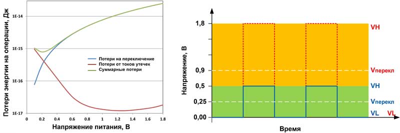

Традиционная логика 1.8 В использует два устойчивых состояния: «1» (Рис. 2, VH= 1.8 В) и «0» (Рис. 2, VL= 0 В). В таком классическом случае суммарная мощность потерь включает две составляющие: статическую и динамическую (Рис. 2). Статическая определяется величиной токов утечек затворов транзисторов, а динамическая зависит от энергии переключения. При этом динамическая составляющая значительно превышает статическую.

Идея технологии SPOT™ от Ambiq Micro заключается в том, что транзисторы всегда остаются закрытыми. Логической «1» соответствует напряжение VH =0.5 В, а логическому «0» VL= 0 В (Рис. 2). Таким образом, оба логических состояния работают при напряжениях менее 0.9 В, то есть в зоне гарантированного закрытого состояния транзисторов!
Как же тогда распознать логические состояния? Ответ прост, но не так уж очевиден: работать не с напряжениями, а с величиной токов утечек! Это чрезвычайно сложная задача, которую удалось решить только сейчас. И это сразу принесло свои плоды. Динамическая составляющая потерь снизилась многократно. А реальные серийные образцы микроконтроллеров Apollo имеют удельное потребление 34 мкА/МГц! А в режиме глубокого сна и вовсе 143 нА!

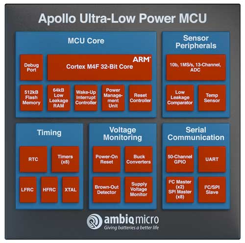

Конечно, если сравнивать микроконтроллеры APOLLO с такими монстрами, как, например, STM32F4, то бросается в глаза их не самая богатая периферия (Рис. 3). Однако для большинства целевых областей это оказывается второстепенным фактором. Для таких приложений, как портативная электроника, IoT, беспроводные датчики, умные часы, медицинская портативная электроника, в первую очередь важен уровень потребления. Чем он меньше, тем больше время между подзарядками аккумуляторов.

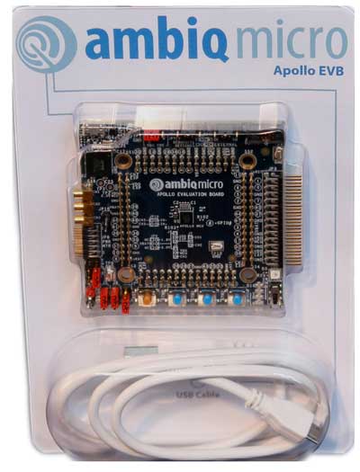

Apollo EVB – набор, включающий непосредственно отладочную плату Apollo EVB и USB-кабель (Рис. 5). Плата содержит топовый микроконтроллер семейства APOLLO512-KBR (512 Кбайт FLASH, 64 Кбайт ОЗУ, корпус 64 BGA), 2.54-мм штыревые разъемы расширения, микросхемы питания, встроенный программатор и отладчик.
Последний пункт особенно важен, так как пользователю не придется тратить время и деньги на покупку программатора. Достаточно подключить плату к ПК через USB и начинать работу. Тем более, что питание производится от того же USB. Впрочем, если возникнет желание использовать внешний отладчик, то для него предусмотрен дополнительный разъем.
Отладочная плата Apollo EVB
 Рис. 5. Отладочная плата Apollo EVB.
Плата Apollo EVB предназначена для ознакомления с основными способностями микроконтроллеров Apollo. Ее функционала хватит для создания различных несложных датчиков. Если же предполагается работа с прицелом на потребительский рынок, то больше подойдет отладочный набор Apollo EVK.

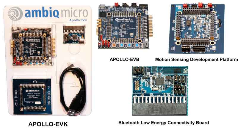

Apollo EVK – набор, включающий кабель USB и сразу три платы: Apollo EVB, плату расширения Bluetooth Low Energy Connectivity Board, плату расширения с МЭМС-датчиками Motion Sensing Development Platform (Рис. 6).
Про Apollo EVB подробно было рассказано выше. Рассмотрим оставшиеся две платы.
Bluetooth Low Energy Connectivity Board – плата расширения, построенная на базе проверенной микросхемы DA14581 Bluetooth SMART SoC. Как известно DA14581 является одним из рекордсменов по уровню потребления. Таким образом, совместно с микроконтроллером Apollo они образуют уникальное сверхнизкопотребляющее решение с полной поддержкой Bluetooth v4.1.
