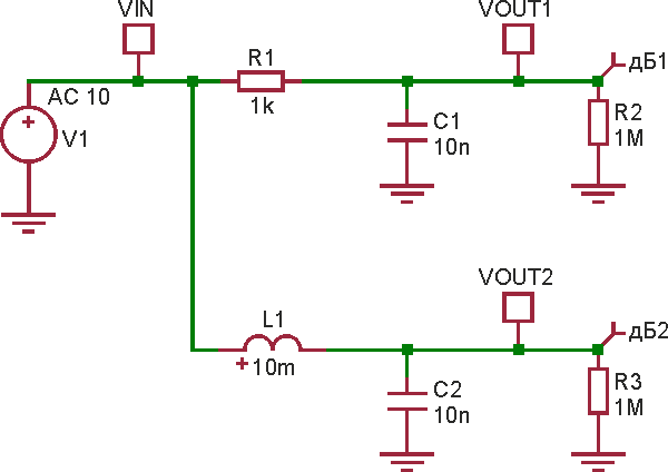

Основным принципом построения многих фильтров, используемых для удаления нежелательных частот или шумовых выбросов, является добавление высокого последовательного импеданса и низкого параллельного. Проще говоря, это будут последовательный резистор и параллельный конденсатор, известные вам как фильтр нижних частот. На первый взгляд может показаться, что хорошим способом улучшения ослабления была бы замена резистора на индуктивность, но это не всегда так. С индуктивностью вы будете иметь более крутой наклон характеристики ослабления, но получите резонансную схему, которая может привести к некоторым нежелательным результатам. Рассмотрим изображенный на Рисунке 1 пример с низким импедансом источника сигнала и сопротивлением нагрузки 1 МОм.
Фильтрация помех в линиях передачи сигналов и питания
Рисунок 1.

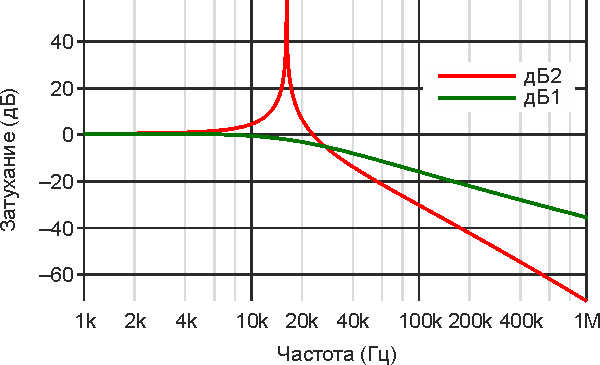

Использование комбинации 1 кОм/10 нФ дает частоту среза по уровню –3 дБ порядка 16 кГц и скорость спада 20 дБ/декада (зеленая линия на Рисунке 2). Замена резистора индуктивностью должна улучшить спад до 40 дБ/декада, что и происходит, однако при этом добавляется нежелательный эффект (красная линия на Рисунке 2).
Рисунок 2.

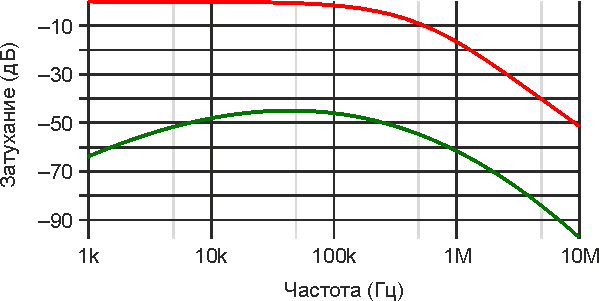

Как вы можете видеть, с индуктивностью затухание становится лучше, но одновременно на частотной характеристике появляется вызванный резонансом пик. Точный отклик, который вы получите, зависит от импедансов источника и нагрузки. Если вы знакомы с конструированием пассивных LC фильтров, то наверняка знаете, насколько важен учет этих импедансов. Чем они ниже, тем лучше подавляют резонанс. Поэтому поведение таких же фильтров в шинах питания будет другим из-за низкого импеданса нагрузки. Результат замены нагрузки 1 МОм на 1 кОм иллюстрируется Рисунком 3.
Рисунок 3.
Улучшение крутизны спада по прежнему сохраняется, но теперь выброс подавлен и стал довольно незначительным. Еще одним преимуществом индуктивности перед резистором является то, что потери мощности в последовательном сопротивлении индуктивности и падение напряжения на нем намного меньше. В случае источника питания маловероятно, что вы захотели бы добавить последовательный резистор 1 кОм, но другое дело – дроссель, который при индуктивности 10 мГн имеет последовательное сопротивление намного меньше, чем 1 кОм. Для подавления высокочастотных помех будут полезны компоненты типа ферритовых фильтров, имеющих обычно форму трубок или бусинок. В спецификациях на них указывается величина импеданса на определенной частоте, скажем, 600 Ом на частоте 100 МГц. На низких частотах (например, 100 кГц) их сопротивление, вероятно, будет меньше 1 Ом, а затухания почти не будет, так как, в основном, эти устройства предназначены для работы на очень высокой частоте.

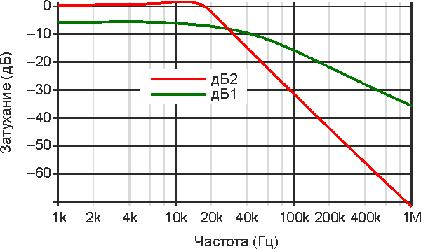

Еще одно устройство для подавления помех в дифференциальных сигнальных линиях, о котором необходимо знать – синфазный дроссель, обычно представляющий собой тороид с двумя идентичными обмотками. Вследствие взаимной связи между обмотками токи синфазных сигналов складываются, и входной импеданс увеличивается, поэтому индуктивность ослабляет синфазные составляющие сигнала. Для дифференциальных сигналов токи индуктивностей компенсируют друг друга, и на сигналы дроссель не оказывает влияния. Этот эффект иллюстрируется схемой на Рисунке 4. L1 и L2 образуют синфазный дроссель, имеющий взаимную связь между двумя индуктивностями (на схеме не отображена). На схеме показаны индуктивности с немного отличающимися значениями, отображающими небольшой разброс в реальных изделиях.

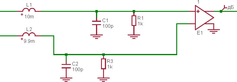

Частотная зависимость затухания синфазных (зеленая линия) и дифференциальных (красная линия) сигналов показана на Рисунке 5. В этом примере смоделирован коэффициент связи 0.9. Более высокий коэффициент связи дает лучшие результаты на высоких частотах.
Конденсаторы 100 пФ не являются элементами фильтра, а имитируют входную емкость схемы, которой вы управляете. При более высоких сопротивлениях нагрузки необходимо следить за нежелательными резонансами, даже при малых паразитных емкостях. Целесообразно стремиться к тому, чтобы сопротивление нагрузки было как можно более низким, но в разумных пределах, при которых это не приводит к чрезмерному росту искажений сигнала.
