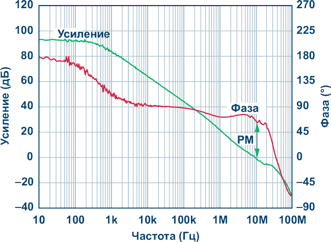

Рисунок 1. Частотная зависимость коэффициента усиления и фазы для
усилителя с разомкнутой петлей обратной связи.
Ключевыми характеристиками ОУ с обратной связью по напряжению в этом приложении являются произведение коэффициента усиления на ширину полосы пропускания (GBP) и запас устойчивости по фазе. На Рисунке 1 показана зависимость коэффициента усиления и фазы от частоты для популярного прецизионного ОУ ADA4610 с разомкнутой петлей обратной связи. График показывает, что коэффициент усиления ОУ на низких частотах превышает 30,000 (90 дБ), а далее падает со скоростью 20 дБ на декаду и достигает единичного усиления (0 дБ) примерно при частоте 10 МГц, известной как частота единичного усиления. Диаграмма Боде для коэффициента усиления ОУ с разомкнутой обратной связью дает нам возможность определить GBP и спроектировать схему усилителя с заданным коэффициентом усиления и полосой пропускания, равной этому произведению, как показано на Рисунке 2. Например, заметьте, как уменьшение на одну декаду коэффициента усиления с замкнутой обратной связью (AV) со 100 (или 40 дБ) до 10 (или 20 дБ) приводит к расширению на одну декаду полосы пропускания – со 163 кГц до 1.63 МГц.

Аналогичным образом, фазовая диаграмма ОУ на Рисунке 1 демонстрирует фазовый сдвиг, неизбежно возникающий при прохождении сигнала через операционный усилитель. Запас по фазе может быть приближенно оценен путем считывания фазового сдвига в полосе пропускания схемы усилителя. Для ADA4610 он составляет приблизительно 67°, что является достаточным запасом по фазе, обеспечивающим устойчивость схемы. Если система сконструирована так, что запас схемы усилителя по фазе снижается настолько, что становится слишком мал, это может привести к появлению таких симптомов, как звон выходного напряжения, или даже генерация.
