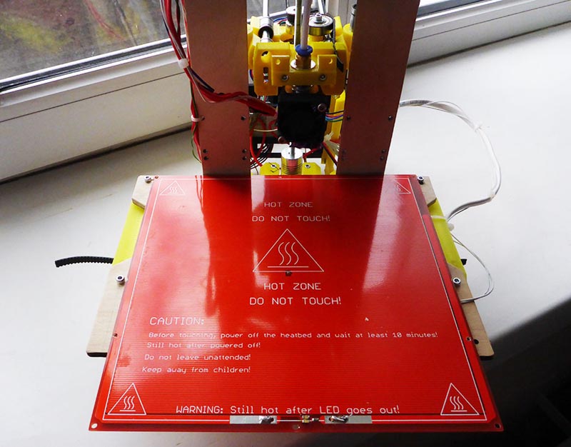

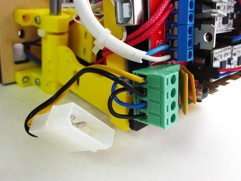

Подогреваемый стол потребляет относительно приличный ток – 10-15 А при напряжении 12 В. Если варианты столов с питанием от переменного тока напряжением 220 В, для нагрева которых требуется гораздо меньший ток (но та же мощность), но в открытой конструкции принтера MC7 питание таким напряжением небезопасно. Соответственно, для большого тока необходимы подводящие провода сечением около 1.5 мм2, например оказавшийся под рукой провод ПУГСП 2×1.5. Он оказался достаточно гибким на длине, не мешающей движению стола по оси Y.
При питании принтера MC7 от единственного источника (плата RAMPS 1.4 позволяет использовать различные источники питания для подогреваемого стола и остальных элементов принтера) необходимо обеспечить ток порядка 15-20 А. Это обеспечит питание нагревателя экструдера, шаговых двигателей, электроники и подогреваемого стола. При этом на плате RAMPS необходимо параллельно соединить питающие разъемы.
Доработка 3D-принтера MC7 Prime mini от Мастер Кит - установка подогреваемого стола своими руками
Конечно, целесообразно приобрести специализированный источник, но в качестве временного решения вполне подойдет блок питания для настольного компьютера мощностью 400-450 Вт. На желтых проводах относительно общих черных как раз и есть 12 В при нужном токе.
Мы успешно эксплуатируем принтер MC7 с компьютерным блоком питания 450 Вт практически в непрерывном режиме.

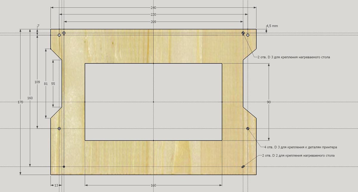

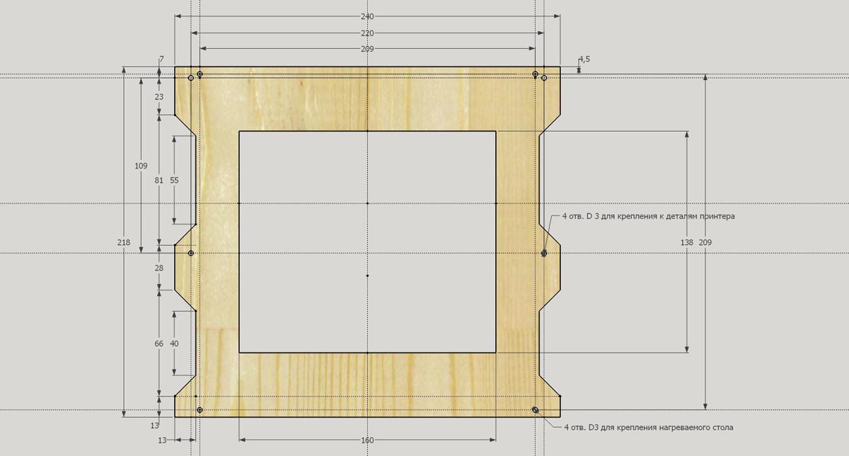

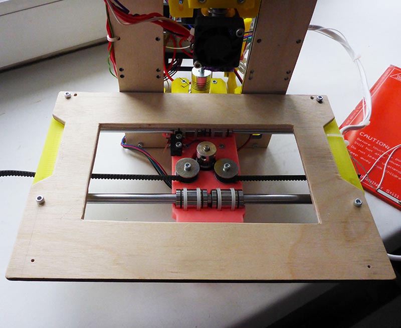

Для крепления нагреваемого стола к имеющимся пластиковым деталям YT1, YT2 (см. Инструкцию по сборке МС7) необходим термоизолирующий элемент, иначе эти детали будут деформироваться от нагрева. Мы его изготовили их фанеры толщиной 5 мм. Также можно использовать гетинакс или стеклотекстолит толщиной 2-3 мм. Этот элемент, имеющий форму рамки, крепится к деталям YT1, YT2 с помощью 4 винтов М3×25 с гайками и пружинами. Стол, в свою очередь, крепится к рамке двумя винтами М3×12 и двумя винтами M2×12 с гайками. В нашем распоряжении оказался кусок фанеры меньшего размера, чем полный размер подогреваемого стола, поэтому пришлось сделать в столе два отверстия под винты M2. Отверстия сделаны прямо в проводящем слое, поэтому отверстие, обращенное к рамке, необходимо раззенковать для того, чтобы не было электрического контакта между верхним и нижним проводящими слоями стола через винт.

Мы даем два чертежа рамки – укороченный, как у нас, и полноразмерный. В приложенных файлах вы найдете файлы SketchUp и JPEG. В случае использования полноразмерного варианта рамки стол крепится к ней четырьмя винтами M3×12 с гайками в имеющиеся отверстия стола. При этом нет необходимости делать дополнительные отверстия в столе.

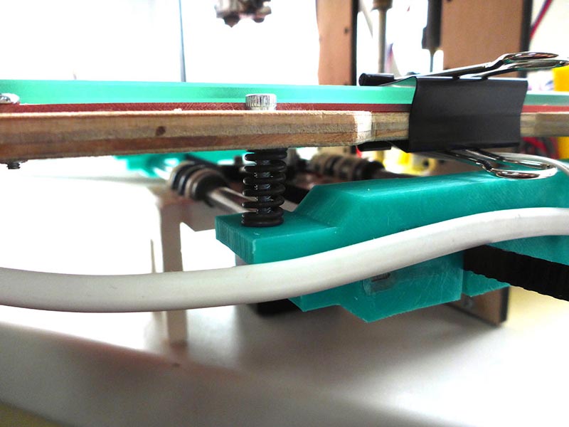

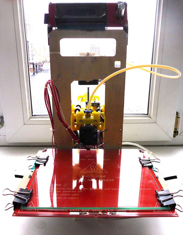

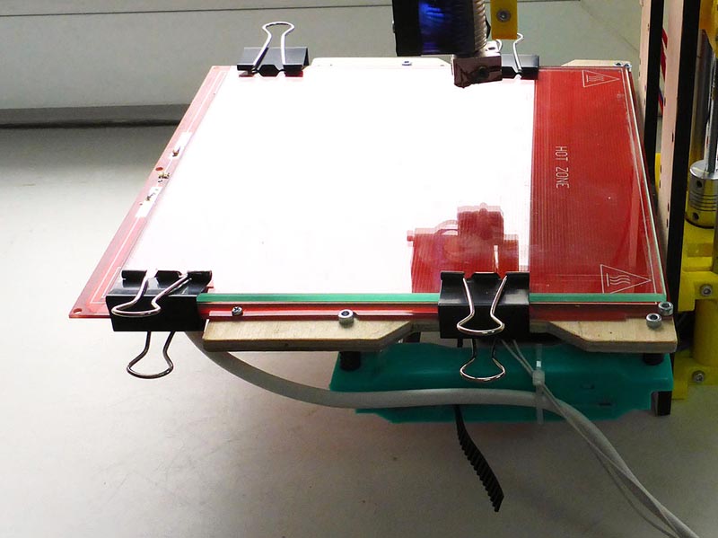

Стекло удобно крепить на подогреваемом столе с помощью канцелярских зажимов для бумаги. Они зажимают стекло достаточно плотно и с хорошей повторяемостью, а также дают возможность быстро снять стекло для его очистки или снятия моделей, и столь же быстро поставить его обратно.

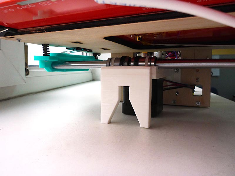

Использование принтеров в круглосуточном режиме показало, что деталь Y1, служащая основой для оси Y, под действием температуры немного деформируется с течением времени, поэтому мы модифицировали ее, сделав опорные ножки: http://www.thingiverse.com/thing:1659180.
В этом случае деформация детали Y1 под воздействием подогреваемого стола минимальна и легко компенсируется регулировкой с помощью четырех подпружиненных винтов М3.

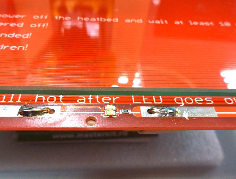

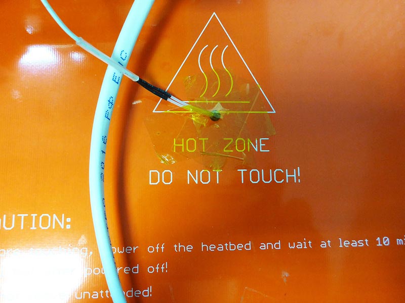

В качестве стола использовался уже ставший стандартом PCB Heatbed MK2 Джозефа Прусы размером 214×214 мм. Терморезистор крепится в центральном отверстии стола каптоновой лентой (термоскотчем). На столе есть площадки для монтажа двух включенных навстречу светодиодов с токоограничивающим резистором и питающих проводов. По свечению светодиодов очень удобно контролировать процесс нагрева – он отличается от алгоритма нагрева экструдера.

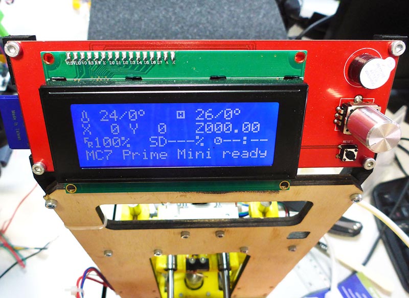

После заливки прошивки опции контроля подогреваемого стола появятся в программе Repetier Host и на дисплее автономного контроллера 3D Smart Controller, если он установлен и активирован в прошивке. Материал по использованию автономного контроллера с принтером MC7 Prime mini можно посмотреть здесь.
