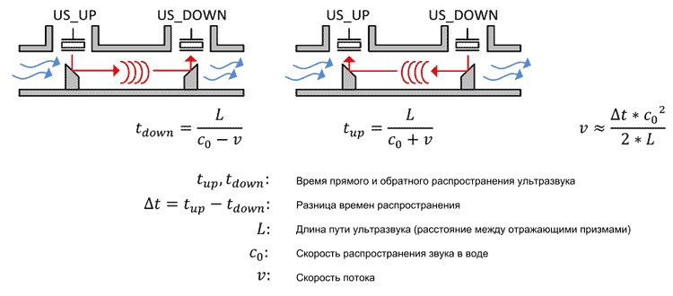

Принцип работы ультразвукового счетчика достаточно прост. Он основывается на измерении времени распространения ультразвука в потоке жидкости. Простейшая измерительная система, представленная на Рис. 2, состоит из двух ультразвуковых трансдьюсеров, отражателей (рефлекторов) ультразвука, трубы известного сечения. Определение скорости потока производится за два шага. На первом этапе измеряется время распространения прямого излучения. При этом первый трансдьюсер (US_UP) выступает в качестве излучателя, а второй трансдьюсер (US_DOWN) в качестве приемника. На втором этапе трансдьюсеры меняются ролями, и происходит замер времени распространения обратного ультразвукового излучения. Зная разность времени распространения прямого и обратного излучения, а также длину пути, можно определить скорость потока. Используя известное сечение трубы, легко определить и объем потока с помощью интегрирования результатов измерения.
Принцип ультразвукового измерения скорости потока
Рис. 2. Принцип ультразвукового измерения скорости потока.

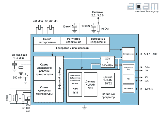

TDC-GP30-F01 – готовое решение со встроенными драйверами трансдьюсеров, драйверами датчиков температуры, 32-битным вычислительным микропроцессорным ядром, системой тактирования и питания. При этом ключевой особенностью микросхемы является интегрированная фирменная библиотека обработки потока измеренных данных и формирования выходных данных потока, температуры, напряжения питания. Высокая степень интеграции позволяет уместить все перечисленные блоки в миниатюрных корпусах QFN32 и QFN40.
Блок схема TDC-GP30-F01
Рис. 3. Блок схема TDC-GP30-F01.
Использование TDC-GP30-F01 позволит разработчикам максимально упростить электронную схему, которая кроме микросхемы потребует только датчиков, несколько пассивных компонентов и элемент питания.

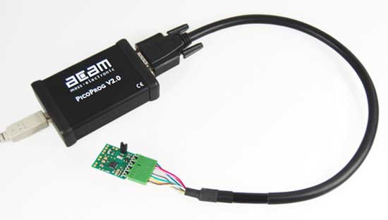

Для быстрого ознакомления с возможностями микросхемы следует воспользоваться отладочным набором GP30-DEV-KIT (Рис. 4). Его основным элементом является отладочная плата GP30-DEMO-PCB, которая включает микросхему TDC-GP30, необходимые пассивные компоненты, площадки для подключения датчиков, разъем для подключения преобразователя USB-SPI/UART (PICOPROG V3.0).
Преобразователь PICOPROG V3.0 используется для связи с ПК и также входит в комплект поставки отладочного набора.
С помощью поставляемого прикладного ПО разработчику легко убедиться в достоинствах новой микросхемы TDC-GP30-F01.
GP30-DEV-KIT
Рис. 4. GP30-DEV-KIT.
