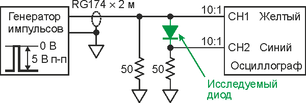

Таким образом, неизвестными остаются только емкость перехода CJ и время восстановления обратного сопротивления TRR. Это время, в течение которого диод остается в проводящем состоянии после резкой смены прямого напряжения на обратное. Я должен был найти способ измерения этих параметров. И без какого-либо экзотического оборудования, лишь с тем, что необходимо для грубой оценки, другими словами, все, с чем я должен был работать – это функциональный генератор с временем спада 40 нс и 100-мегагерцовый осциллограф.
Простой способ измерения емкости и времени обратного восстановления диода

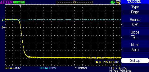

Измерительная установка была очень простой. На проверяемый диод подавались 5-вольтовые импульсы с таким постоянным смещением, чтобы диод открывался только на время положительных пиков импульсов. Осциллограф, подключенный к обоим выводам диода, синхронизировался отрицательным фронтом импульса генератора. Меняя постоянное напряжение смещения, можно было управлять прямым напряжением и током проводимости диода. Ток проводимости исследуемого диода измерялся по падению напряжения на последовательном сопротивлении 50 Ом.

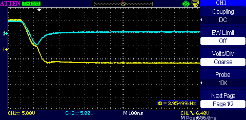

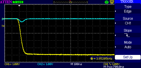

Начав с диода 1N4002, постоянное смещение генератора импульсов
было установлено таким, чтобы вершина импульса находилась на
уровне 0 В, на два деления ниже верха экрана, а спад импульса происходил
до уровня –5 В. Исследуемый диод не переходил в проводящее состояние,
а очень незначительный отрицательный ток (синяя осциллограмма)
обусловлен небольшой емкостью CJ.

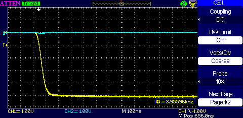

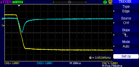

Для получения эталонных данных параллельно проверяемому диоду
временно был подключен конденсатор емкостью 120 пФ, удаленный
при выполнении последующих измерений. Ток на синей осциллограмме
связанный, только с этой емкостью, следует отличать
от обратного тока.

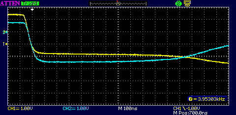

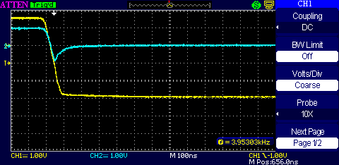

Установленное постоянное смещение генератора импульсов
на 400 мВ превышало напряжение начала включения
исследуемого диода. Высокий уровень сигнала в левой части
желтой осциллограммы отображает прямое смещение 400 мВ.
Большой скачок напряжения порождает незначительный
обратный ток.

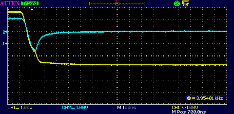

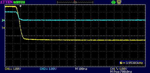

Постоянное прямое смещение, увеличенное на 100 мВ для лучшего
открывания диода, стало равным 500 мВ. Обратный ток 2 В/50 Ом = 40 мА
сохраняется в течение примерно 100 нс.

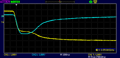

После очередного приращения на 100 мВ смещение достигло 700 мВ,
а прямой ток – 16 мА. Хорошо видно, что чем сильнее открывается
диод, тем больше время восстановления его обратного сопротивления.
Как видно из осциллограммы выше, до начала закрывания проверяемый
диод находится в состоянии проводимости в течение приблизительно
1200 нс при напряжении на переходе порядка 600 мВ.
Это наглядно демонстрирует, насколько хорошо стандартный выпрямительный диод подходит для частоты 50 или 60 Гц, где постепенное плавное изменение обратного смещения происходит за время, намного превышающее TRR. Но вы можете видеть, что в режиме резких переключений диод становится виртуальным коротким замыканием на значительную часть периода. Нехорошо.

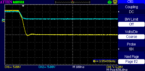

Теперь давайте, сравним предыдущие результаты с диодом 1N4148.
Для уверенного открывания диода 1N4148 постоянное смещение
установлено равным 800 мВ; протекающий при этом прямой ток
равен 20 мА. При такой скорости нарастания входного импульса
время восстановления обратного сопротивления слишком мало
для того, чтобы его можно было измерить с помощью осциллографа.

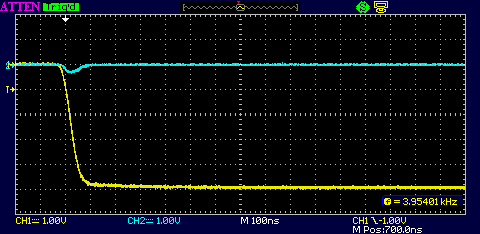

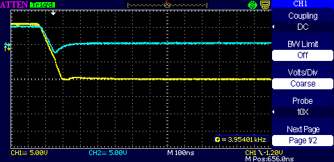

Постоянное смещение и амплитуда импульса установлены такими,
чтобы через открытый 1N4148 протекал ток, предельный для
используемого генератора. 50-омный согласующий резистор на входе
испытываемого диода был на время удален, чтобы получить
максимальный прямой ток 100 мА, однако даже при таких условиях
обратный ток был настолько мал, что измерить его не представлялось
возможным. Обратите внимание, что для этой осциллограммы масштаб
по вертикали был временно изменен на 5 В/дел.
