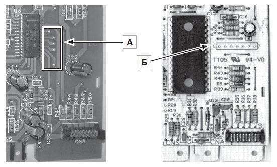

Многие специалисты для облегчения настройки и подключения программатора всегда имеют под рукой уже готовые распечатки контрольных точек из документации на разные ходовые типы МК или, что еще проще, подключаются к заранее известным контрольным точкам на ЭМ. Если мо- дуль не имеет конкретных точек подключения, линии программатора подключают непосредственно к выводам МК. На некоторых типах ЭМ, применяемых в СМ, имеются отдельные соединители, на которые уже выведена часть сигналов для подключения программатора (например, соединитель JF модуля EWM1000+(ELECTROLUX/ZANUSSI)).
В качестве примера на Рис. П2.4 показано расположение некоторых точек для подключения программатора к ЭМ MINISEL разных версий (применяются, например, в СМ ARDO).
Микроконтроллеры Freescale в электронных модулях бытовой техники. Технология программирования через отладочный интерфейс MON08
Рис. П2.4. Расположение контрольных точек на ЭМ MINISEL
для подключения программатора:
а — на новой версии модуля с применением SMD-компонентов;
б — на старой версии модуля с использованием только DIP-компонентов.
Обозначение сигналов, подключенных к этим точкам, намеренно не приводится, эту информацию можно найти в документации на конкретный тип МК.

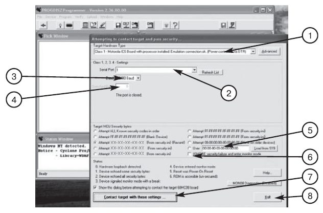

После этого запускают программу, ее основное окно показано на Рис. П2.5.
Рис. П2.5. Основное окно программы РROG08SZ, где:
1 — окно выбора устройства (программатора);
2 — окно выбора последовательного порта на ПК;
3 — окно выбора стандартной скорости обмена (из списка);
4 — окно выбора нестандартной скорости обмена;
5 — окно ввода SS-кода;
6 — активация режима входа в отладочный режим без SS-кода;
7 — кнопка активации обмена между МК и ПК;
8 —кнопка «ВЫХОД».
Рассмотрим работу программы на примере подключения программатора к ЭМ MINISEL (Рис. П2.4). После запуска программы и подачи питания на программатор желательно проверить МК на предмет обмена данными с ПК. Для этого ставят галочки USER (слева от окна 5, см. рис. П2.5) и Ignore (6). Далее нажимают кнопку 7 и, если сеанс связи между МК и ПК прошел успешно, должно появиться окно, показанное на рис. П2.6.

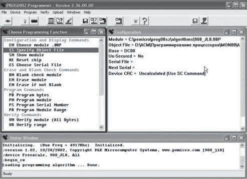

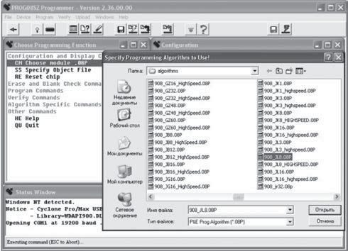

Появление дополнительного окна на Рис. П2.6 означает, что нужно выбрать алгоритм программирования МК — в рассматриваемом случае в ЭМ используется MC68HC908JL8, поэтому выбирают строку 908_JL8.08P (она выделена на рисунке).
Если дополнительное окно (см. рис. П2.6) не появилось, это означает, что между ПК и МК связь не была установлена (неправильно была выбрана скорость обмена или установлены другие настройки, неправильно подключен программатор к МК, неисправен МК и пр.).
При запуске программы в первый раз дополнительное окно выбора алгоритма может не открыться, поэтому его выбирают вручную по пути С:/PEMICRO/ALGORITHMS/.
Затем нажимают кнопку «ОТКРЫТЬ», после чего на экране появится окно, показанное на Рис. П2.7. Это означает, что выбранный алгоритм программирования загружен, МК исправен и готов к работе.

Так как ранее при запуске программы была установлена галочка IGNORE (без ввода кода защиты SS, см. рис. П2.5), можно только стереть память МК и затем записать свою прошивку. При попытке чтения памяти программа будет делать вид, что идет операция чтения, на самом деле в итоге будет сформирован файл без записанных в него данных.
Вход в полноценный режим отладки возможен только с вводом SS. Для этого в основном окне устанавливают галочку «USER», в окно 5 (Рис. П2.5) вводят данные SS (8байт) и нажимают кнопку 7.
