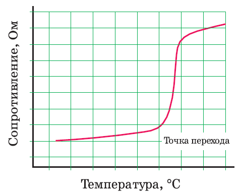

Упрощенное устройство полимерного предохранителя и принцип его действия следующий. Полимерный предохранитель представляет собой компаунд, состоящий из непроводящего полимерного материала (как правило, полиэтилена) и проводящих фракций графита. Благодаря наличию графитовых каналов в нормальном состоянии полимерный предохранитель является проводником со сравнительно низким собственным сопротивлением. При разогреве выше определенной температуры (т.н. температуры перехода) молекулы полимера получают дополнительную энергию, и изначальная кристаллическая структура трансформируется в аморфную, вследствие этого разрушаются графитовые каналы, что приводит к резкому изменению проводимости и соответственно к повышению сопротивления предохранителя. При снижении температуры полимер кристаллизуется, графитовые каналы восстанавливаются, что приводит к возврату проводящих свойств предохранителя.
Характеристика переключения приведена на Рис. 1. Однако недостаток в том, что величина сопротивления после восстановления всегда больше первоначальной. Число переходов от проводящего состояния к непроводящему и обратно практически неограниченно, т.е. при отсутствии катастрофических факторов срок службы полимерного предохранителя не ограничен.
Самовосстанавливающиеся предохранители компании Littelfuse
Рис 1. Характеристика переключения полимерных
предохранителей.

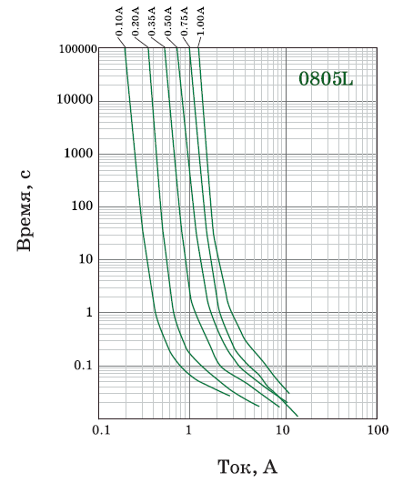

Скорость реакции полимерных предохранителей хуже, чем у плавких. Времятоковая характеристика полимерных предохранителей во многом аналогична той, которую имеют плавкие предохранители типа Littelfuse Slo-Blo. Времятоковая характеристика отключения – зависимость времени "перегорания" от протекающего тока. Это, по сути, время отключения как функция тока. На Рис. 2 приведен график зависимости времени срабатывания от величины протекающего тока для полимерных предохранителей серии 0805L.
Рис 2. Времятоковые характеристики полимерных

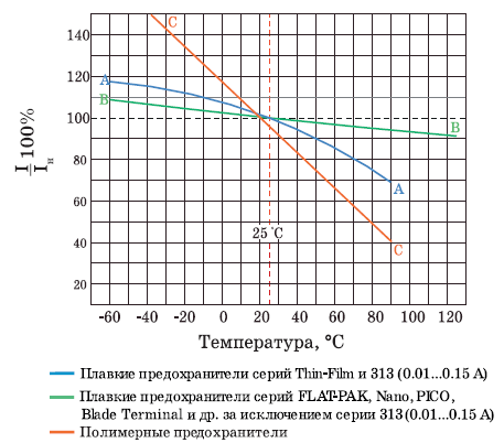

Ток срабатывания в значительной мере зависит от температуры окружающей среды. Если устройство предназначено для эксплуатации в расширенном диапазоне температур, использование полимерных предохранителей потенциально может привести к ложным срабатываниям.
Диапазон рабочих температур полимерных предохранителей всего -40…85 °С. На Рис. 3 приведены графики зависимости номинальных параметров от температуры для плавких и полимерных предохранителей.
Рис 3. Зависимость номинальных параметров от температуры для
предохранителей разного типа.

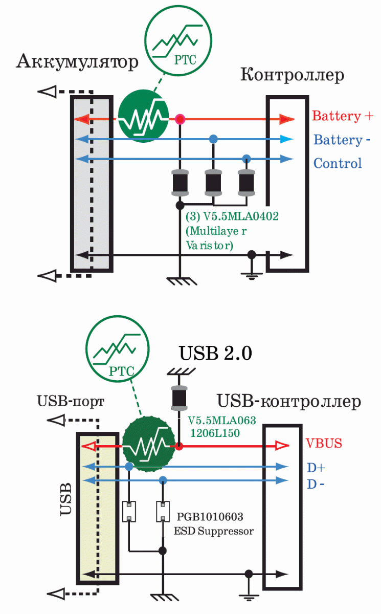

Постоянное уменьшение габаритных размеров современной портативной электроники влечет за собой уменьшение размеров используемых компонентов. Полимерные SMD- предохранители типоразмера 0402 и 0603 можно с успехом применять в ноутбуках, мобильных телефонах и других интеллектуальных гаджетах.
Рис 4. Варианты использования полимерных предохранителей.
В Табл. 1...3 приведены параметры полимерных предохранителей, выпускаемых компанией Littelfuse, на Рис. 4 – возможные варианты их использования.
