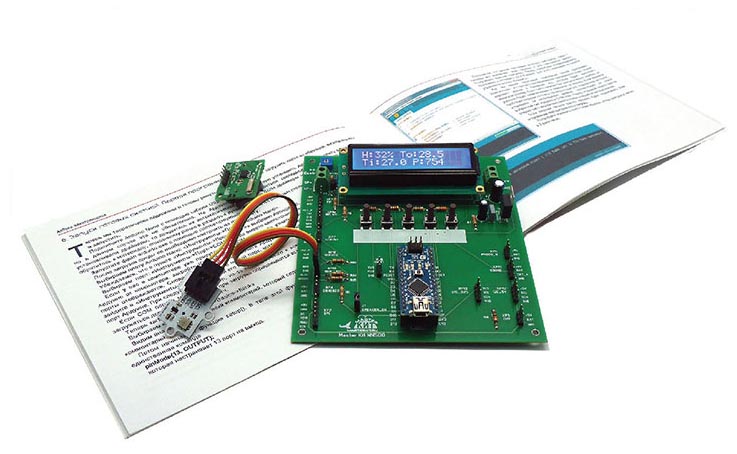

На основе набора NR05 из серии «Азбука электронщика» можно создать  как генератор, так и частотомер. Для этого даже не придется что-либо докупать. Достаточно просто сменить программу в микроконтроллере!
На плате расширения набора имеется двухстрочный  индикатор, который вполне подойдет для отображения частоты при работе частотомера, и пять кнопок, которые можно задействовать для управления генератором.
