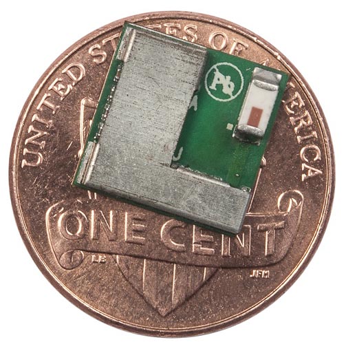

Модуль EZ-BLE PRoC.
К настоящему времени уже сложилась экосистема поддержки, предоставляющая разработчикам BLE доступ к большому ассортименту чипов и модулей, которые могут ускорить создание как аппаратных средств, так и программ для устройств с поддержкой BLE. Например, компания Cypress предлагает BLE процессоры семейства PSoC 4 на базе ядра Cortex-M0, в которых объединены аналоговые препроцессоры, цифровая логика, средства поддержки технологии емкостных датчиков CapSense и радиотракт Bluetooth LE, что позволяет реализовать законченное BLE решение на одной микросхеме. Для OEM производителей, предпочитающих полностью интегрированные модули, Cypress разработала сертифицированный программируемый модуль EZ-BLE PRoC размером 10×10×1.8 мм, упрощающий использование и ускоряющий разработку изделий с BLE чипами PRoC.
