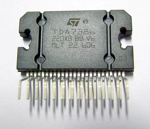

В каталоге продуктов автоэлектроники компании 1998/1999 годов фигурирует линейка бюджетных CD-ресиверов Kenwood KDC-4060RA/5060R/6060R/7060R/8060R/PS9060R, в состав которой входят ДВ/СВ/УКВ ЧМ тюнеры, CD-проигрыватели и интегральные УЗЧ. Флагманская модель линейки KDC-PS9060 с заявленной мощностью 40 Вт на канал содержит четыре УМЗЧ, выполненные на микросхемах TDA7386 фирмы STM (Рисунок 1). Микросхема представляет собой счетверенный мостовой УЗЧ, выходная мощность которого существенно зависит от напряжения питания и при нагрузке 4 Ом и коэффициенте нелинейных искажений (КНИ/THD), равном 10%, варьируется от 13 Вт (при напряжении питания 11 В) до 33 Вт (при напряжении питания 18 В). Приемлемый уровень искажений в 1% при напряжении 14.4 В (при работающем двигателе автомобиля) обеспечивается при уровнях мощности не более 12…15 Вт.

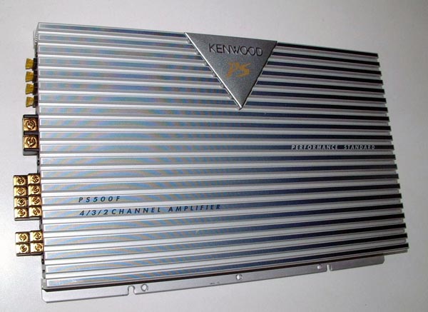

В этом каталоге также фигурирует линейка высококачественных автомобильных интегральных усилителей Kenwood KAC-PS500F (4 канала × 150 Вт), KAC-PS400M (1 × 1200 Вт), KAC-PS300T (2 × 200 Вт). KAC-PS200T (2 × 150 Вт). Четырехканальный усилитель KAC-PS500F (Рисунок 2) можно отнести к «высшему» классу автомобильных УЗЧ, параметры которого уже в меньшей степени зависят от напряжения питания бортовой сети автомобиля. Два двухтактных повышающих импульсных преобразователя на напряжения ±37 В обеспечивают питание оконечных каскадов УМЗЧ. В каждом плече преобразователей применены по три параллельно включенных полевых HEXFET IRFZ48N фирмы International Rectifier (UDS = 55 В, IC = 36 A, RDS_ON = 0.016 Ом).
Путь компании Kenwood: на рубеже веков
Рисунок 2. Интегральный усилитель KAC-PS500F.

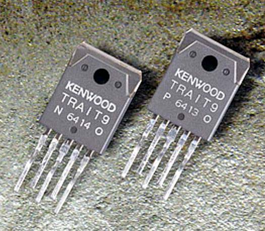

В оконечных каскадах УМЗЧ аппарата применены комплементарные пары составных транзисторов TRAIT5N, TRAIT5P, в которые также интегрированы защитные диоды и ограничительные резисторы. Эти и ряд других мощных транзисторов с маркировкой Kenwood были специально разработаны для высококачественных УЗЧ и ресиверов (TRAIT3/5/9/10N/P). На Рисунке 3 показаны приборы TRAIT9N/P. Усилители KAC-PS500F могут использоваться в 2-, 3- и 4-канальных режимах с нагрузкой 2/4 Ом, при этом уровень искажений 0.05 % в полосе частот 20 Гц…20 кГц обеспечивается при выходной мощности до 75 Вт в каждом из четырех каналов.

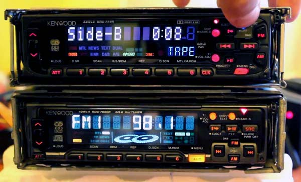

  • Автомобильные CD/MD и кассетные плееры с «маскирующейся» передней панелью (Mask Car Audio Players). Панели таких аппаратов механически открываются для загрузки кассет и дисков, а после завершения работы переворачиваются глухой стороной для защиты от воровства (аппараты становятся малозаметными). На Рисунке 4 показаны кассетный плееры KRC-777 и CD плеер KDC-7060R с маскирующимися панелями.

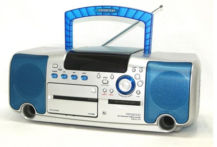

  • Персональные стереосистемы «Rampage» («бумбоксы») с CD/MD и кассетными плеерами (Рисунок 5).
Рисунок 5. Персональная стереосистема «Rampage».

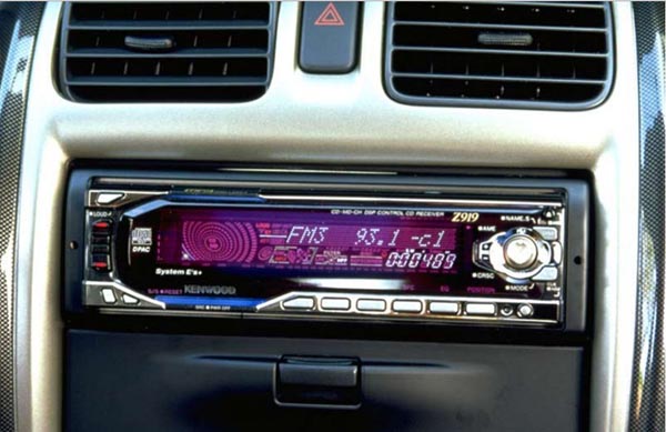

  • Автомобильное радио со встроенными MP3 декодерами. На Рисунке 6 показан первый в отрасли СD плеер с МР3 декодером Kenwood Z919.

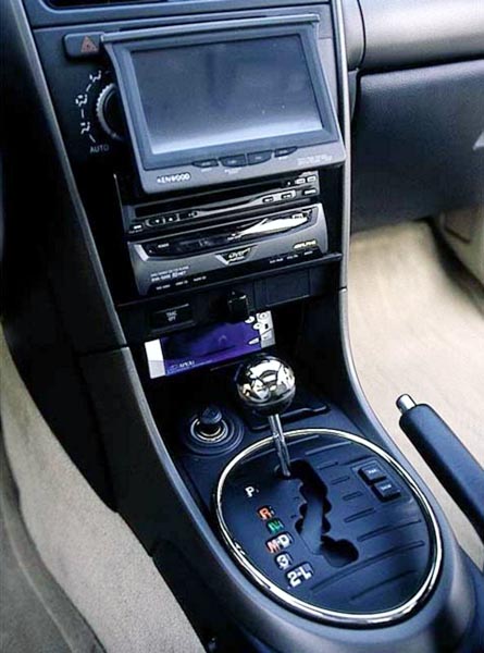

Автомобильная электроника Kenwood высшего класса в начале 21 века выпускалась под торговой маркой Excelon (от слова Excellent – превосходный). В каталоге автомобильной электроники 2000 года представлены ресиверы, ЖК дисплеи, усилители, динамики, навигационные системы и аксессуары. На Рисунке 7 показан внешний вид CD-плейера с ЖК монитором Kenwood P907 Excellon, сенсорный экран которого с диагональю 5.8 дюйма формата 16:9 обеспечивает высокое качество изображения. Ресивер оснащен ТВ тюнером; выходная мощность его УМЗЧ равна 4 × 40 Вт. В комплекте предусмотрено ДУ и управление чейнджерами.

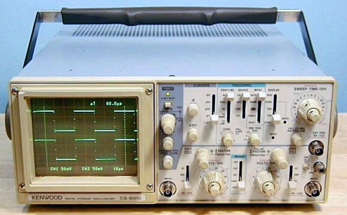

В начале 2000-годов компания отказалась от производства сотовых телефонов, приводов CD-ROM, а также провела ряд структурных реформ и анонсировала среднесрочный план развития. «Дочка» компании – Kenwood TMI Corporation – до 2002 года специализировалась на разработке и производстве измерительной аппаратуры. Деятельность этого подразделения Kenwood под названием Kasuga Musen началась в 1954 году с производства первого генератора ВЧ сигналов SG-1. В 1965 году подразделение разработало первый осциллограф Trio CO-130. В 1973 году выпущены источники питания Trio PR-601/602, а в 1988 году разработан цифровой запоминающий осциллограф Kenwood CS-8010 (Рисунок 8).
Рисунок 8. Запоминающий цифровой осциллограф CS-8010.
