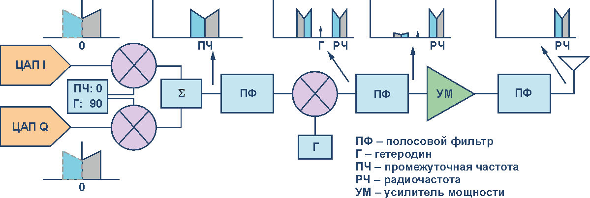

Классический передатчик содержит набор показанных на Рисунке 1 высокоскоростных ЦАП, обрабатывающих сигналы основной полосы частот. Цифровые данные основной полосы передаются через два синхронизированных высокоскоростных преобразователя данных, при этом синфазная составляющая сигнала проходит через I ЦАП, а квадратурная – через Q ЦАП. Выходные сигналы этих ЦАП направляются в квадратурный модулятор. В зависимости от типа модулятора, его выходным сигналом могут быть колебания на низкой промежуточной частоте, например, от 200 МГц до 400 МГц, на высокой промежуточной частоте, скажем, от 500 МГц до 1 ГГц, или даже на радиочастоте в диапазоне от 1 ГГц до 5 ГГц. На Рисунке 1 показана последовательность этапов преобразования с повышением до окончательной частоты. Полученный сигнал фильтруют с помощью полосового фильтра, а затем пропускают через усилитель мощности и другой полосовой фильтр, который может быть, например, частью антенного переключателя.
Новые радиочастотные ЦАП расширяют горизонты программно-определяемых радиосистем
Рисунок 1. Иллюстрация классического супергетеродинного передатчика,
основанного на высокоскоростных преобразователях данных.
Мгновенная ширина полосы частот сигналов, обрабатываемых радиоустройствами такой архитектуры, составляет от десятков до нескольких сотен МГц, и ограничивается в основном полосами пропускания преобразователя, усилителя мощности и фильтров. Этого недостаточно для некоторых систем, таких, например, как новые СВЧ ретрансляторы E-диапазона, которым требуются каналы шириной 500 МГц, 1 ГГц, или даже 2 ГГц. В случае многодиапазонного радио, подобного тому, которое часто используется в беспроводной инфраструктуре базовых станций, для поддержки некоторых комбинаций каналов могут потребоваться полосы одинаковой ширины 500 МГц или 700 МГц, а иногда и 1 ГГц. В обычных радиосистемах эта проблема решается объединением двух радиостанций, по одной для каждой полосы. Возможно, с точки зрения стоимости, размеров или каких-либо других критериев, более целесообразным решением было бы объединение радиостанций в одну радиочастотную цепь. В этом случае необходим новый подход.

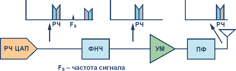

Функции обработки сигналов и высокая частота дискретизации AD9162 и AD9164 позволяют упростить архитектуру радиоустройства, показанную на Рисунке 1. Измененная структура показана на Рисунке 3. Поскольку радиочастотный преобразователь данных может непосредственно синтезировать сигналы на требуемой выходной частоте, необходимости в квадратурном модуляторе или повышающем преобразователе частоты больше нет. Сигнал формируется в цифровом процессоре и просто выходит из РЧ преобразователя. В результате объем аппаратных средств, необходимых для создания передатчика, значительно уменьшается. Кроме того, такое радиоустройство проще в реализации и не требует настройки входов гетеродина и ЦАП на квадратурный модулятор для подавления утечки гетеродина и нежелательных зеркальных составляющих сигнала, поскольку модулятор реализуется в цифровом виде внутри РЧ преобразователя.
Рисунок 3. Архитектура радиопередатчика с радиочастотным
преобразователем данных.

Архитектура такого вида, где единственным аналоговым элементом является ФНЧ для фильтрации зеркальных составляющих, открывает возможности создания реконфигурируемых или программно-определяемых радиосистем. Одна и та же цифровая часть, РЧ преобразователь данных и восстанавливающий фильтр нижних частот, лишь с заменой усилителя мощности и полосового фильтра, могут быть использованы для создания множества различных радиосистем. На Рисунке 4 изображен вид выходного сигнала двухдиапазонного передатчика беспроводной базовой станции с пятью 5-мегагерцовыми несущими WCDMA на частоте 1800 МГц и тремя 5-мегагерцовыми несущими WCDMA на частоте 2100 МГц. На Рисунке 5 показан пример выходного сигнала кабельного передатчика со 194 несущими 256 QAM шириной 6 МГц в полосе 50 МГц … 1.2 ГГц стандарта DOCSIS 3.0. На Рисунке 6 представлен пример быстрого скачка частоты с временем перестройки 260 нс, которое включает в себя 240 нс на программирование регистра (запись одного байта) и 20 нс собственно на смену частоты. Рисунок 7 подтверждает отличные характеристики фазового шума AD9164 со значением лучше –125 дБн/Гц при смещении 10 кГц, когда устройство, синхронизируемое термостатированным кварцевым генератором 4 ГГц, синтезирует синусоиду 3.9 ГГц.

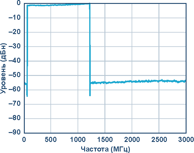

Рисунок 5. 194 6-мегагерцовых сигнала с многопозиционной амплитудной модуляцией
256 QAM в полосе частот DOCSIS 3.1 (от 50 МГц до 1.2 ГГц).

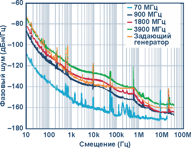

Рисунок 7. Суммарный фазовый шум AD9164. Источник тактового
сигнала ЦАП: термостатированный кварцевый генератор
4 ГГц со смещением до 600 кГц, затем генератор сигнала
со смещением более 600 кГц.
