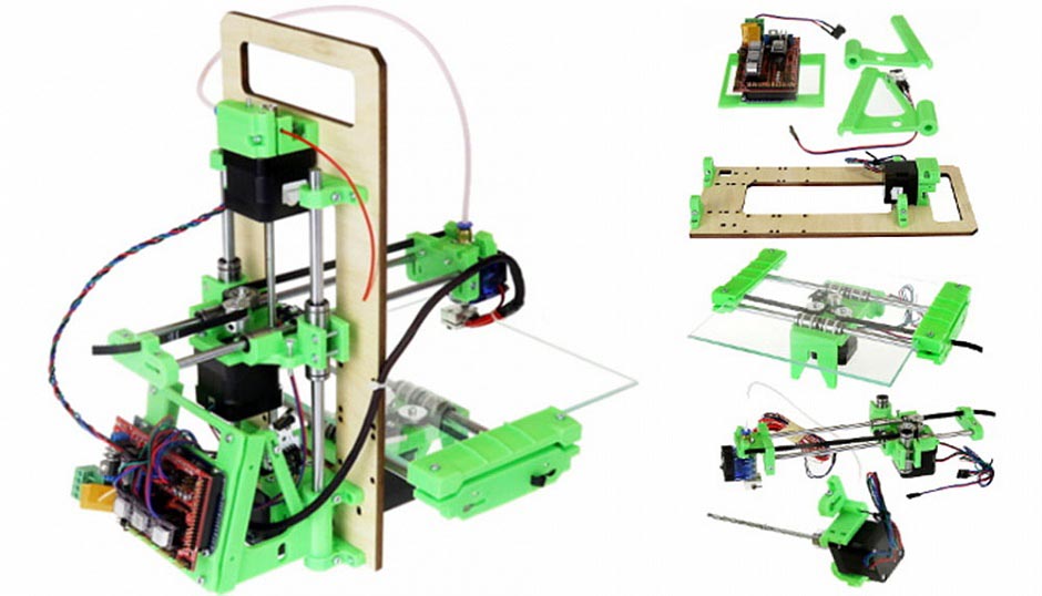

Принтер имеет быстросборную модульную конструкцию, состоящую из 5 модулей. Как показывает практика, собрать принтер можно буквально за 15-20 минут! Некоторое время займут также подключение электроники и настройка, но мы практически уверены, что не более чем через час после распаковки принтер будет печатать.

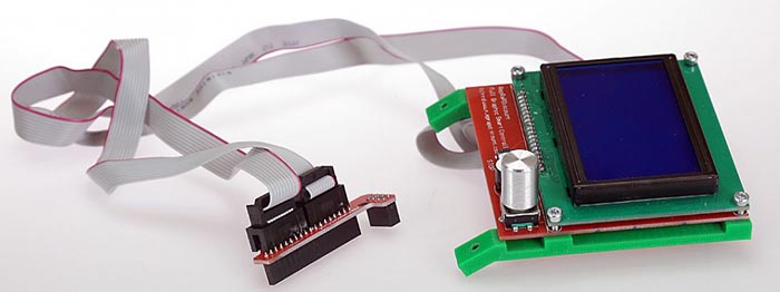

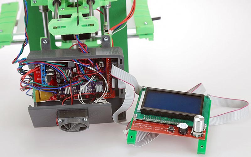

Контроллер очень просто подключается к блоку электроники на основе плат Arduino Mega 2560 и RAMPS 1.4, которые используются в принтере MC7. Для подключения используются два шлейфа и плата-адаптер.

Для того чтобы модуль заработал, необходимо перепрошить плату Arduino Mega 2560. Прежде всего, следует скачать библиотеку U8glib (можно отсюда), необходимую для работы графического дисплея, и прошивку с поддержкой контроллера. Библиотеку надо разархивировать в каталог, где находятся остальные библиотеки Ардуино. После этого необходимо запустить оболочку Arduino IDE (проверено с версией 1.6.7), загрузить прошивку и запустить процесс ее компиляции и загрузки.
Прошивка отличается тем, что в закладке Configuration.h перед определением
#define REPRAP_DISCOUNT_FULL_GRAPHIC_SMART_CONTROLLER снят двойной слэш, а строка
//# define REPRAP_ DISCOUNT_ SMART_ CONTROLLER, разрешающая работу строчного дисплея, должна его иметь.
То есть, должна быть разрешена работа только одного типа дисплея.

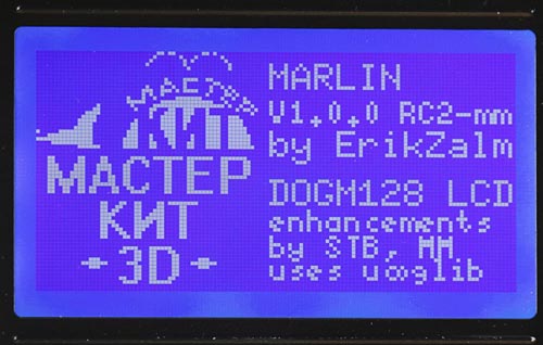

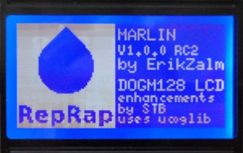

Во время включения питания принтера на графическом экране на пару секунд возникает картинка с логотипом REPRAP.
Оснащение 3D-принтера MC7 дисплеем RepRapDiscount Full Graphic Smart Controller и создание своего логотипа

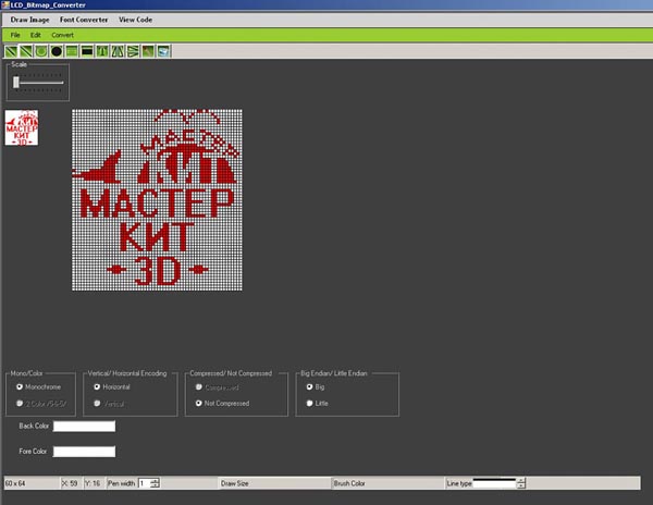

Логотип в левой части размером 60×64 пикселей можно заменить на свой. Для этого во вкладке DOGMbitmaps.h надо заменить данные внутри конструкции
const unsigned char start_bmp[574] PROGMEM = { //AVR-GCC, WinAVR
ваши данные
Изначально эта конструкция выглядит следующим образом:

Наш логотип получается так:
0, 0, 0, 0, 216, 13, 0, 0, 0, 0, 0, 1, 2, 32, 64, 0,0, 0, 0, 2, 1, 64, 32, 0, 0,

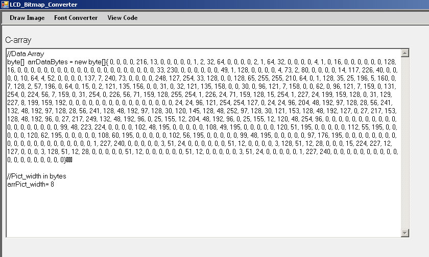

Данные могут быть представлены как в шестнадцатеричном, так и в десятичном представлениях. Эти данные являются битовым массивом, представляющим растровое изображение. Изображение в таком представлении можно нарисовать в каком-либо графическом редакторе, например в обычном Paint, или преобразовать из картинки в формате JPEG в более продвинутом редакторе.
Для рисования и преобразования файлов форматов BMP и JPG в битовый массив bitmap можно использовать бесплатную программу LCD_Bitmap_Converter. После загрузки файла и конвертации остается только скопировать полученный массив данных в прошивку и загрузить ее в плату управления.

Мы копировали массив в десятичном представлении, как видите, это отлично работает.

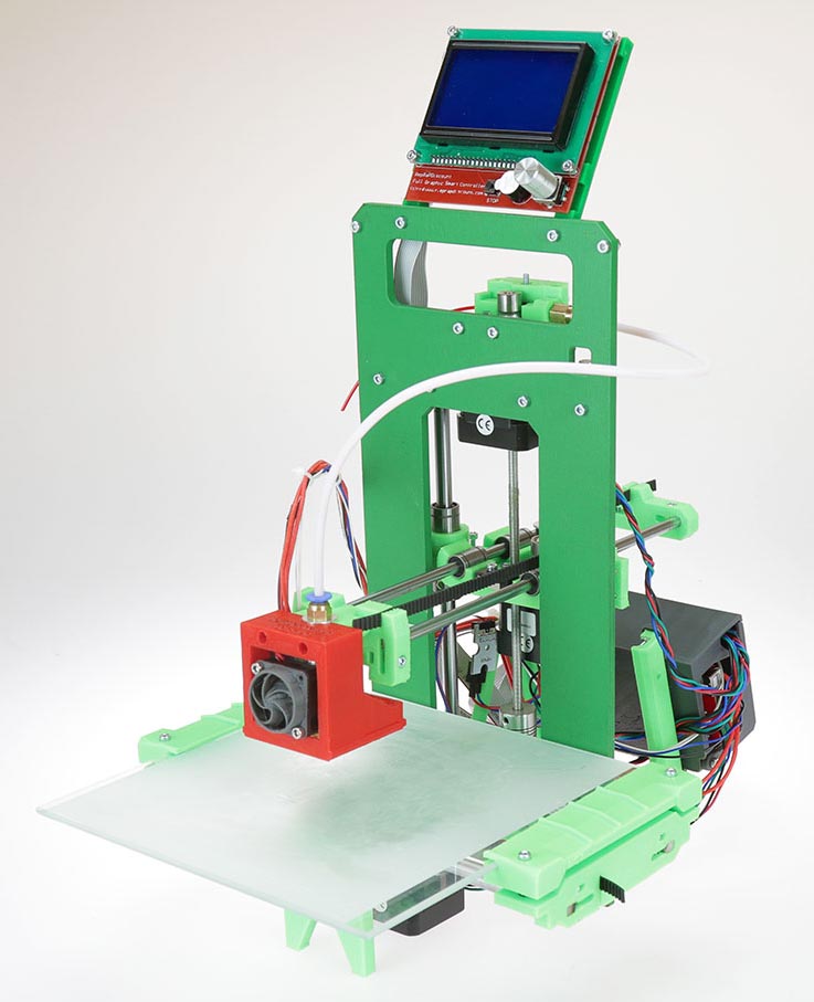

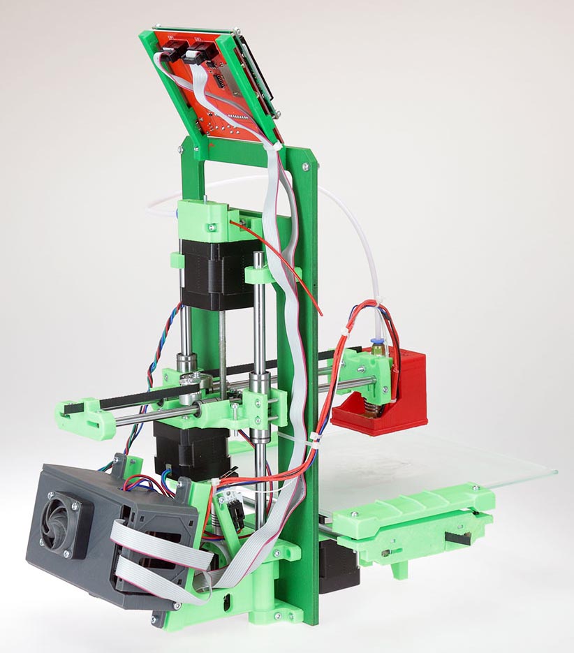

Устанавливается контроллер в верхней части рамы принтера на две одинаковые детали, напечатанные на этом же принтере (вот она, философия REPRAP в действии).
Смонтированный дисплей не мешает переносить принтер, и вполне органично вписывается в общий дизайн устройства, добавляя принтеру полезный функционал.
