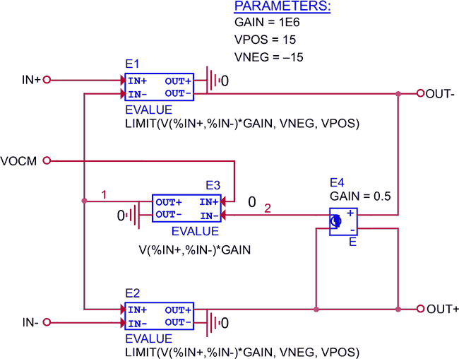

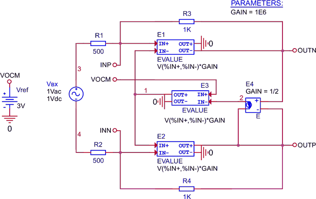

Теперь построим поведенческую модель полностью дифференциального ОУ с входом смещения VOCM (Рисунок 11). Для этого будем использовать блоки поведенческого моделирования EVALUE из библиотеки AMB.olb [3, 6]. В соответствии с Рисунком 4 блоки E1, E2 – регулируемый каскад, блок E4 – схема выделения синфазного сигнала, блок E3 – усилитель ошибки. Усилитель ошибки управляется сигналом с входа VOCM. Поведенческие блоки E1 и E2, по аналогии с PSpice Template модели OPAMP (Рисунок 1), описываются выражением (1) на языке PSpice.
Идеализированная PSpice модель полностью дифференциального операционного усилителя
Рисунок 11. Поведенческая модель полностью дифференциального
ОУ с входом смещения VOCM.
Для экстракции заготовки макромодели полностью дифференциального ОУ с входом смещения VOCM требуется сгенерировать NET-листинг (Листинг 3) в OrCAD Capture. (Даже если транслятор в PSpice NET-листинг выдаст сообщение об ошибке, надо продолжить трансляцию NET-листинга, она все равно состоится). Эту заготовку надо оформить в макромодель по правилам PSpice и создать условное графическое изображение, чтобы использовать ее в схемных проектах. Готовая PSpice макромодель полностью дифференциального ОУ с входом смещения VOCM представлена в Листинге 4. Модель получила название OPAMPD2.
Листинг 3
* source ORCAD_166
E_E1       0 OUT- VALUE { LIMIT( V(IN+,1)*GAIN, VNEG, VPOS) }
E_E2       OUT+ 0 VALUE { LIMIT( V(1,IN-)*GAIN, VNEG, VPOS) }

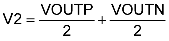

E_E3       1 0 VALUE { V(VOCM,2)*GAIN }
E_E4       2 OUT+ OUT- OUT+ 0.5
.PARAM  vneg=-15 vpos=15 gain=1e6
Листинг 4
* Device type: Completely differential operational amplifier
* Device name: OPAMPD2
* Aythor:  Petrakov Oleg   pspicelib@narod.ru
* Date:   25 January 2016
.SUBCKT OPAMPD2   IN+   IN-   OUT+  OUT-  VOCM   PARAMS: GAIN=1E6  VNEG=-15 VPOS=15
.ENDS

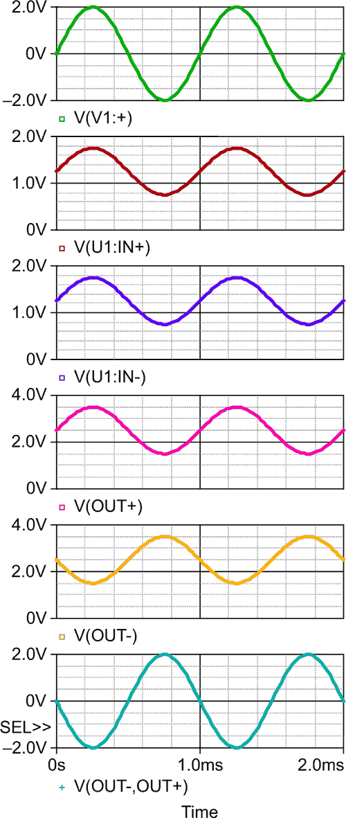

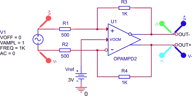

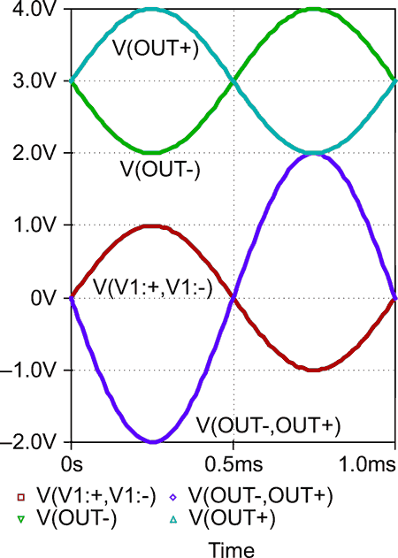

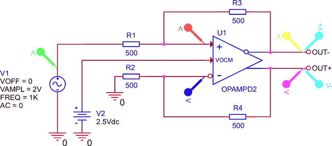

На Рисунке 12 показана основная схема включения полностью дифференциального ОУ [9]. В этой схеме мы будем тестировать модель OPAMPD2 с входом смещения VOCM. К входу VOCM подключим источник опорного напряжения Vref = 3 В. Результат моделирования (Рисунок 13) показывает, что работа схемы соответствует расчетному соотношению (2), подтверждая правильность работы модели OPAMPD2 для этого случая.
Рисунок 12. Основная схема включения полностью дифференциального
ОУ с использованием модели OPAMPD2.
Рисунок 13. Результат моделирования основной схемы включения
полностью дифференциального ОУ (Рисунок 12)

На Рисунке 14 представлена основная схема включения полностью дифференциального ОУ с входом смещения VOCM с использованием его линеаризированной поведенческой модели.
Рисунок 14. Основная схема включения полностью дифференциального ОУ с
использованием линеаризированной поведенческой модели OPAMPD2.

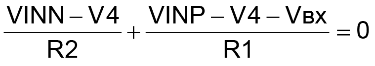

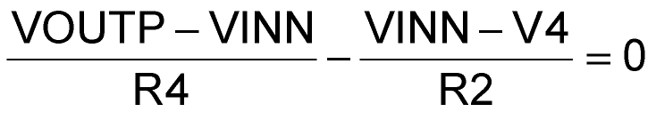

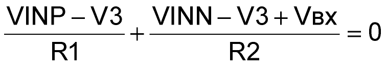

На основе NET-листинга, генерируемого OrCAD Capture, cоставим систему уравнений Кирхгофа для схемы (Рисунок 14) и решим их.
> restart:with(MSpice):
ESolve(`ORCAD_166-PSpiceFiles/SCHEMATIC1/SCHEMATIC1.net`);
Система Кирхгофа
MSpice v9.24:   pspicelib@narod.ru
Заданы источники: [Vref, Vвх]
Заданы узлы: {VVOCM}
Получены решения:
V_NET:=[V1, V2, V3, V4, VINN, VINP, VOUTN, VOUTP]:
J_NET:=[JR1, JR2, JR3, JR4, JVref, JVвх]:

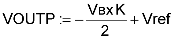

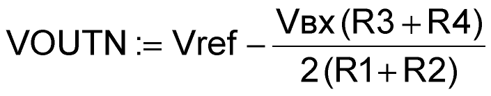

Будем считать усиление GAIN равным бесконечности, тогда
> VOUTN:=collect(limit(VOUTN,GAIN=infinity),Vref):
> VOUTP:=collect(limit(VOUTP,GAIN=infinity),Vref):

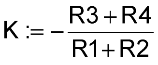

Коэффициент передачи по напряжению при бесконечном усилении
> K:=simplify((VOUTN-VOUTP)/Vвх);
После подстановки выражения для К получим
> algsubs(-(R3+R4)=A,VOUTN):
algsubs((R1+R2)=B,%):
VOUTN:=algsubs(A/B='K',%);
> algsubs(-(R3+R4)=A,VOUTP):
VOUTP:=algsubs(A/B='K',%);
> `VOUTN-VOUTP`:='K'*Vвх;
Обычно R2 = R1, R4 = R3, тогда
> R2:=R1: R4:=R3: K:=K;
Эти результаты согласуются с [7] и результатами моделирования аналогичной схемы Рисунок 12, Рисунок 13.

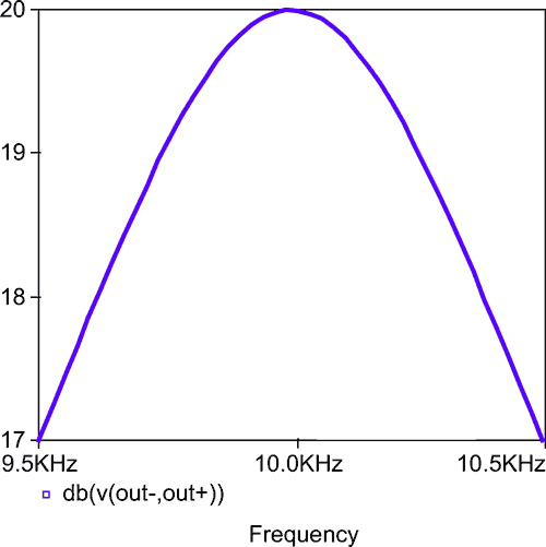

На Рисунке 17 представлена схема полностью дифференциального полосового фильтра Баттерворта второго порядка [12] с центральной частотой 10 кГц и шириной полосы ослабления по уровню 3 дБ 1 кГц. Коэффициент усиления на центральной частоте равен 20 дБ.
Резистор R6 = 1Т потребовалось ввести из-за того, что симулятор PSpice требует, чтобы в схеме не было узлов, не имеющих пути к земле по постоянному току. Путь к земле по постоянному току преграждают конденсаторы. Если резистор R6 убрать, то PSpice выдаст сообщение об ошибке и остановится.
ERROR(ORPSIM-15142): Node 1 is floating
ERROR(ORPSIM-15142): Node 2 is floating
ERROR(ORPSIM-15142): Node 3 is floating
ERROR(ORPSIM-15142): Node 4 is floating
Результат моделирования фильтра с моделью полностью дифференциального ОУ OPAMPD2 (Рисунок 18, Рисунок 19) подтверждает заявленные в [12] характеристики фильтра, и, следовательно, работоспособность модели OPAMPD2 для этого случая.
Рисунок 18. Результат моделирования частотной характеристики
полосового фильтра Баттерворта второго порядка.
(Усиление в децибелах).
Рисунок 19. Измерение полосы пропускания полосового фильтра фильтр
Баттерворта второго порядка (Усиление в децибелах,
полоса по уровню 3 дБ – 1 кГц).
