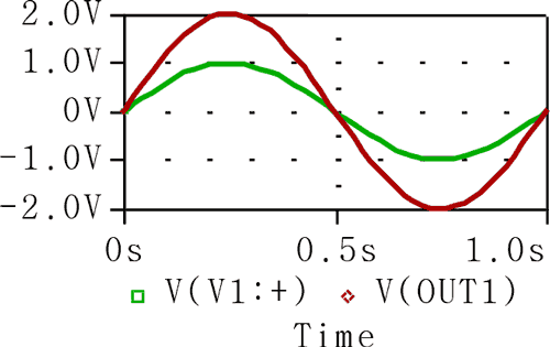

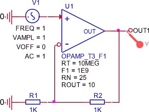

На Рисунке 10 изображена  схема не инвертирующего усилителя с коэффициентом усиления К = (R1+R2)/R1 = 2. Результат моделирования (Рисунок 11) подтверждает этот факт.

Рисунок 10. Не инвертирующий усилитель с коэффициентом
усиления К=2.
Идеализированная PSpice модель полностью дифференциального операционного усилителя
Рисунок 11. Результат моделирования усилителя (Рисунок 10)

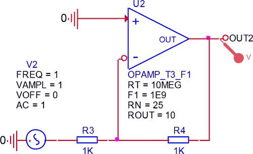

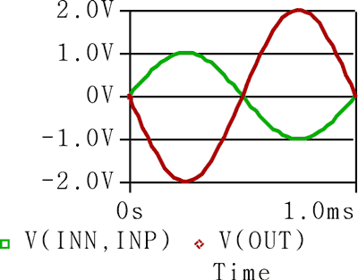

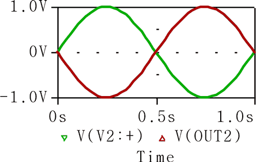

На Рисунке 12 изображена  схема  инвертирующего усилителя с коэффициентом усиления К = -R4/R3 = -1. Результат моделирования (Рисунок 13) подтверждает этот факт.

Рисунок 12. Инвертирующий усилитель с коэффициентом
усиления К=-1.
Рисунок 13. Результат моделирования усилителя (Рисунок 12)

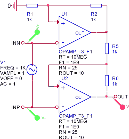

На Рисунке 16 показана схема для измерения трансимпеданса  и частоты единичного усиления трансимпедансного ОУ с разомкнутой обратной связью. На схеме директивой PARAMETERS определены глобальные параметры: R – для трансимпеданса, F – для частоты единичного трансимпеданса. Параметры RT и F1 модели ОУ выражены через глобальные параметры R и F. Моделировать АЧХ (AC Sweep) будем в режиме Parametric Sweep (Вариация параметров) с вариацией глобальных параметров G и F.

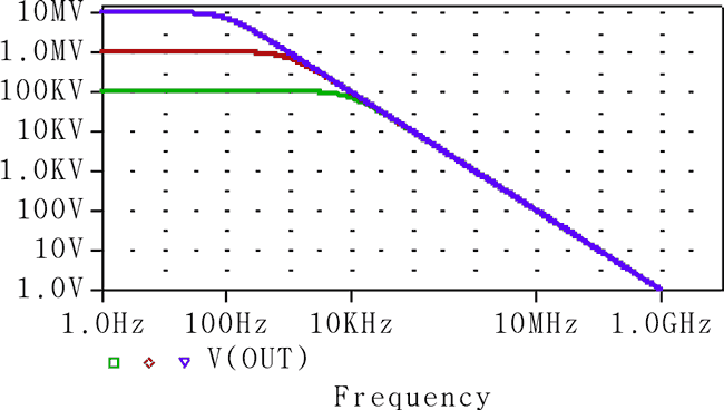

Сначала проверим управляемость параметра RT и правильность моделирования параметра F1 = 1E9 модели трансимпедансного ОУ. Для этого установим вариацию глобального параметра R = 100K, 1MEG, 10MEG.  Результаты моделирования (Рисунок 17) показывают, что для этого теста параметры модели RT и F1 моделируются правильно. Так как на входе усилителей стоит источник тока силой 1 А, то напряжение на выходе OUT будет численно равно трансимпедансу.

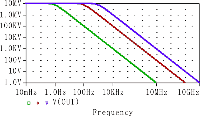

Теперь проверим управляемость параметра F1 и правильность моделирования параметра RT = 10 MEG модели трансимпедансного ОУ. Для этого установим вариацию глобального параметра F = 10MEG, 1G, 10G.  Результаты моделирования (Рисунок 18) показывают, что для этого теста параметры модели RT и F1 моделируются правильно. Так как на входе усилителей стоит источник тока силой 1 А, то напряжение на выходе OUT будет численно равно трансимпедансу.

Рисунок 17. Результат моделирования параметра F1 при изменении
параметра RT=1E4, 1E5, 1E6

Рисунок 18. Результат моделирования параметра RT при изменении
параметра F=10 МГц, 1 ГГц, 10 ГГц

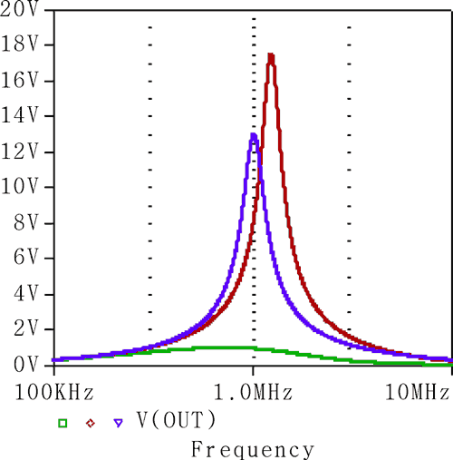

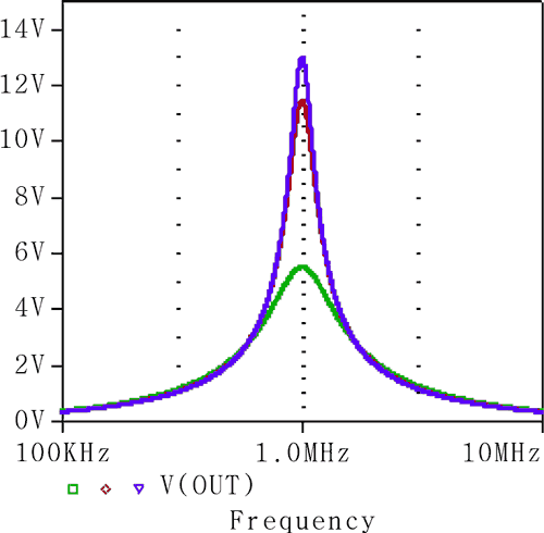

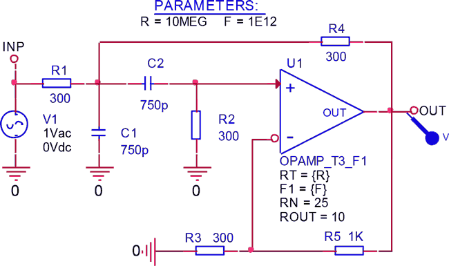

На Рисунке 19 представлена схема активного узкополосного полосового фильтра. Теоретически фильтр имеет центральную частоту 1 МГц. Теперь нам надо выбрать ОУ, который по своим параметрам обеспечит это на практике.  В режиме Parametric Sweep, промоделировано шесть случаев АЧХ фильтра, когда F1=1E12, а RT = 10K, 100K, 10MEG и когда RT=10 MEG, а F1=1G, 10G, 100G. По результатам моделирование (Рисунок 20, 21) видно, что для такого фильтра нужен ОУ с характеристиками не хуже, чем RT=10 МГОм, F1=100 ГГц.

Рисунок 19. Схема полосового фильтра на 1 МГц

Рисунок 20. Результат моделирования полосового фильтра для ОУ
с параметрами F1=1E12 и RT=10K, 100K, 10MEG
Рисунок 21. Результат моделирования полосового фильтра для ОУ
с параметрами RT=10MEG и F1=1G, 10G, 100G
