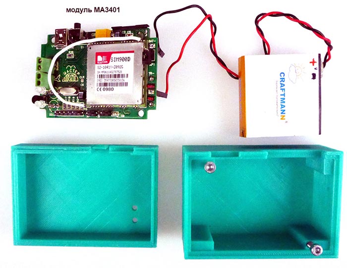

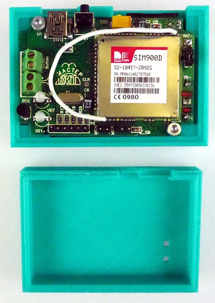

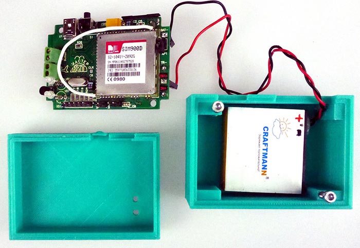

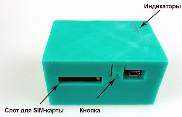

Для придания завершенности соорудим для полученного устройства простенький корпус. Корпус должен вмещать в себя аккумулятор, модуль MA3401 с антенной, иметь возможность подключения кабеля mini-USB к встроенному разъему, обеспечивать доступ к слоту для замены SIM-карты, а также иметь отверстия для индикаторных светодиодов.

Мы нарисовали корпус из двух соединяющихся частей в программе SketchUp и напечатали его на 3D-принтере MC7 Prime Mini START.

Наше устройство может быть подключено к автомобильной электросети через адаптер питания в прикуриватель 12-5 В кабелем mini-USB. При этом аккумулятор, подключенный к модулю МА3401, будет заряжаться.
