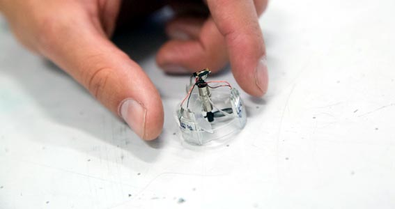

У Piccolissimo есть две движущихся части: корпус и пропеллер. О том, с
какой скоростью пропеллер должен вращаться, ему сообщает
инфракрасный сигнал.
Поэтому у Piccolissimo есть только две подвижные части: пропеллер и сам робот. Напечатанный легким пластиком на 3D принтере, корпус Piccolissimo вращается в направлении, противоположном пропеллеру. Точные изменения скорости вращения контролируются инфракрасным сигналом, который может разворачивать робота в ту или другую сторону.
«Корпус вращается со скоростью примерно 40 оборотов в секунду, в то время как скорость вращения пропеллера – порядка 800 оборотов в секунду, – сказал Пикколи. – Поскольку пропеллер устанавливается эксцентрично относительно корпуса устройства, центр пропеллера, а значит и положение точки приложения силы, также вращаются примерно 40 раз в секунду. Если мы увеличиваем скорость вращения пропеллера каждый раз, когда корпус повернут на "6 часов", и замедляем каждый раз, когда корпус повернут на "12 часов", средний крутящий момент стремится развернуть робота в направлении "12 часов"».
