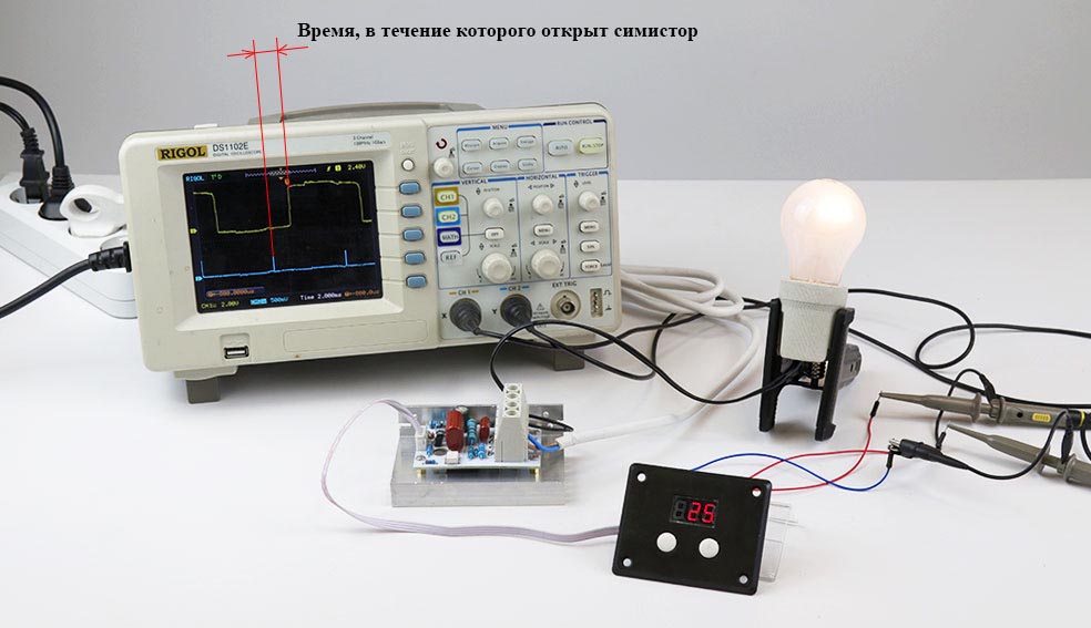

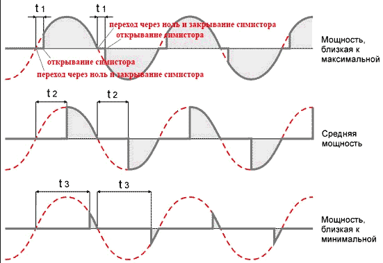

Для регулировки мощности используется принцип цифрового управления временем открытия симистора относительно времени перехода входного напряжения через ноль. На блок управления подается прямоугольный сигнал, получаемый из входного напряжения при переходе последнего через ноль. Передний фронт выходного сигнала блока управления, открывающего симистор, отстает от момента перехода входного напряжения через ноль на интервал времени, определяемый схемой управления в зависимости от выставленного кнопками значения мощности в процентах от максимальной. Симистор, в свою очередь, закрывается каждый раз при переходе входного напряжения через ноль. При открывании симистора ровно через четверть периода после перехода входного напряжения через ноль, в нагрузку поступает 50% мощности. Такой способ управления имеет сходство с широтно-импульсной модуляцией (ШИМ).
В качестве иллюстрации приведем следующий рисунок с пояснительными надписями:

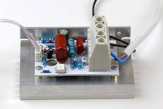

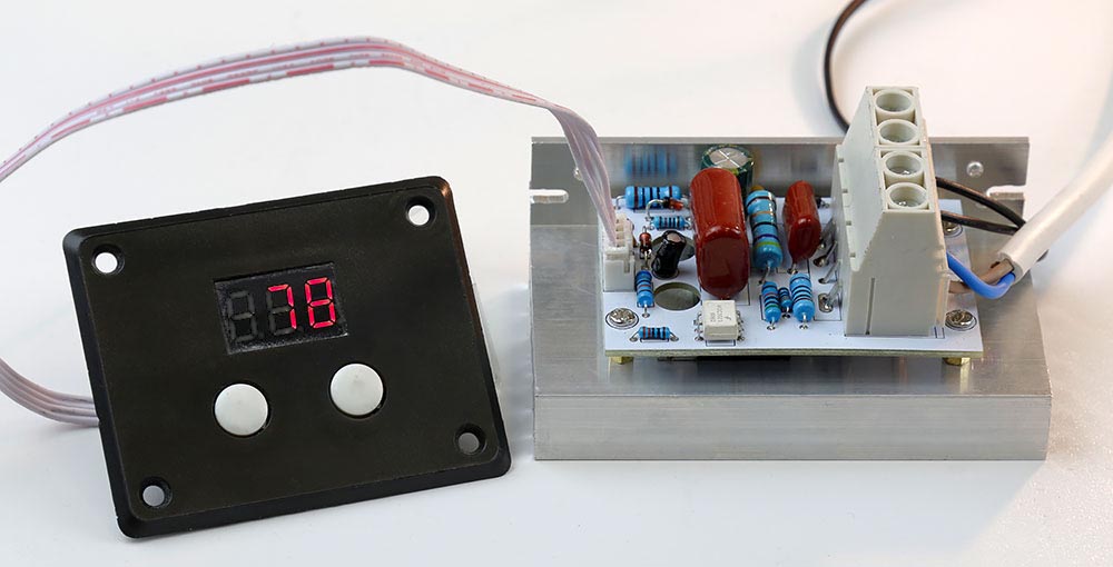

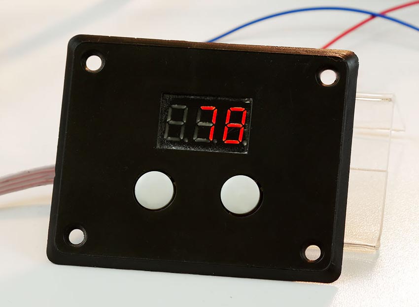

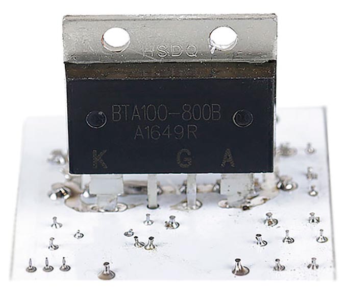

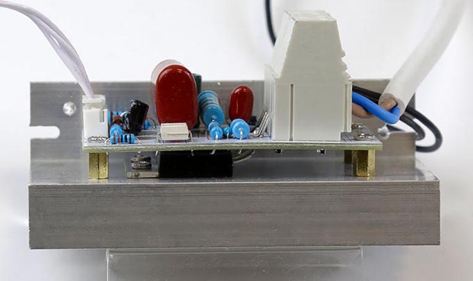

На фото 1-4 представлен внешний вид прибора в разных ракурсах. Силовая часть в виде печатной платы смонтирована на алюминиевом радиаторе, на который с помощью винтов крепится мощный симистор BTA100-800B с максимальным непрерывным синусоидальным током 100 А. Для улучшения теплового контакта между симистором и радиатором использована теплопроводная паста в достаточном объеме. Применение данного симистора позволило уменьшить размеры радиатора.
Платы аккуратные, флюс отмыт. Установленные на регуляторе MK071M винтовые клеммы для подсоединения входного напряжения и нагрузки рассчитаны на максимальный ток.
Радиатор устройства и панель блока управления имеют отверстия для крепления на щиты и приборные панели.
Фото 2-6 – внешний вид

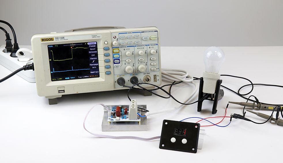

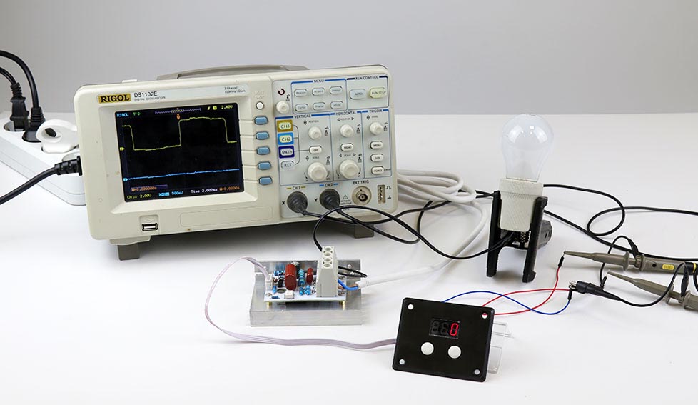

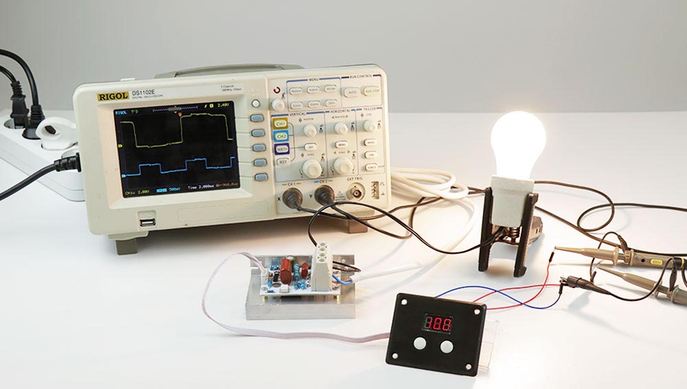

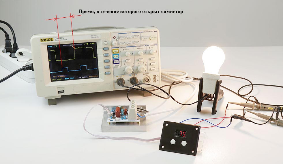

Рассмотрим регулятор в реальной схеме с нагрузкой. Для наблюдения формы напряжений блока управления воспользуемся осциллографом, а в качестве нагрузки возьмем лампу накаливания.
Фото 5-9 иллюстрируют подачу управляющих импульсов на нагрузку. При этом верхний луч осциллографа соответствует напряжению с детектора нуля, нижний – импульсам, передний фронт которых открывает симистор. Регулировка мощности осуществляется с шагом 1%.
Фото расположены по возрастанию мощности (слева направо, сверху вниз):
  • нулевой мощности (импульсы, открывающие симистор, отсутствуют);
  • мощности, близкой к минимальной (симистор открывается примерно на 1/100 часть каждой полуволны напряжения, свечения нити лампы не заметно);
  • около 25% мощности;
  • около 50% мощности;
  • около 75% мощности;
  • максимальной мощности.
