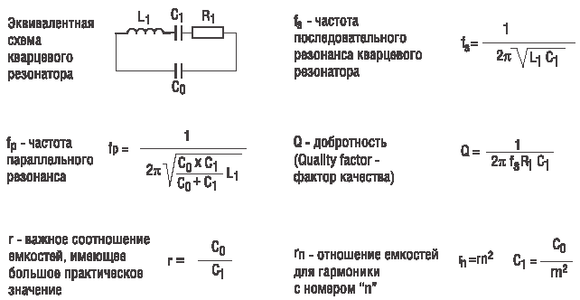

Эквивалентная схема кварцевого резонатора
Рис. 1. Эквивалентная схема кварцевого резонатора и основные важные для практики формулы, иллюстрирующие взаимосвязь основных параметров
Для правильного выбора кварцевого резонатора необходимо знать основные важные параметры его эквивалентной схемы, которая вместе с основными формулами показана на рисунке 1. Как видно из схемы на рисунке 1, из-за наличия емкости С1 резонатор имеет частоту последовательного резонанса fS, а благодаря С0 емкости – частоту параллельного резонанса fP. Величины L1 и C1 зависят от механических свойств кварцевой пластины, а сопротивление R1 характеризует затухание механических колебаний. Значение емкости С0 определяется электродами резонатора и емкостью подводящих проводов. Из формул видно, что частота последовательного резонанса зависит только от строго определенных параметров резонатора L1 и С1, а частота параллельного резонанса изменяется от значительно менее определенной величины межэлектродной емкости С0. Важнейшим параметром кварцевого резонатора является добротность Q (ее называют именно «Q» от первой буквы «Quality factor» или фактор (параметр) качества). С точки зрения электрических параметров кварцевый резонатор ведет себя как колебательный контур с высокой добротностью. Стабильность частоты LC-генераторов в большинстве практических случаев недостаточна. С помощью кварцевых резонаторов практически достижимые значения нестабильности частоты df/f находятся в пределах от 10...6 до 10...10.

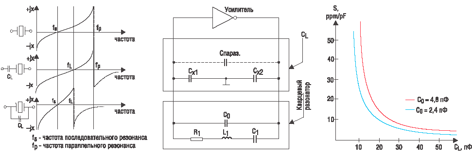

Иллюстрация влияния емкости CL на резонансные частоты
Рис. 2. Иллюстрация влияния емкости CL на резонансные частоты
Часто возникает необходимость подстраивать частоту кварцевого резонатора в небольших пределах для достижения требуемого значения частоты. Для этого последовательно с кварцевым резонатором включают регулировочную емкость CL, емкость которого велика по сравнению с С1 (см. рисунок 2).
