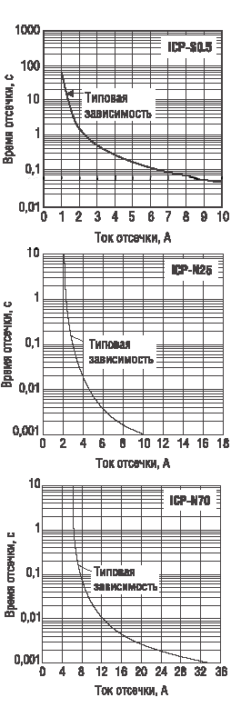

Электронные предохранители серии ICP фирмы ROHM выпускаются в двух типах стандартных корпусов – выводном (TO-92) и сверхминиатюрном SMD (рис. 1). Принцип действия приборов основан на резком увеличении сопротивления при достижении током, протекающим через них, определенной величины. В нормальном режиме работы ICP имеет очень низкое внутреннее сопротивление, не препятствующее прохождению тока. Но, когда текущий уровень тока превышает установленный порог (номинальный ток), сопротивление предохранителя возрастает (рис. 2), ограничивая этот ток до уровня номинального тока.

Характеристика работы некоторых моделей ICP-предохранителей фирмы Rohm
Рис. 2. Характеристика работы некоторых моделей ICP-предохранителей фирмы Rohm
