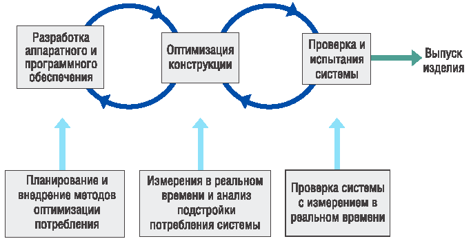

Оптимизация потребления и разработка кода

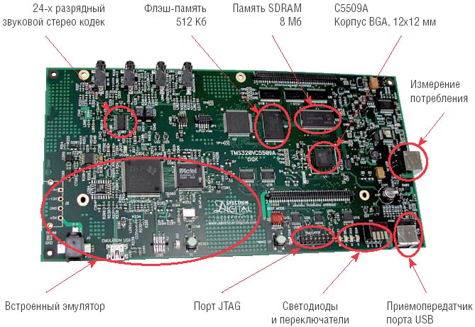

Аппаратная часть стартового набора разработчика для оптимизации потребления C55x<SUP><FONT SIZE=-1>TM</FONT></SUP>
Аппаратная часть стартового набора разработчика для оптимизации потребления C55x™
