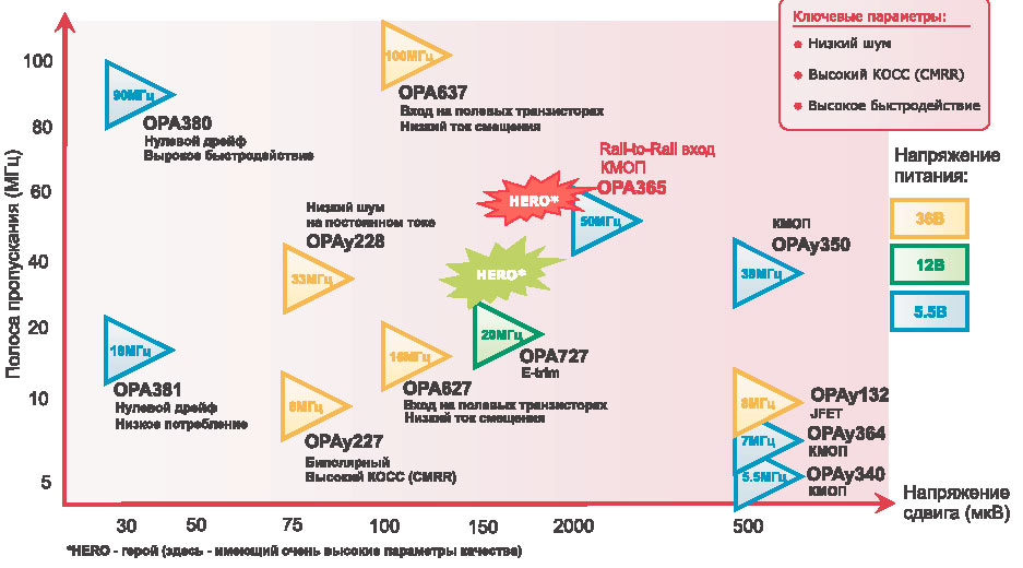

Большинство измерительных электронных устройств имеет в своем составе один или несколько прецизионных ОУ. Параметры операционных усилителей постоянно улучшаются, номенклатура этих приборов значительно расширяется. Для простоты ориентирования в таком разнообразии рассмотрим рисунок 1. Карта параметров качества наглядно иллюстрирует современные показатели быстродействующих ОУ с высокой точностью усиления сигнала. Особенно производитель обращает внимание на усилители OPA365 (одиночный) и OPA2365 (сдвоенный), OPA727. Именно эти новые микросхемы имеют оптимальное соотношение «цена/качество» и будут пользоваться популярностью у разработчиков в ближайшее время. Представляет большой интерес сравнение искажений и отношения «сигнал/шум» усилителей OPA365 с аналогичными ОУ этого класса других производителей.

Прецизионные ОУ Texas Instruments с полосой пропускания более 5 МГц
Рис. 1. Прецизионные ОУ Texas Instruments с полосой пропускания более 5 МГц
