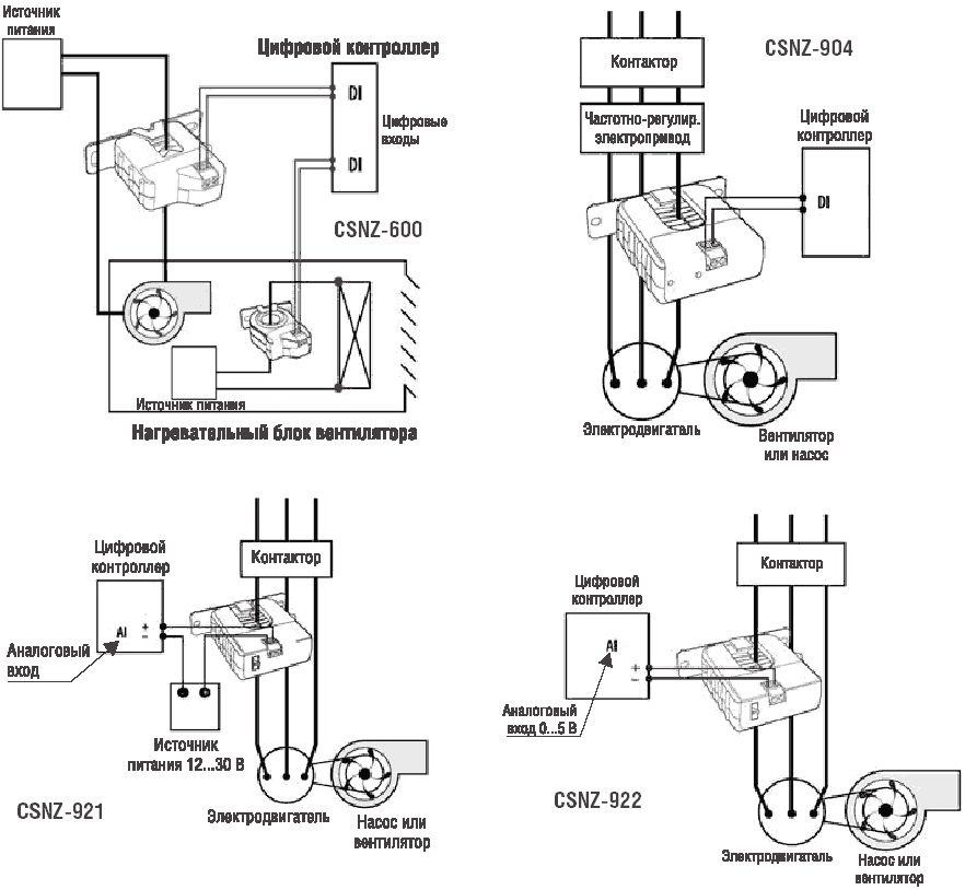

Компания Honeywell представила принципиально новые семейства датчиков тока. Основные отличия новинок – отсутствие внешнего источника питания и экономичный двухпроводной способ подключения. Новые датчики представляют особый интерес для разработчиков бытовой электроники массового применения, но могут применяться везде, где используются схемы управления током в обмотках электродвигателей.
Принцип действия новых датчиков не отличается от классических ранее рассмотренных моделей. Контролируемый проводник, пропущенный через кольцо магнитопровода датчика тока, создает в последнем магнитное поле, пропорциональное величине тока. Специализированный высокостабильный датчик Холла (или магниторезистивный датчик), что встроен в разрез магнитопровода датчика, преобразует это поле в электрический сигнал, который далее поступает на схемы усиления, дополнительной линеаризации и температурной компенсации. В результате на выходе датчика мы имеем нормированный по напряжению или току сигнал, прямо пропорциональный току в контролируемом проводнике и гальванически от него развязанный. В чем же преимущества новинок?

Примеры применения датчиков Honeywell
