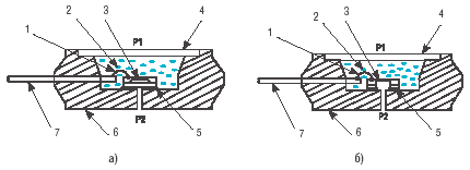

Датчики позволяют измерять различные типы давления. Тип «A» (absolute) – датчики для абсолютного измерения давления, типы «G» (gage) и «S» (sealed gage) – датчики для относительного измерения давления, другими словами, для измерения избыточного давления, тип «V» (vacuum) предназначен для измерения степени разрежения. Датчики типа «A», предназначенные для измерения абсолютного давления, имеют в составе конструктива чувствительного элемента герметичную полость с прецизионным референсом, с которым и сравнивается подводимое к датчику давление. Отличие датчиков типов «G» и «S» заключается в следующем: датчики типа «G» производят измерение относительно текущего значения атмосферного давления. Конструктивно полость под мембраной у датчиков этого типа имеет канал для связи с атмосферным давлением, a у датчиков типа «S» этот канал загерметизирован в процессе производства. Таким образом, датчики типа «S» измеряют подводимое давление P2 относительно давления с другой стороны мембраны чувствительного элемента, которое соответствует атмосферному давлению на заводе в процессе производства датчика.

Конструктивные различия датчиков: а) датчик давления абсолютного типа, б) датчик давления относительного типа

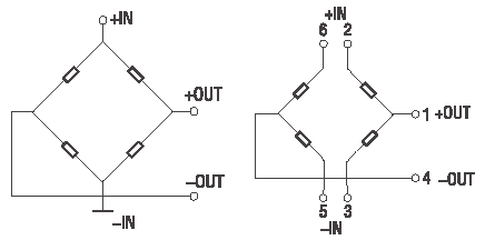

Эквивалентные схемы
Эквивалентные схемы

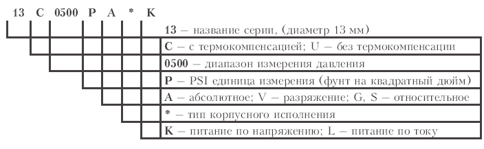

Пример для подбора наименования
