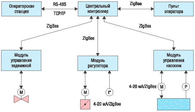

Пример распределенной беспроводной системы управления

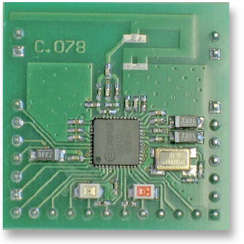

Блок беспроводного интерфейса PSIS2420SPI
