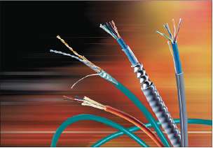

линейка промышленных кабелей Ethernet DataTuffIndustrial Ethernet Cables компании Belden
Благодаря современным материалам,кабели становятся более прочными. На фото показана линейка промышленных кабелей Ethernet DataTuffIndustrial Ethernet Cables компании Belden.
