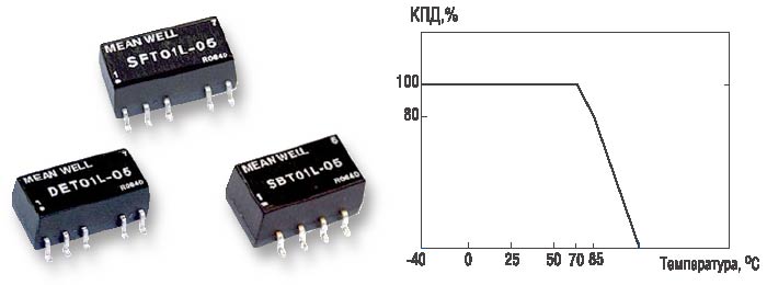

Компания Mean Well предлагает DC/DC-преобразователи для монтажа на печатную плату от 0,5 до 30 Вт и для монтажа на шасси от 5 до 350 Вт. Сегодня мы представляем новинки: DC/DC-преобразователи универсального назначения для поверхностного монтажа мощностью 1 Вт.
ОСНОВНЫЕ СВОЙСТВА ПРЕОБРАЗОВАТЕЛЕЙ:
  • Выходная мощность 1 Вт;
  • Диапазон входного напряжения: ±10% от номинального значения;
  • Высокий КПД до 80%;
  • Точность установки выходного напряжения ±2%;
  • Электрическая прочность изоляции 1 или 3 кВ (в зависимости от серии);
  • Уровень шумов в полосе 20 МГц: 100 мВ (размах);
  • Защита от короткого замыкания: кратковременная;
  • Защита от перегрузки;
  • Диапазон рабочих температур: -40...71°C (без снижения мощности);
  • Диапазон температур хране- ния: -40...105°C.

Типовая зависимость выходной мощности преобразователей SBT01, SFT01, DET01 от температуры и внешний вид 1 Вт DC/DC-преобразователей Mean Well в SMD корпусах
