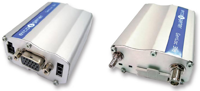

Повышенная чувствительность к GPS-сигналу, несколько напряжений питания СИМ-карты и активной антенны, дополнительные порты ввода/вывода. Все это – отличительные особенности нового GSM-модема со встроенными средствами GPS-навигации от компании Erco & Gener, построенного на базе GSM/GPS-модуля Wavecom Q24Plus. Новое изделие является отличной базой для построения транспортных навигационных устройств.
Компания Erco & Gener запустила в производство новый GSM-модем GenLock31E со встроенными средствами GPSнавигации. Новый модем выпущен взамен снятого с производства модема GenLock25. Основной причиной для появления нового продукта стало окончание выпуска совмещенного GSM/GPS-модуля Q2501, который устанавливался в популярный GenLock25. GenLock31E имеет идентичный с предыдущей моделью корпус, однако внутреннее наполнение изменилось кардинально. Новое изделие построено на базе модуля Wavecom Q24Plus и независимого 16-канального GPS-приемника повышенной чувствительности от компании uBlox.
Для совместной работы с внешними устройствами модем имеет 3 оптоизолированых входа и один выход типа «открытый коллектор». Гнездо для установки СИМ-карты закрывается резиновой заглушкой. При загрузке специальной прошивки новый модем поддерживает тот же набор AT-команд, что и предшествующая модель GenLock25. При разработке нового модема компания учла опыт реальной эксплуатации подобного рода устройств. Высокую надежность работы гарантируют введенные аппаратные сторожевые таймеры, которые перезапускают GenLock31E при зависании.
