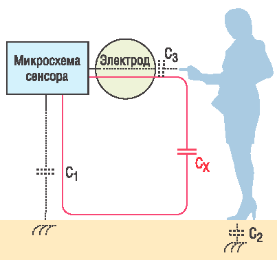

Принцип работы сенсорного управления

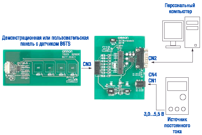

Средство разработки B6TWorkbench
