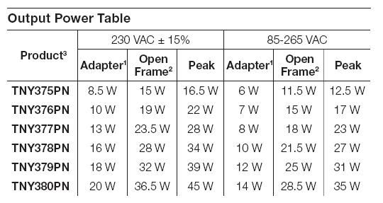

1) Таблица выходных мощностей.
Таблица выходных мощностей семейства (см. табл. 1) представляет собой уровень выходной мощности, которую можно получить при соблюдении условий:
  • минимальное постоянное напряжение - 100 Вольт или выше (при входе 85 VAC), 220 Вольт или выше (при входе 230 VAC или 115 VAC с удвоителем напряжения).
  • КПД на уровне 75%
  • Минимальное значение i2f
  • Погрешность первичной обмотки +- 10%
  • Напряжение Vor = 135 V
  • Используется выходной выпрямительный диод класса ultra fast
  • Работа в режиме без разрыва тока основного дросселя с Kp=0.25
  • Увеличенный уровень ограничения тока выбран для пиковых мощностей и открытого конструктива ИП, соответственно стандартный уровень ограничения тока выбран для адаптерных применений.
  • Печатная плата спроектирована так, что дорожки имеют достаточную площадь, чтобы рассеять тепло вывода source для удержания его температуры ниже 110С.
  • Температура окружающей среды 50С для ИП с открытым монтажом и 40С для ИП в адаптерном исполнении.

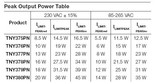

Значения, показанные в таблице 1 - это режим работы при Ilimitpeakinc. Для сравнения таблица 2 представляет уровень выходной мощности для всех трех режимов.
Для обеих таблиц 1 и 2 пиковые значения мощности ограничиваются электронно, основываясь на минимальном i2f. Уровни мощности для адаптеров и ИП с открытым монтажом ограничены тепловой защитой и представляют собой практические значения выходной мощности.

Уровень выходной мощности для всех трех режимов
