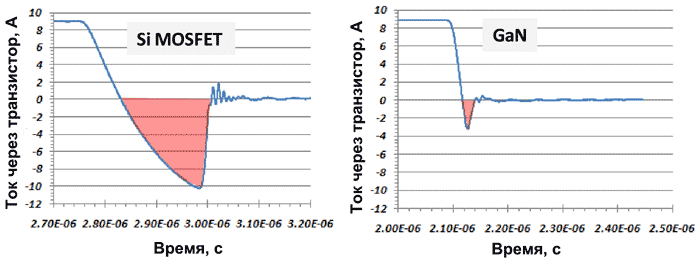

Так как встроенный MOSFET работает при малых напряжениях и малых уровнях насыщения, то после выключения время на рассасывание его неосновных носителей оказывается минимальным. При этом GaN-транзистор вообще свободен от эффекта накопления неосновных носителей и практически не требует времени на восстановление. Инженеры Transphorm провели сравнение классического CoolMOS MOSFET и своего GaN-транзистора (Рис. 3). При нагрузке 9 А и 400 В амплитуда выброса тока при выключении у GaN оказалась меньше в три раза, а длительность обратного импульса сократилась с 160 нс до 20 нс.
Сравнение осциллограмм выключения CoolMOS и GaN-ключа от Transphorm
Рис. 3. Сравнение осциллограмм выключения CoolMOS и GaN-ключа
от Transphorm.

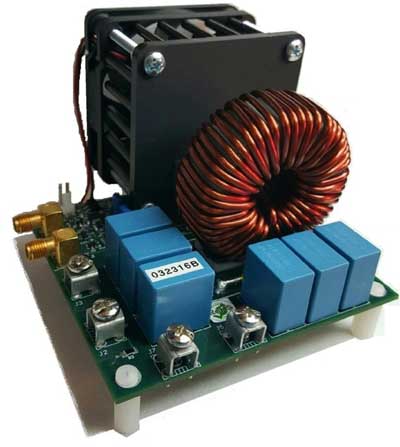

Чтобы продемонстрировать преимущества своих транзисторов, специалисты Transphorm создали целый ряд образцовых импульсных преобразователей. Один из них – полумостовой преобразователь TDPS3500E0E10, который имеет мощность 3.5 кВт и работает на частотах до 100 кГц (Рис. 4). Он представляет собой законченный модуль на базе четырехслойной печатной платы. Благодаря наличию дополнительных перемычек TDPS3500E0E10 может быть легко преобразован к схеме понижающего или повышающего регулятора.
Внешний вид оценочной платы полумостового 3.5 кВт преобразователя TDPS3500E0E10 от Transphorm
Рис. 4. Внешний вид оценочной платы полумостового
от Transphorm.

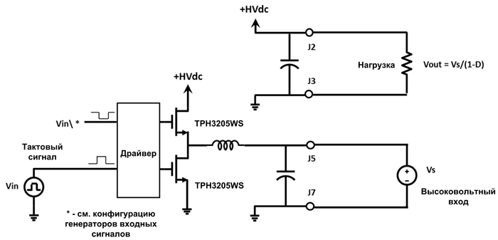

Для получения повышающей схемы необходимо использовать обратное подключение (Рис. 9). К клеммам J5 и J7 подключается шина питания, а к J2 и J3 нагрузка.
Схема повышающего преобразователя на базе TDPS3500E0E10
Рис. 9. Схема повышающего преобразователя на базе TDPS3500E0E10.

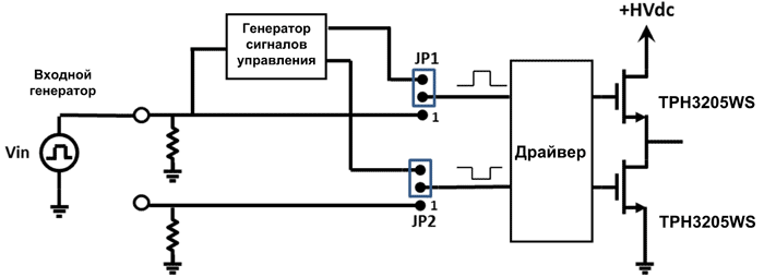

Так как плата преобразователя содержит полноценный транзисторный полумост, то возможно создание как синхронных, так и асинхронных регуляторов. Тип регулятора зависит от подключения внешних источников тактовых импульсов и состояния перемычек JP1 и JP2. Благодаря перемычкам и собственному встроенному генератору, синхронное приложение можно создать, имея всего один входной тактовый сигнал логического диапазона (Рис. 10). Нужно иметь в виду, что при подключении внешних генераторов напрямую к драйверу следует использовать логические сигналы 3 В. При работе со встроенным генератором импульсов входные сигналы должны иметь диапазон 5 В.
Использование одного внешнего генератора для управления синхронным преобразователем
Рис. 10. Использование одного внешнего генератора для управления
синхронным преобразователем.

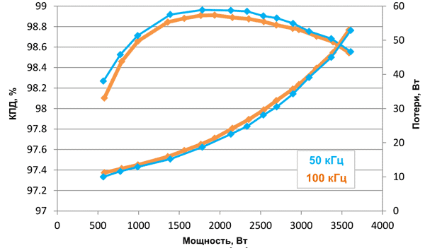

При проведении испытаний преобразователь TDPS3500E0E10 продемонстрировал достаточно высокие показатели. В схеме повышающего регулятора при UВХ = 200 В, UВЫХ = 400 В, частоте 50 кГц и 100 кГц величина КПД превышала 98 % в диапазоне мощностей 500…3500 Вт. В диапазоне 1250…2900 Вт КПД и вовсе не опускался ниже 98.8%.
Результаты испытаний UВХ = 200 В, UВЫХ = 400 В, при частотах 50 кГц и 100 кГц
Рис. 11. Результаты испытаний UВХ = 200 В, UВЫХ = 400 В, при
частотах 50 кГц и 100 кГц.
