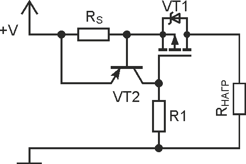

В указанной статье в качестве прототипа приводится хорошо известная структура на двух биполярных транзисторах (Рисунок 1). Основной недостаток устройства – значительное падение напряжения на нем, которое достигает максимального значения при предельном рабочем токе. По данным автора, оно составляет примерно 1.6 В, причем на проходном транзисторе VT1 падает около 1 В, а на токовом датчике Rs – остальные 0.6 В. В связи с чем автором предлагается другая схема, которая позволяет снизить падение напряжения на нем до 0.235 В при токе ограничения в 1.3 А. Это значение достаточно мало, правда достигается оно использованием более сложной схемы, содержащей около 20 элементов [1].
Принципиальная схема прототипа ограничителя тока
Рисунок 1. Принципиальная схема прототипа
ограничителя тока.
С другой стороны, эта конструкция, по сравнению с предложенной автором, привлекает своей простотой. И в связи с этим возникает вопрос: а можно ли, оставаясь в рамках такой простой структуры, добиться снижения падения напряжения на подобном предохранителе без ее заметного усложнения? И каким образом?
Как следует из приведенных числовых данных по прототипу, наибольшее падение напряжения приходится на проходной биполярный транзистор VT1. Анализ показывает, что при подобном включении добиться его насыщения, и тем самым достичь малых значений падения напряжения, невозможно без дополнительного источника питания. Но его введение только для этой цели было бы накладным. И хотя можно было бы, наверное, предложить и какие-то другие способы уменьшения этих потерь на VT1, будет рациональнее сразу произвести замену биполярного транзистора на полевой с низким значением сопротивления канала. Это позволит уменьшить как падение напряжения на регулирующем транзисторе, так и собственное потребление ограничителя за счет снижения токов управления. Кроме того, целесообразно изменить связи между транзисторами так, чтобы преобразовать ограничитель в систему двух усилительных каскадов, вместо лишь одного в исходной структуре. В конечном итоге принципиальная схема исследуемого ограничителя будет выглядеть уже так (Рисунок 2), которую можно рассматривать и как упрощенный вариант устройства, приведенного в [2].
Принципиальная схема преобразованного ограничителя тока
Рисунок 2. Принципиальная схема преобразованного
ограничителя тока.
Проверка работоспособности предлагаемого ограничителя, а также выполнение измерений, проводились на макете, в котором использовались в качестве VT1 полевой транзистор IRF9540, установленный на радиаторе, VT2 – транзистор SS8550 с β ≈ 300, RS – резистор 1.2 Ом, R1 – 4.2 кОм, а нагрузкой являлся набор переменных проволочных резисторов необходимой мощности. Напряжение на входе ограничителя составляло 12 В. Результаты измерений приведены на Рисунке 3.

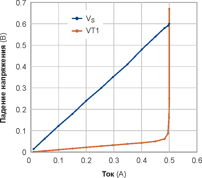

Простые электронные ограничители тока
Рисунок 3. Зависимость падений напряжения на датчике
тока RS и проходном транзисторе VT1 на
начальной стадии ограничения.
Испытание ограничителя коротким замыканием показало, что при выполнении этой манипуляции ток через проходной транзистор устанавливается на уровне 0.5 А при напряжении на токовом датчике 0.60 В. И, таким образом, подобный ограничитель тока вполне работоспособен. Можно также отметить его довольно высокое выходное сопротивление в режиме ограничения тока – при изменении напряжения на его выходе в интервале 0…11.3 В ток через нагрузку практически остается равным 0.5 А. Кроме того, в связи с известной зависимостью параметров транзисторов от температуры, была проконтролирована зависимость значения ограничения тока от нагрева VT2. Как оказалось, ее величина составила всего около –0.2% относительной погрешности на градус.
Из анализа графиков следует, что падение напряжения на проходном транзисторе этой конструкции уже достаточно мало и даже на краю токового диапазона не превышает 0.1 В. Можно так же отметить, что на графике зависимости падения напряжения на VT1 визуально можно выделить два интервала. На первом из них, при токах от 0 до 0.45 А, рост падения напряжения является его линейной функцией, что указывает на насыщение транзистора в этой части диапазона. И действительно, вычисленное по этим данным сопротивление канала транзистора составляет приблизительно 0.125 Ом, что практически совпадает с паспортными данными используемого транзистора VT1. При бóльших же токах, в интервале 0.45 – 0.5 А, происходит сначала медленный, а затем резкий нелинейный рост этой величины, связанный уже с включением механизма ограничения тока.
Таким образом, из приведенных выше данных следует, что общее падение напряжения на ограничителе заметно снизилось, и уже определяется в основном не падением напряжения на VT1, а напряжением датчика RS. Каким же образом можно уменьшить последнюю величину?

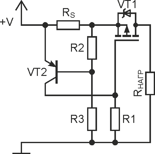

Принципиальная схема ограничителя тока со сниженным падением напряжения на резистивном датчике
Рисунок 4. Принципиальная схема ограничителя
на резистивном датчике.
Новая редакция принципиальной схемы ограничителя, уже с учетом изложенных соображений, представлена на Рисунке 4. Его макет для испытаний был выполнен с сохранением деталей устройства предыдущей версии с изменением сопротивления RS на 0.2 Ом, а установленные дополнительные резисторы R2 и R3 имеют значения, соответственно, 680 Ом и 15 кОм. Условия проведения испытаний и измерений сохранены теми же, что и ранее.

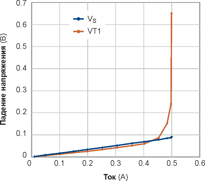

Основные результаты испытаний, как следует из представленных графиков (Рисунок 5), сводятся к следующему. Как и ранее, ток короткого замыкания устройства составляет 0.5 А. Точнее, реально при указанных значениях резисторов R2, R3, он составил 0.48 А, но это значение было скорректировано включением последовательно с R3 дополнительного переменного резистора. Что касается максимального значения падения напряжения на датчике RS, то оно упало пропорционально уменьшению величины установленного RS и составило всего около 0.1 В. График падения напряжения на регулирующем транзисторе, по сравнению с аналогичным параметром предыдущей схемы, в общем, сохранил свои черты, хотя и несколько изменился. Так, например, следует обратить внимание на то, что в этот раз область резко нелинейного роста падения напряжения на проходном транзисторе сместилась в диапазон 0.4 - 0.5 А, а в остальной – растет практически линейно. Из этого следует, что определенный резерв по снижению падения напряжения на датчике тока RS еще есть.
Рисунок 5. Зависимость падения напряжения на RS и
проходном транзисторе VT1.

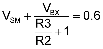

Как уже отмечалось, незначительная коррекция тока ограничения в этой конструкции была проведена изменением сопротивления R3, но когда требуется его значительное изменение, удобнее пользоваться R2. При расчете его величины целесообразно предварительно задаться величиной максимального падения напряжения VSM на датчике тока RS в режиме ограничения. В принципе, это значение может быть любым из интервала от 0 до 0.6 В. Но нужно иметь в виду, что с его уменьшением ухудшается температурная стабильность предложенного решения. Так при VSM = 0.6 В температурный коэффициент зависимости изменения предела ограничения тока в области комнатных температур не превышает значения 0.2% на градус, а при VSM = 0.1 В этот показатель возрастает уже до 1.5% . Эта величина в ряде случаев может оказаться еще приемлемой, и ее условно можно принять за нижнюю границу интервала допустимых значений VSM, верхняя же будет обусловлена максимальным падением напряжения на базе транзистора VT2 в режиме ограничения тока. Если для расчета выбрать VSM равным 0.15 В, то из этого условия при заданном токе ограничения IM, например, 1.5 А, определится величина
Далее, допустив, что в режиме ограничения сумма падений напряжения на RS и R2 будет равняться 0.6 В, как это следует из результатов предшествующих измерений (Рисунок 3), получим уравнение:
  (1),
из которого следует, что
  (2).
При VВХ = 12 В и R3 = 15 кОм получаем, что R2 = 0.58 кОм.
При необходимости этим резистором, если его заменить на переменный, можно будет оперативно менять ток ограничения в значительных пределах, что, правда, будет сопровождаться изменением величины максимального падения напряжения VSM и соответствующего ему изменения температурного коэффициента нестабильности.
Подводя итог обсуждению вопроса о конструкции простого ограничителя тока (Рисунок 4), можно сделать вывод о том, что изменения, внесенные в структуру прототипа (Рисунок 1), в конечном итоге, позволили снизить потери напряжения на нем до десятых долей вольта. Следует также добавить, что его работа выборочно была проверена и в других режимах, не отраженных в статье. В частности, при токах ограничения в диапазоне от 10 мА до 5 А и входных напряжениях 7, 12 и 20 В. Для адаптации к этим условиям изменялись лишь значения RS ( 0.05, 0.2 и 1.2 Ом), а для задания тока ограничения в качестве R2 использовался переменный резистор на 1 кОм, сопротивление которого устанавливалось в соответствии с расчетом по (2). Все остальные элементы, включая и транзисторы, оставались прежними.
