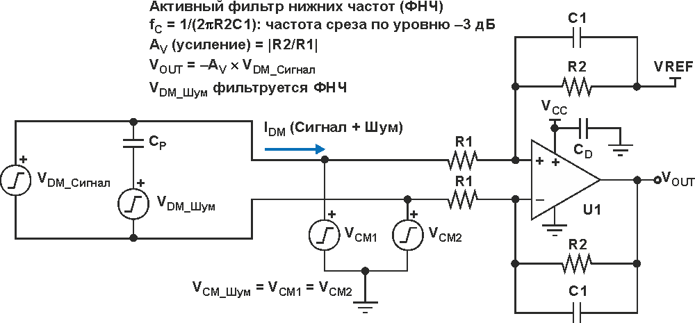

Активная фильтрация дифференциальных шумов
Значительно снизить уровни помех и шумов на печатной плате в полосе рабочих частот схемы могут активные фильтры на ОУ, но во многих конструкциях их возможности недоиспользуются. Полезный дифференциальный сигнал можно ограничить по полосе, а нежелательный дифференциальный шум отфильтровать. Рисунок 1 демонстрирует дифференциальный шум, проникающий на вход схемы через паразитную емкость CP и смешивающийся с входным сигналом. Смесь сигнала и шума принимается активным фильтром нижних частот первого порядка. Схема на дифференциальном усилителе имеет собственную частоту среза, чуть более высокую, чем полезная полоса сигнала, значение которой определяется номиналами компонентов R2 и C1. Высшие частоты ослабляются со скоростью 20 дБ на декаду. Если потребуется, для большего ослабления можно использовать активные фильтры более высоких порядков, например, с крутизной спада –40 или –60 дБ/декада. Рекомендуется использовать резисторы с допускаемым отклонением сопротивления 1% или лучше. Аналогично, для обеспечения наилучших характеристик фильтра, желательно, чтобы конденсаторы имели хорошие ТКЕ (NPO, COG), а допускаемое отклонение емкости не превышало 5%.
Снижение входных синфазных шумов
Наряду с дифференциальными шумами, на входе схемы Рисунок 1 присутствуют также источники синфазных шумов. Синфазный шум можно охарактеризовать как напряжение шумов, общее (или одинаковое) для обоих входов операционного усилителя и не являющееся частью дифференциального сигнала, который ОУ пытается измерить или обработать. Причины возникновения синфазного шума могут быть самыми разными. В качестве одного из примеров можно привести ситуацию, когда потенциал «земли» одной из цепей отличается от потенциала «земли» связанной с ней другой цепи. Разница в напряжениях «земли» может составлять как единицы милливольт, так и многие вольты, и проявлять себя на многих различных частотах. Эти различия в напряжениях приводят к непредусмотренным падениям напряжений и появлению токов, способных влиять на подключенные цепи. Воздействию таких помех часто подвержены автомобили, самолеты и крупные здания с большим количеством цепей.
Главным преимуществом ОУ является дифференциальная архитектура их входов и способность подавлять синфазные в шумы в дифференциальном включении. Значение коэффициента ослабления синфазного сигнала (CMRR) обязательно приводится в техническом описании каждого ОУ, однако в общем CMRR схемы следует обязательно учитывать эффекты, привносимые резисторами, включенными на входе и в цепи обратной связи. Разброс сопротивлений резисторов очень сильно влияет на CMRR. По этой причине, для того, что получить в приложении требуемую величину CMRR, необходимо использовать согласованные резисторы с допускаемыми отклонениями сопротивлений 0.1%, 0.01% или лучше. Альтернативой решениям, основанным на использовании внешних резисторов, могут быть инструментальные или дифференциальные усилители с внутренними согласованными резисторами. Например, инструментальный усилитель INA188 с согласованными сопротивлениями внутренних резисторов имеет очень высокий CMRR, равный 104 дБ.

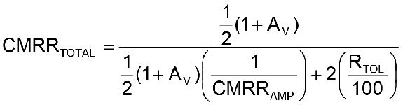

Если синфазные шумы (VCM_Шум = VCM1 = VCM2) схемы на Рисунке 1 находятся внутри активной полосы частот устройства, их может подавить CMRR операционного усилителя. Уровень подавления зависит от точности согласования сопротивлений используемых резисторов обратной связи R2/R1. Для вычисления общего коэффициента подавления синфазного сигнала схемы CMRRTOTAL можно использовать Формулу 1, которая учитывает влияние разброса сопротивлений (RTOL) и приведенное в справочных данных значение CMRR ОУ. Так, если указанная в документации величина CMRR (дБ) равна 90 дБ, то (1/CMRRAMP) = 0.00003. Во многих схемах допускаемое отклонение сопротивлений является основным фактором, ограничивающим возможность достижения требуемой величины CMRRTOTAL.
Использование операционных усилителей для снижения уровня помех на печатных платах
Рисунок 1. Дифференциальные и синфазные входные шумы на входе активного
фильтра на операционном усилителе.
Формула 1 получена на основании выражения для CMRR идеального ОУ, приведенного в [1], в котором член CMRRAMP полагается очень большим (бесконечным). Для идеального ОУ член (1/CMRRAMP) равен нулю, и CMRRTOTAL определяется только сопротивлениями резисторов и значением AV. Преобразовать CMRRTOTAL в дБ можно с помощью Формулы 2.
  (1)
  (2)
где
AV – коэффициент усиления операционного усилителя с замкнутой петлей обратной связи,
RTOL – допускаемое отклонение сопротивлений резисторов R1 и R2 в процентах (например, 0.1%, 0.01%, 0.001%),
CMRRAMP – значение CMRR в десятичной форме (не в дБ), взятое из технического описания микросхемы.
