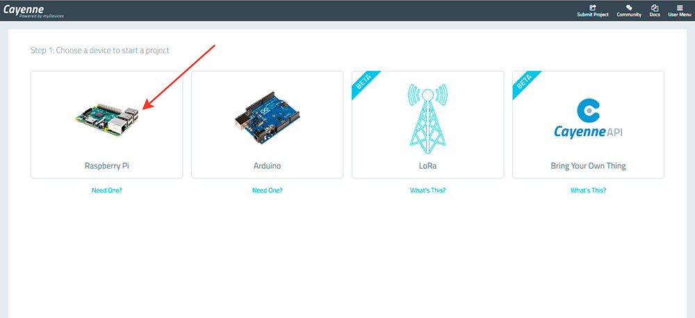

После этого откроется страница интерфейса с предложением выбрать устройство, с которым будет взаимодействовать сервис – Шаг 1. Выберем Raspberry.

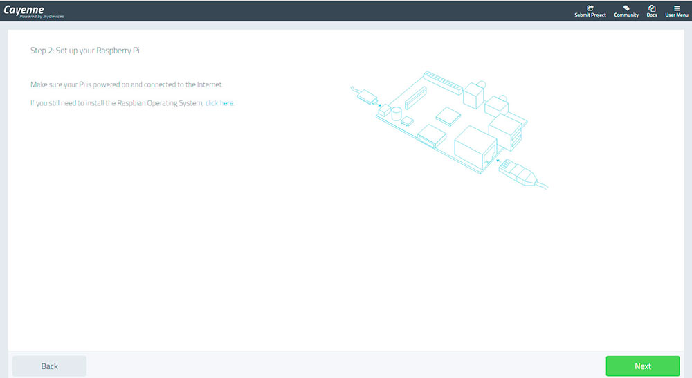

Делаем Шаг 2 – подключаем питание к Raspberry и подключаем микрокомпьютер к локальной сети любым способом: с помощью кабеля или по Wi-Fi, если в сети есть беспроводной роутер.

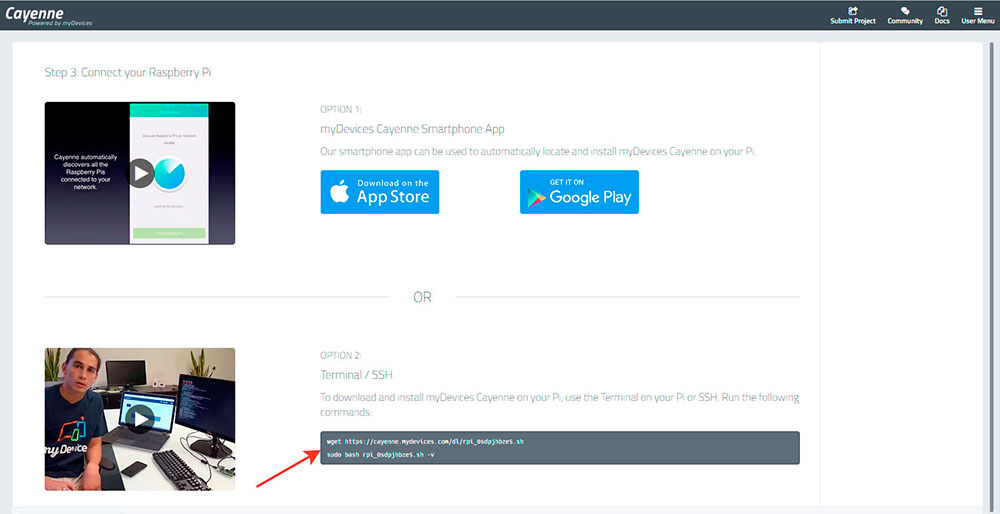

Нажимаем Next и попадаем на страницу Шага 3 – подключение Raspberry.
Raspberry Cayenne - управляем микрокомпьютером через облако
Здесь можно пойти двумя путями:
  • установить приложение на смартфон и запустить процесс из него;
  • запустить процесс подачей команд из терминала Raspberry.
Мы воспользовались терминалом.

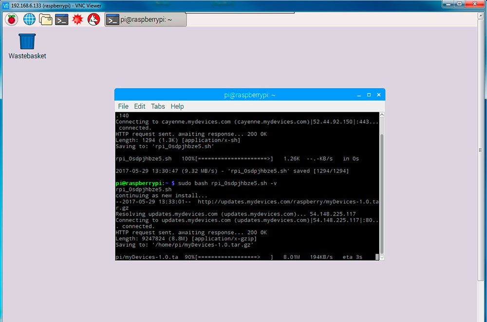

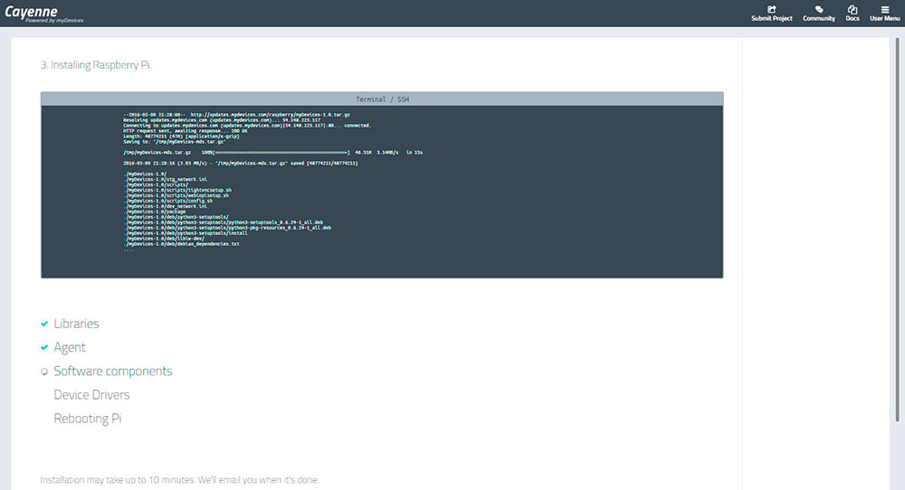

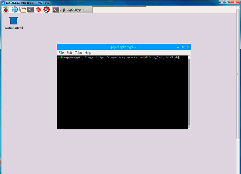

Набираем две указанные на сайте команды:
wget https://cayenne.mydevices.com/dl/rpi_f4dxcjql5a.sh
sudo bash rpi_f4dxcjql5a.sh –v
На Raspberry запускается процесс установки необходимого программного обеспечения, при этом микрокомпьютер начинает взаимодействовать со страницей интерфейса на сайте, отображая ход процесса, по окончанию установки Raspberry автоматически перезагружается.

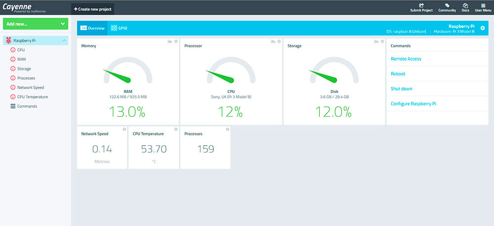

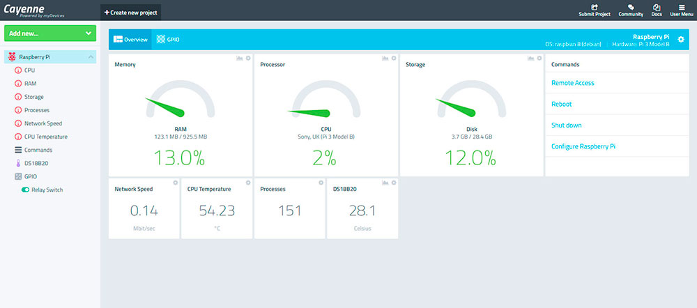

После перезагрузки на странице сайта открывается создаваемый при первом заходе по умолчанию демонстрационный проект. На панели этого проекта можно видеть несколько виджетов разного типа, отображающих некоторые параметры подключенной платы Raspberry, а также виджет команд, с помощью которых можно перезагрузить, выключить или конфигурировать Raspberry, а также получить доступ к удаленному рабочему столу (Remote Access).

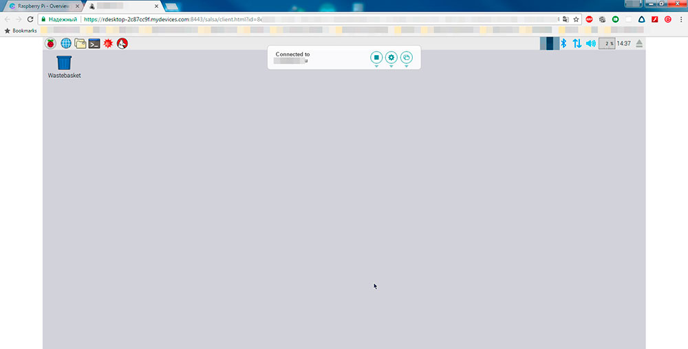

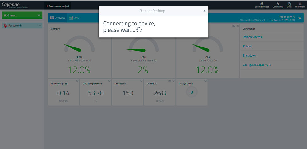

Для реализации функции удаленного доступа необходимо разрешить для сайта cayenne.mydevices.com всплывающие окна, так как удаленный рабочий стол Raspberry открывается в новом окне! Кликнем на ссылку Remote Access и получим полное управление Raspberry.

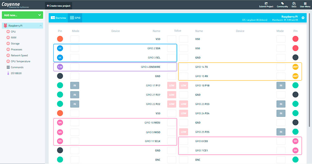

Также на вкладке главной страницы проекта есть очень полезная информация о контактах GPIO в весьма привлекательной и информативной графической форме. Левый верхний вывод на экране соответствует левому верхнему выводу на плате Raspberry, если смотреть на нее со стороны USB и Ethernet разъемов.

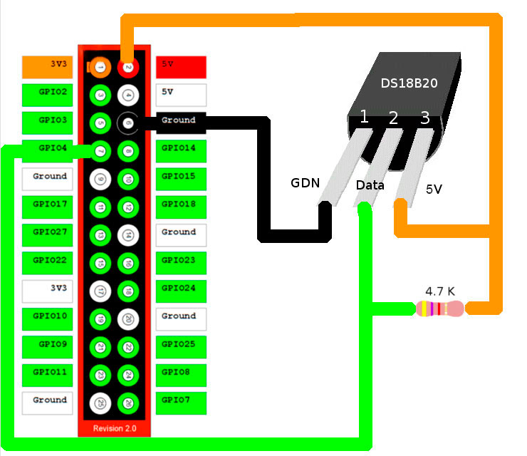

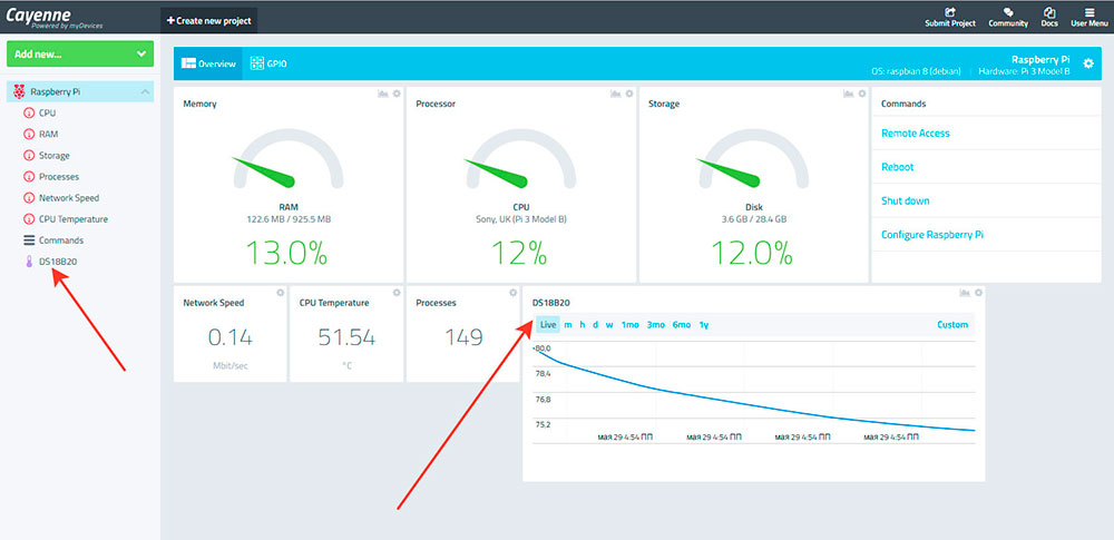

Подключим к плате замечательный цифровой датчик температуры DS18B20. Он выдает данные на шину 1-Wire, для которой предназначен вывод GPIO 4. Питание датчика подключаем к выводу, обозначенному V50 (это 5 вольт), землю – к GND. Также необходим подтягивающий резистор 4.7 кОм от вывода данных на вывод питания.
И, о чудо, на экране проекта совершенно самостоятельно в составе панели появляется подключенный датчик DS18B20 и соответствующий ему виджет!

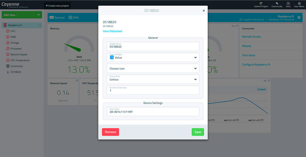

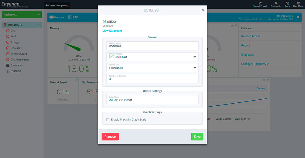

Правда, температура отображается в виде графика и в градусах Фаренгейта, но это мы быстро поправим. Дважды кликнув на названии датчика на левой части панели, или на значке шестеренки в правом верхнем углу виджета датчика мы откроем свойства виджета.
И поменяем Line Chart на Value, Fahrenheit на Celsius и нажмем Save.
Виджет датчика температуры на панели примет скорректированный нашими действиями вид.

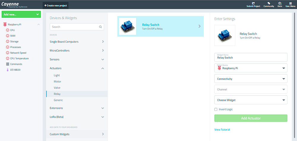

Подключим вход исполнительного релейного модуля к выводу GPIO 17, его питание - к 5В, землю – к выводу GDN Raspberry.
Соответственно, нормально разомкнутые контакты реле модуля подключим к вентилятору и блоку питания.

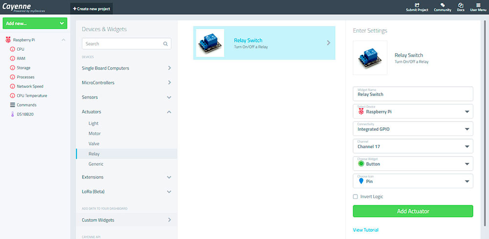

Теперь необходимо сконфигурировать на панели Cayenne устройство, работающее на выход GPIO 17. Для этого кликаем в верхней левой части пнели на ссылку Add new и выпадающем меню выбираем Device/Widget. Далее слева направо выбираем Actuators – Relay – Relay Switch и настраиваем параметры реле в разделе Enter Setting, выбирая параметры в удобных выпадающих меню.
После выбора подходящих параметров для канала 17 разъема GPIO, в том числе иконки для виджета, кликаем Add Actuator. На панели появится новое устройство – Relay Switch.

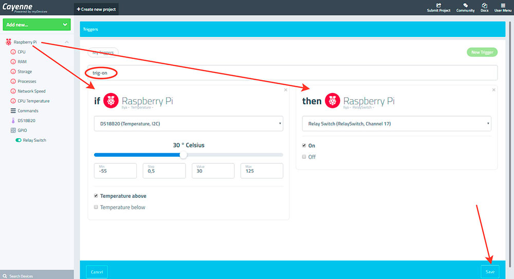

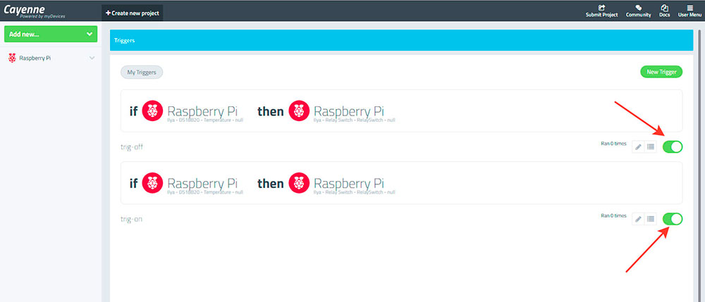

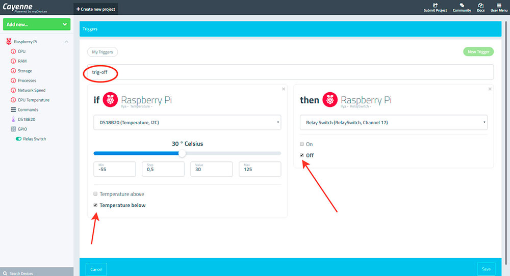

Теперь, после установки устройств, можно создать обработчики событий превышения температуры порога 30 град и снижения температуры до значения менее 30 град.
Это делается следующим образом. В правом верхнем углу виджета температуры кликаем на шестеренке и выбираем Trigger. Открывается окно настройки триггеров – обработчиков событий.
Прежде всего, следует дать триггеру имя – в нашем случае это триггер на включение вентилятора, поэтому назовем его «trig-on». В окна if и then надо перетащить название устройства с левой панели – тащим Raspberry Pi в оба окна. После перетаскивания открываются опции в выпадающих меню, а также другие, в зависимости от выбранного датчика или другого устройства.
В нашем случае для создания первого триггера в разделе if выбираем датчик температуры, порог 30 градусов, и опцию Temperature above (температура более). В разделе then выбираем ранее сконфигурированный Relay Switch на GPIO 17 и On (включить). Кликаем Save.
Аналогично настраиваем триггер на выключение с названием trig-off и выключением GPIO 17 при условии падения температуры ниже порога 30 град.
После сохранения будет выведен список триггеров-обработчиков. Их можно оперативно выключить и включить (показано стрелками), а также отредактировать.

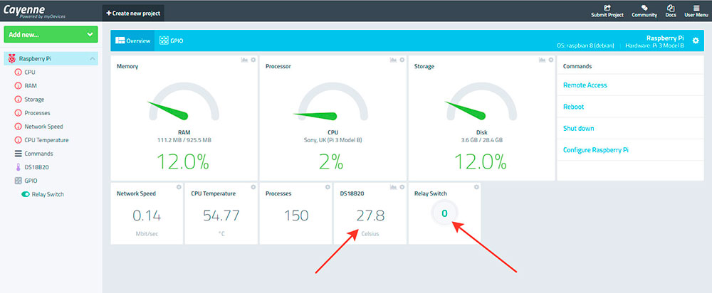

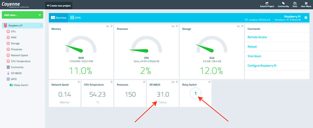

После создания триггеров можно проверить работу созданной автоматической системы управления. При температуре менее 30 градусов виджет Relay Switch показывает Value 0 – реле выключено, если температура более 30 градусов – на виджете 1, реле включено.
