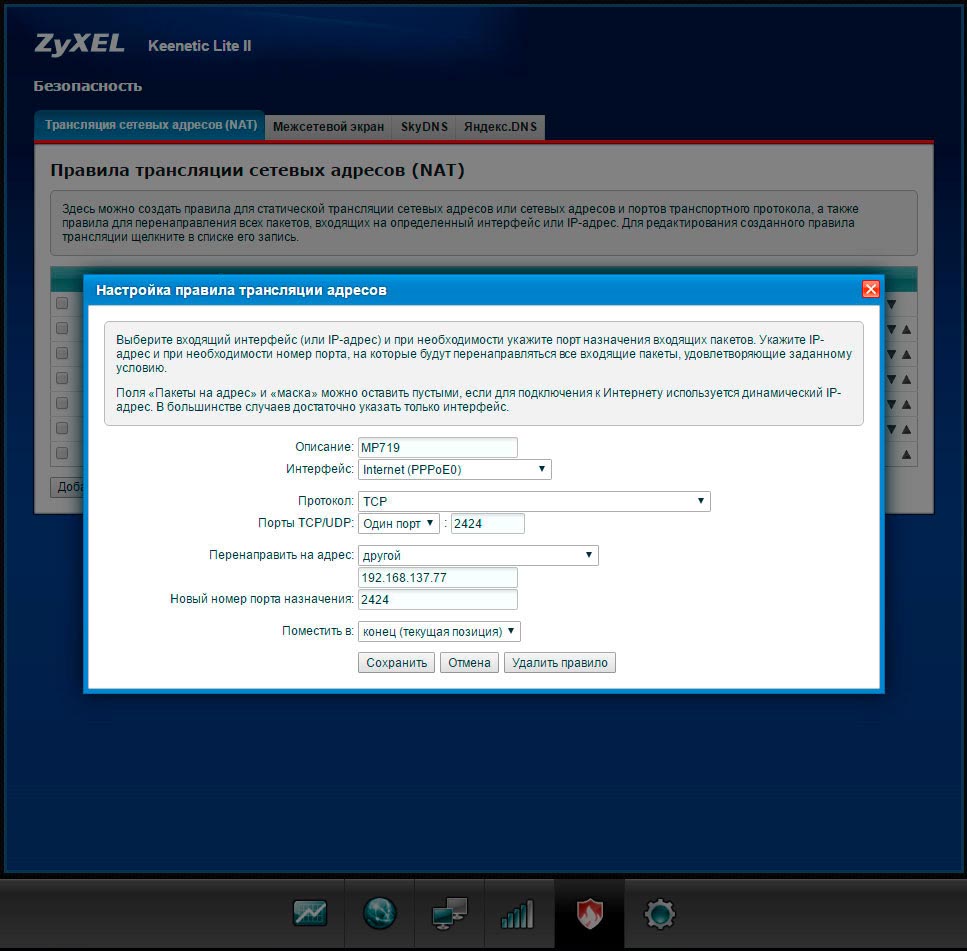

Нажимаем кнопку Добавить правило:
MP719 Laurent-T - двадцать термометров в одном Update - выход в Интернет
Открывается окно Настройка правила трансляции адресов:

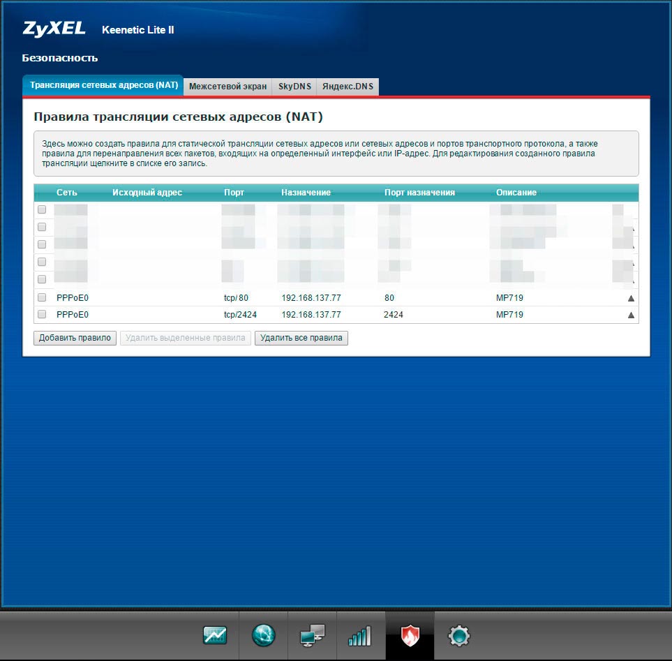

Сначала настроим доступ к модулю по порту 2424 для передачи текстовых команд и получения ответов от модуля.
В качестве входящего интерфейса выбираем из выпадающего меню интерфейс, по которому данный роутер подключен к провайдеру – в нашем случае PPPoE0, протокол – TCP, порт – 2424, и перенаправляем трафик на IP-адрес модуля 192.168.137.77, порт тот же – 2424.
Сохраняем правило, и по аналогии добавляем и сохраняем подобное правило для порта 80, по которому работает Web-интерфейс MP7198.
В результате добавления правил имеем два новых пункта в таблице правил роутера:
Правила в этом роутере ZyXEL начинают работать сразу после сохранения, перезагрузка не требуется.

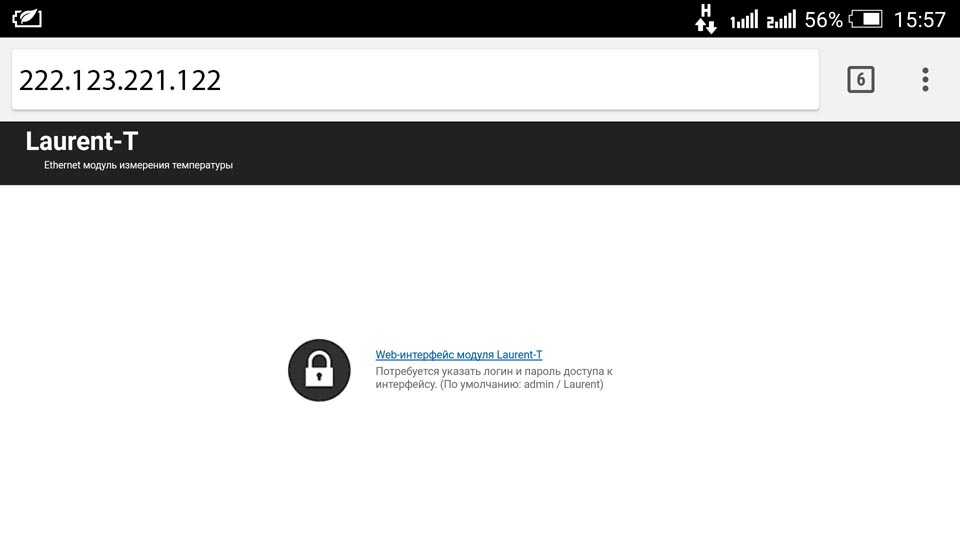

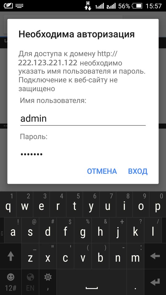

Теперь можно зайти в Web-интерфейс модуля, например, со смартфона, подключенного к Интернету через сеть 3G, набрав в адресной строке интернет-браузера IP-адрес, присвоенный роутеру провайдером Интернета:
Кликаем на ссылку Web-интерфейс, модуль запрашивает логин и пароль:

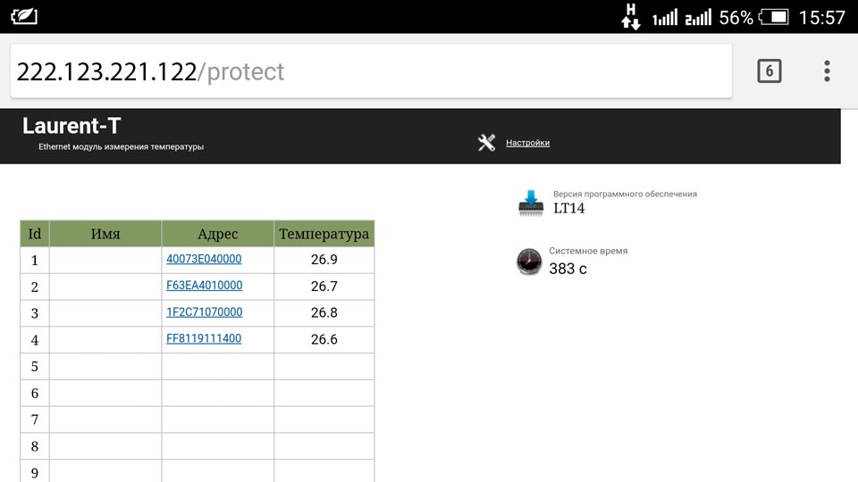

После ввода этих данных можем наблюдать температуру подключенных датчиков.
Таким образом, Web-интерфейс модуля MP719 работает по 80 порту.

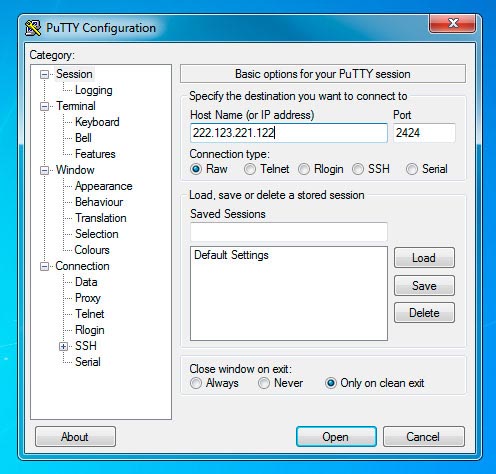

Рассмотрим теперь, как можно общаться с модулем из Интернета посредством двух популярных терминальных программ: PuTTY и TeraTerm.

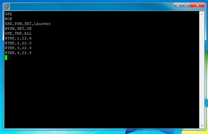

На рисунке ниже приведены настройки для программы PuTTY. В качестве типа соединения должен быть выбран Raw.
Попробуем подать команды на модуль и посмотреть его ответы. Напомним, команда начинается с символов $KE, ответ модуля начинается с символа #:

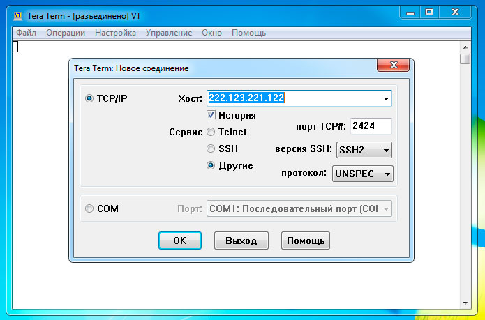

Настроим программу TeraTerm:

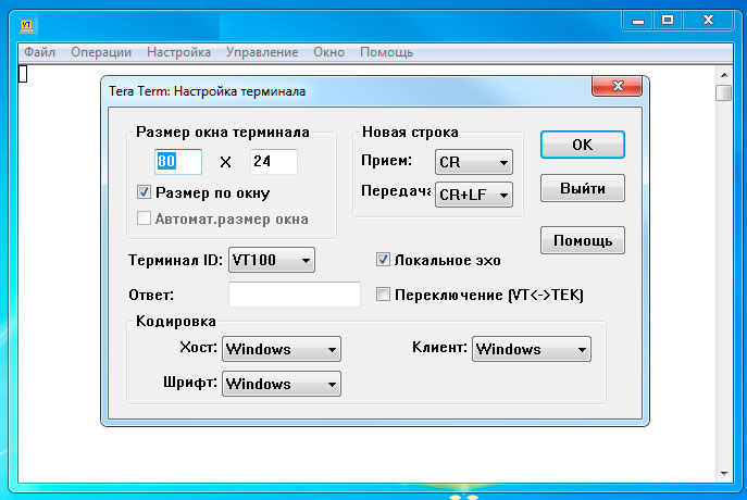

В качестве протокола можно оставить UNSPEC по умолчанию, или выбрать IPv4. Также в настройках терминала следует включить Локальное Эхо и выбрать CR+LF для перехода на новую строку при передаче:

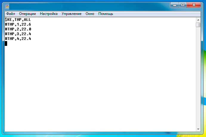

Результат выполнения команды $KE,TMP,ALL запроса температуры от всех датчиков:
Передача данных по порту 2424 также успешно осуществляется.
