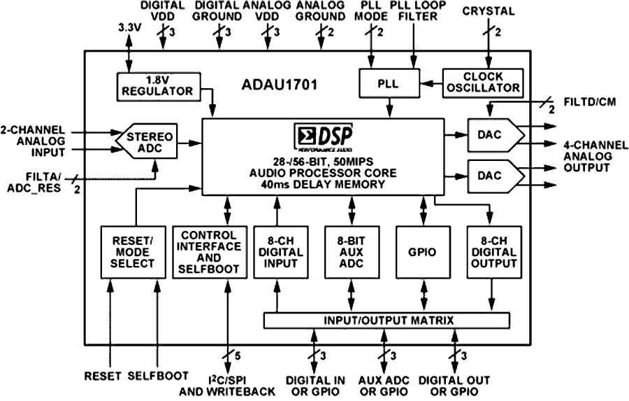

Модуль построен на микросхеме ADAU1701. Эта микросхема, разработанная фирмой Analog Devices, является полной однокристальной аудиосистемой с 28-/56-битным DSP (Digital Signal Processor), включающей в себя аналого-цифровые (АЦП, ADC), цифро-аналоговые преобразователи (ЦАП, DAC), контроллеры интерфейса управления, шин I2C и SPI, а также систему PLL (ФАПЧ – фазовая автоподстройка частоты задающего генератора). Обработка звука включает в себя функции выравнивания (эквалайзер), усиления басов, обработки многополосной динамики, разделения частот (кроссовер), компенсации задержки и громкоговорителей, расширения стереобазы. Питание микросхемы осуществляется постоянным напряжением 3.3 В.
Структурная схемы чипа ADAU1701
Рис.1. Структурная схемы чипа ADAU1701.

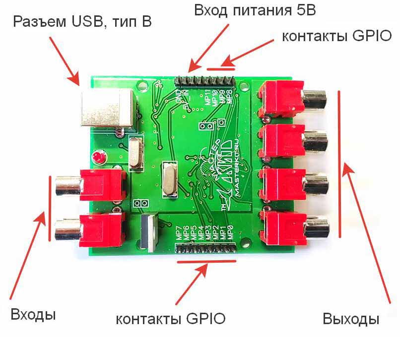

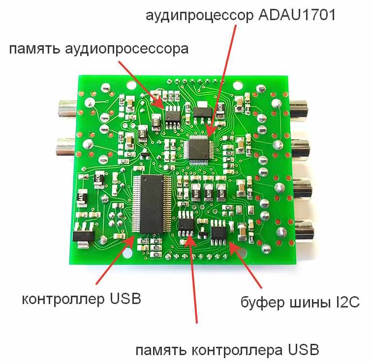

Для программирования модуль подключается к компьютеру с помощью USB-разъема типа B, от которого он получает питание 5 В. Питание 5 В также можно подать на выводы 5V-IN и GND разъема PLS на плате. В качестве интерфейса USB использован микроконтроллер CY7C68013A фирмы Cypress с внешней памятью программ. Он способен поддерживать высокоскоростной обмен данными по стандарту USB. Драйвер входит в состав SigmaStudio™ и устанавливается при инсталляции программы. В операционной системе Windows (мы использовали Windows 7) модуль определяется в диспетчере устройств как Analog Devices USBi (programmed).
Для работы программы SigmaStudio™ не является обязательным подключение модуля к компьютеру. Вначале можно разработать и скомпилировать проект, а затем подключить модуль и загрузить в него код.
Разберем, как нужно включать модуль в состав звуковых систем.
СВнешний вид модуля BM2114dsp
Рис. 2, 3. Внешний вид модуля BM2114dsp.

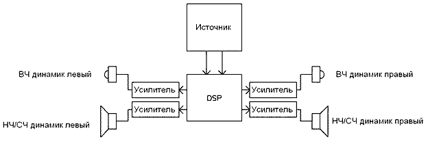

На два входа модуля подается стереосигнал от источника, а с четырех выходов (в общем случае) снимается обработанный аудиопроцессором сигнал для дальнейшего усиления и подачи на акустические системы. Обращаем ваше внимание на то, что для каждого выхода нужен отдельный канал усиления. Приведем несколько типичных примеров построения аудиосистем.
Пример построения двухполосной стерео аудиосистемы
Рис. 4. Пример построения двухполосной стерео аудиосистемы.

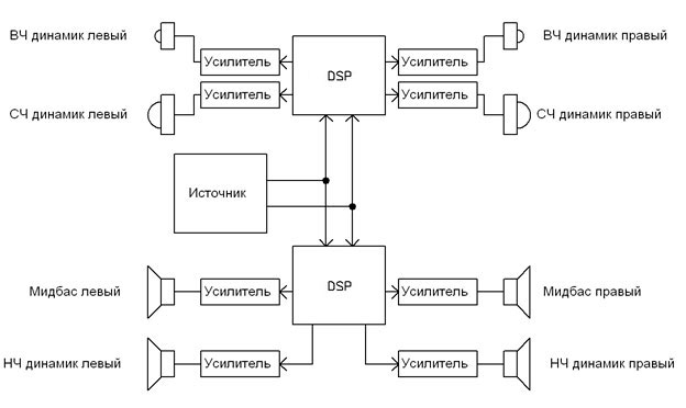

Пример построения четырехполосной стерео аудиосистемы на основе двух модулей BM2114dsp
Рис. 6. Пример построения четырехполосной стерео аудиосистемы на основе двух
модулей BM2114dsp.
Для защиты высокочастотных динамиков рекомендуется подключать их через пленочный конденсатор. Емкость конденсатора в микрофарадах рассчитывается по формуле C=1000000/(2×3.14×R×F), где R-сопротивление ВЧ-динамика в омах, F-частота в герцах. Частота выбирается в 3-4 раза ниже частоты раздела. Для недорогих динамиков можно использовать конденсаторы типа К73-16, К73-17.
