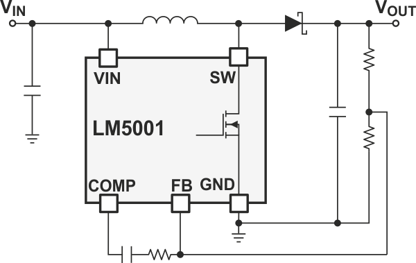

Выходное напряжение повышающего стабилизатора, широко использующегося в системах с низковольтным батарейным питанием, больше входного. Упрощенная схема повышающего стабилизатора на основе высоковольтного импульсного контроллера LM5001 компании Texas Instruments показана на Рисунке 1. Этот регулятор содержит интегрированный полевой транзистор, уменьшающий общие размеры решения.

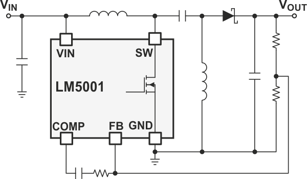

В приложениях, где входное напряжение может быть и больше, и меньше требуемого выходного, необходим преобразователь, способный как повышать его, так и понижать. Среди перспективных кандидатов, позволяющих решить эту задачу, выделяется топология SEPIC, требующая минимального количества активных элементов и, благодаря низкому уровню пульсаций, создающая меньше электромагнитных помех. Обычно схемы SEPIC, имеющие, так же как и повышающие, управляемый ключ нижнего плеча, строятся на основе повышающих микросхем управления питанием. На Рисунке 2 показана схема стабилизатора SEPIC на базе LM5001 – той же микросхемы, которая была использована в предыдущем примере.
Особенности разработки повышающих, обратноходовых и SEPIC стабилизаторов на основе микросхем повышающих преобразователей
Рисунок 2. Преобразователь SEPIC с интегрированным
МОП-транзистором.
Схема содержит два дросселя, которые для уменьшения размеров могут быть заменены одним с двумя обмотками, намотанными на общий магнитопровод.

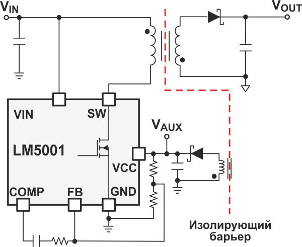

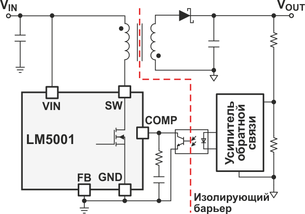

Другой популярной топологией, использующей микросхемы повышающих преобразователей с широким диапазоном входных напряжений VIN, является обратноходовой стабилизатор, который может быть как изолированным, так и неизолированным. Неизолированный обратноходовой стабилизатор (Рисунок 3) может быть альтернативой SEPIC при необходимости повышающе-понижающего преобразования. Изолированная схема (Рисунок 4) привлекательна наличием гальванической развязки, повышающей уровень безопасности и помехозащищенности. Помимо простоты, еще одно замечательное преимущество обратноходового стабилизатора заключается в том, что для создания многоканальных источников питания не требуются дополнительные магнитные компоненты.
Особенности разработки повышающих, обратноходовых и SEPIC стабилизаторов на основе микросхем повышающих преобразователей Особенности разработки повышающих, обратноходовых и SEPIC стабилизаторов на основе микросхем повышающих преобразователей
а) б)
Рисунок 4. Изолированный обратноходовой стабилизатор с оптроном
(а) и дополнительной обмоткой (б).
В изолированных обратноходовых преобразователях обратная связь по выходному напряжению обычно осуществляется с помощью оптрона или дополнительной третьей обмотки. Для передачи сигнала обратной связи с вторичной стороны на первичную через оптрон может использоваться регулируемый шунтовой стабилизатор, такой как LM431, или стандартный усилитель ошибки совместно с источником опорного напряжения. Вариант с оптроном (Рисунок 4а) обеспечивает более точную стабилизацию выходного напряжения VOUT на вторичной стороне, в то время как схема с третичной обмоткой (Рисунок 4б) отличается простотой и не нуждается в оптроне и усилителе ошибки. Кроме того, выпрямленное напряжение третичной обмотки (VAUX) может служить источником смещения стабилизатора, уменьшающим внутренние потери энергии при высоких входных напряжениях.

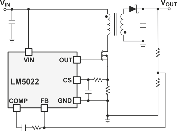

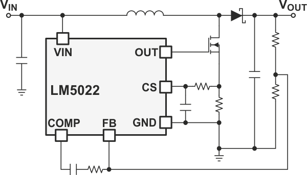

В тех случаях, когда требуемые максимальные значения тока и/или напряжения превышают возможности повышающих преобразователей, следует использовать контроллер совместно с подходящими по характеристикам MOSFET. Аналогично повышающим преобразователям, повышающие контроллеры могут использоваться в повышающих, SEPIC, неизолированных и изолированных обратноходовых стабилизаторах. На Рисунках 5 и 6 показаны примеры, соответственно, повышающего и неизолированного обратноходового стабилизаторов на основе контроллера LM5022. В отличие от преобразователей, контроллеры предоставляют разработчику свободу выбора внешних транзисторов, соответствующих конкретным требованиям приложения. Недостатками контроллеров являются относительно большой общий размер решения и более сложная конструкция.
