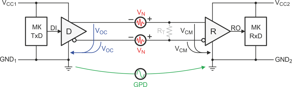

Стандартом RS-485 диапазон синфазного напряжения (VCM) определен в пределах от –7 В до +12 В. Рисунок 1 показывает, что это напряжение является суммой синфазного выходного напряжения драйвера передатчика VOC, разности потенциалов между точками заземления приемника и передатчика (GPD) и напряжения шума VN, возникающего на длине линии.
Внутри изолированного приемопередатчика RS-485
Рисунок 1. Синфазное напряжение VCM в неизолированном канале
RS-485: VCM = VOC + GPD + VN.

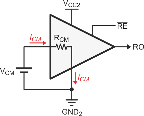

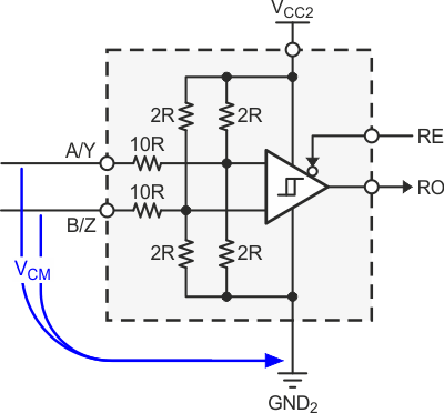

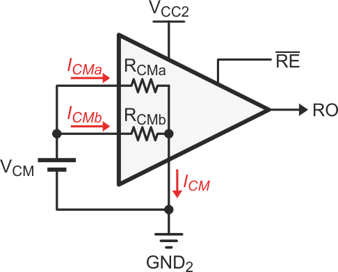

Приемник обрабатывает только дифференциальную составляющую сигнала в пределах CMVR, удаляя любые синфазные компоненты. Это достигается с помощью внутреннего делителя напряжения, одинаково ослабляющего синфазный и дифференциальный сигналы (Рисунок 2). Затем последующий дифференциальный компаратор формирует разность двух ослабленных входных сигналов, тем самым, усиливая только дифференциальную составляющую.
Внутри изолированного приемопередатчика RS-485 Внутри изолированного приемопередатчика RS-485 Внутри изолированного приемопередатчика RS-485
а) б) в)
Рисунок 2. Эквивалентная схема входной цепи приемника (а), ее упрощенное представление для
синфазных сигналов (б) и дальнейшее упрощение для VCM (в).
Поскольку делители напряжения эквивалентны синфазным сопротивлениям (RCM), подключенным между каждым входом и землей приемника, на них падает все синфазное напряжение, поступающее с линии передачи данных. Это означает, что приемник стандартного приемопередатчика должен правильно детектировать дифференциальные входные напряжения во всем диапазоне CMVR от –7 В до +12 В.

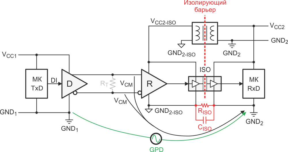

На Рисунке 3 показан пример изолированной линии передачи данных, в которой изоляция реализована только между приемником и локальным контроллером. Правильно выполненная гальваническая развязка должна включать как питающие, так и информационные линии. Изоляция питающих цепей обеспечивается с помощью изолированного DC/DC преобразователя, передающего энергию из привязанных к земле шин микроконтроллера (МК) VCC2 и GND2 в изолированные шины приемопередатчика VCC2-ISO и GND2-ISO с плавающим потенциалом.
Рисунок 3. Синфазное напряжение VCM в изолированном канале RS-485.
Для изоляции цепей передачи данных используется цифровой изолятор сигналов (ISO). Со стороны кабеля узлы изолятора питаются от шин VCC2-ISO и GND2-ISO, а со стороны контроллера – от VCC2 и GND2.
Поскольку ток всегда возвращается к своему источнику, какое-либо взаимодействие между изолированными шинами питания приемника и неизолированными шинами питания драйвера в этой схеме отсутствует.
Из Рисунка 3 хорошо видно, что разность потенциалов GPD находится в пределах между GND1 и GND2, как и синфазное напряжение между сигнальными проводами и GND2. Однако изолирующий барьер отделяет общий провод приемника от GND2, превращая его в проводник с плавающим потенциалом (GND2-ISO).

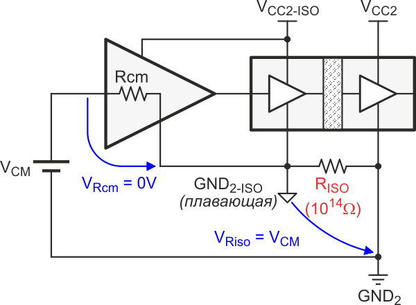

Эта ситуация поясняется Рисунком 4, на котором приведена эквивалентная схема изолированного приемного узла для синфазных напряжений. В связи с тем, что огромное сопротивление изолирующего барьера (RISO = 1014 Ом) соединено последовательно с намного меньшим синфазным сопротивлением (RCM = 105 Ом), все напряжение VCM падает на сопротивлении RISO, не оказывая влияния на приемник (VRcm = 0 В). Кроме того, поскольку потенциал GND2-ISO отслеживает входное напряжение, не нужно беспокоиться о том, что напряжение на входе приемника относительно его общего провода превысит допустимое значение. Ввиду того, что потенциал VCC2-ISO также привязан к GND2-ISO, изолированный приемник будет обеспечен надлежащим питанием, независимо от уровня синфазного напряжения.
Рисунок 4. Эквивалентная схема изолированного приемного узла.
Напряжение VCM падает на сопротивлении RISO.

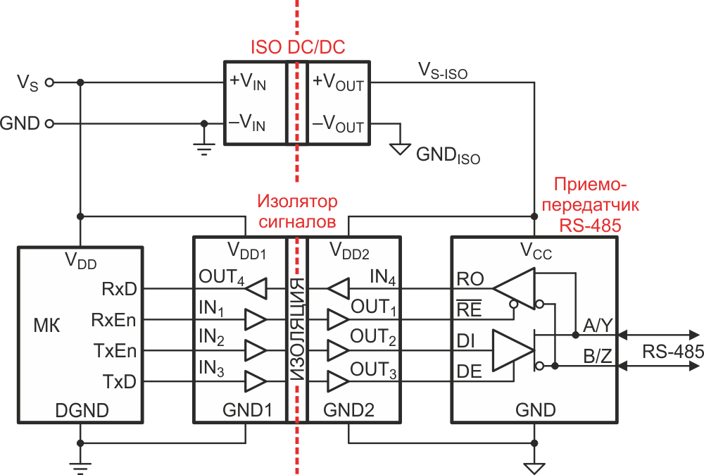

Обратите внимание, что на Рисунках 3 и 4 изоляция показана только для приемного канала (Rx), однако изолированный узел RS-485 требует четырех каналов (Рисунок 5) для сигналов приема и передачи данных, а также для управления передатчиком и приемником.
Рисунок 5. Изолированный приемопередатчик RS-485.

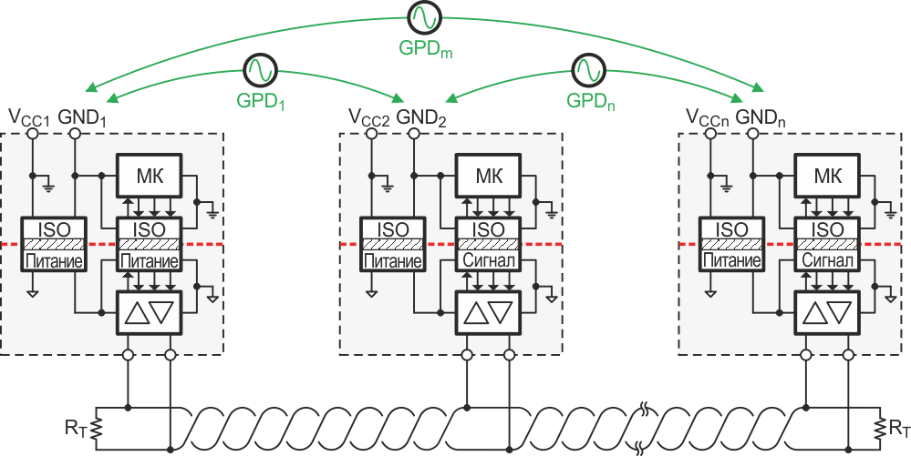

При двухточечном соединении для предотвращения возникновения паразитных земляных контуров достаточно изолировать только один из узлов, оставив другой узел неизолированным. Однако в многоточечных системах передачи данных обычно изолируют каждый узел, чтобы иметь возможность многократного использования его схемы и упростить производство печатных плат. Пример изолированной многоточечной шины показан на Рисунке 6.
Рисунок 6. Изолированная многоточечная шина.

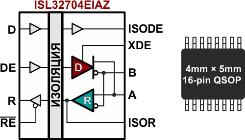

В современных изоляторах RS-485 функции приемопередатчика и изоляции объединены на одном кристалле, что позволяет экономить огромное пространство при разработке приемопередающих узлов. В изоляторе ISL32704E на Рисунке 7 использована технология ГМС, благодаря которой появилась возможность создать устройство с минимальными размерами, но с максимально надежными изолирующим структурами.
Рисунок 7. Самый миниатюрный в мире 2.5-киловольтовый изолятор
RS-485 со скоростью передачи данных 4 Мбит/с.
Например, за счет оптимизации топологии и методов проектирования удалось изготовить показанный на Рисунке 7 изолятор в корпусе QSOP размером 4 мм × 5 мм с колоссальной электрической прочностью 600 В и сроком службы барьера 44,000 лет. Это на 50% больше рабочего напряжения 400 В конкурирующих технологий, обеспечивающих функциональною изоляцию 2.5 кВ. Кроме того, устройство внесено в список компонентов, разрешенных UL, и сертифицировано международной электротехнической комиссией по стандарту VDE.

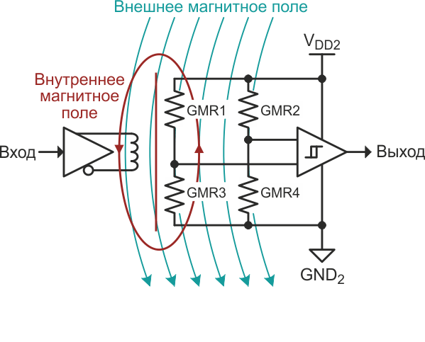

Работа изолятора ГМС иллюстрируется Рисунком 8. Буферизованный входной сигнал подается на входную катушку, которая создает магнитное поле, изменяющее сопротивления ГМС резисторов GMR1– GMR4. Эти резисторы образуют мост Уитстона, выходное напряжение которого определяется только изменениями магнитного поля входной катушки. При этом сильные внешние магнитные поля воспринимаются как синфазные, и поэтому подавляются конфигурацией моста. К выходу моста подключен компаратор, выходное напряжение которого по фазе и форме идентично входному сигналу.
Рисунок 8. Одноканальный ГМС изолятор.

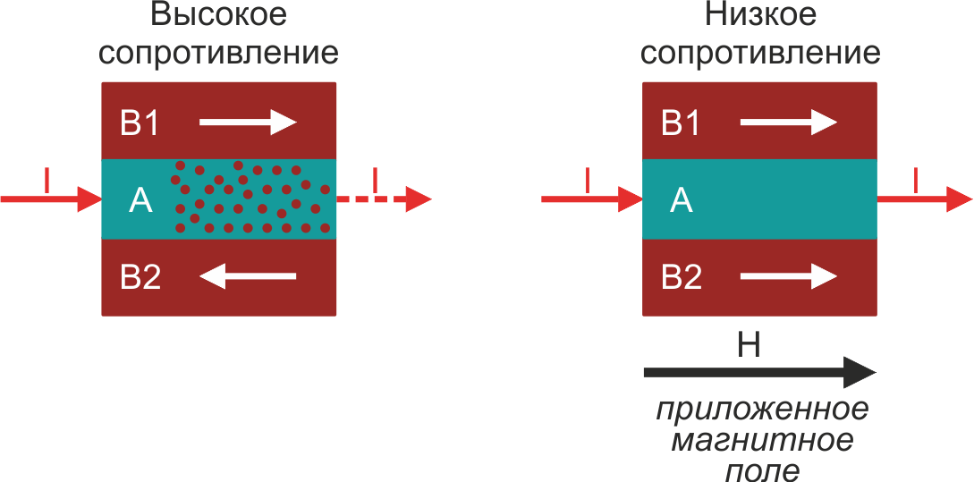

Принцип действия ГМС резистора поясняется Рисунком 9. Резистор состоит из слоев B1 и B2, выполненных из ферромагнитного сплава, между которыми расположен ультратонкий немагнитный проводящий слой А, обычно изготовляемый из меди. Структура ГМС такова, что в отсутствие магнитного поля магнитные моменты B1 и B2 имеют противоположные направления, что вызывает сильное рассеяние электронов в поперечном направлении слоя А, резко увеличивающее его сопротивление протеканию тока I. При воздействии магнитного поля H магнитные моменты B1 и B2 выравниваются, и рассеяние электронов уменьшается, в результате чего снижается сопротивление слоя А и увеличивается ток через резистор.
Рисунок 9. Многослойный ГМС резистор.

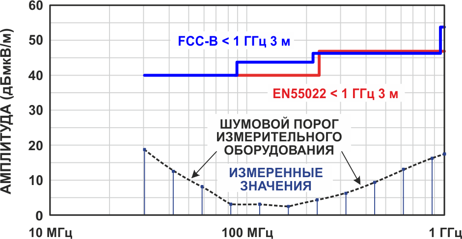

В отличие от емкостных и индуктивных изоляторов, требующих высокочастотной несущей или широтно-импульсной модуляции для передачи через барьер постоянного тока и низкочастотных сигналов, изоляторам ГМС такие причудливые схемы кодирования не нужны. Кроме того, им не требуются мощные прожорливые катушки или трансформаторы, поскольку передача сигнала практически не требует энергии. Все это не только значительно снижает потребление тока (Таблица 1), но также сводит к ничтожному уровню собственные излучения (Рисунок 10). Кроме того, из-за отсутствия импульсных последовательностей или радиочастотных несущих изоляторы ГМС имеют очень низкую чувствительность к электромагнитным помехам.

Рисунок 10. Необнаружимый уровень излучений ГМС изолятора.
