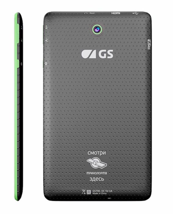

В конце 2014 года холдинг представил новый продукт – телепланшет GS700 (Рисунок 7). Прибор с предустановленным программным обеспечением предназначен для просмотра телепередач спутникового оператора Триколор ТВ. Планшет работоспособен в зоне обслуживания домовладений (квартир) при помощи беспроводной связи Wi-Fi. Планшет работает как дополнительный экран просмотра телепередач Триколор ТВ в связке с упомянутым выше комплектом GS E501/GS С591. Он также совместим с приемниками GS U510, GS E212 и GS B211.
Телепланшет GS700.
Рисунок 7. Телепланшет GS700.
Планшет работает на основе ОС Android 4.4 KitKat, оснащен четырехъядерным процессором MT8127 фирмы MediaTek и семидюймовым дисплеем с сенсорным экраном разрешением 1024 × 600 пикселей и IPS матрицей. Видеографику прибора обеспечивает четырехъядерная видеокарта Mali-450 MP4: 700 МГц, объем ОЗУ – 1 ГБ, внутренняя флеш память – 4 ГБ (внешняя карта microSD до 32 ГБ).
Для выхода в Интернет используются модули Wi-Fi и Bluetooth. На большой экран изображение выводится через интерфейс HDMI. Устройство также поддерживает технологию Miracast для беспроводной передачи сигналов и систему навигации GPS. Разрешение основной и фронтальной видеокамер 2/0.3 Мп, емкость аккумулятора 2.8 А×ч (200 часов работы без подзарядки), вес аппарата 280 г.

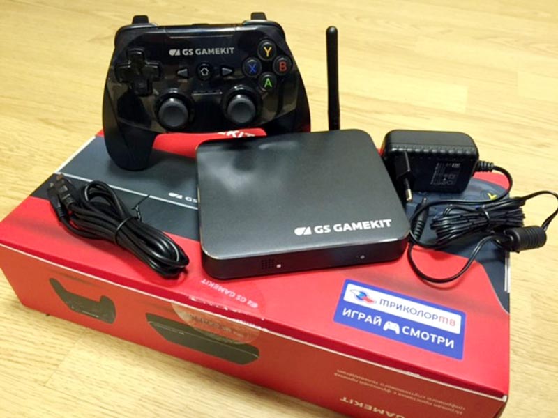

На международной конференции Winter Nights Mobile Game Conference 2015 в Санкт-Петербурге, посвященной разработке и продвижению мобильных игр, в феврале 2015 года холдинг представил прототип устройства, объединяющего функциональность игровой консоли и цифрового HD приемника. Консоль позволяет играть в высококачественные игры на экране телевизора в формате высокой четкости. По техническим характеристикам приставка близка к флагманским моделям ведущих компаний мира. В продажу продукт поступил под названием GS Gamekit (Рисунок 8).
Игровая приставка GS Gamekit.
Рисунок 8. Игровая приставка GS Gamekit.
Консоль оснащена высокопроизводительным центральным процессором и мощным графическим ускорителем. Игровая платформа приставки разработана совместно с крупнейшим разработчиком видеоигр в Восточной Европе Sperasoft. Среди ее клиентов такие компании, как Mail.RU Group, Disney Interactive Studios, Playdom, BioWare и другие.

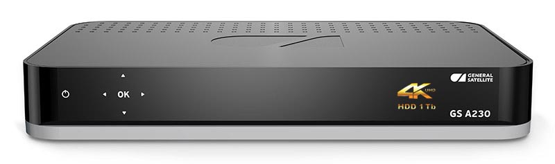

В 2016 году в холдинге приступили к выпуску первой в России телевизионной приставки с поддержкой телевидения сверхвысокой четкости (Ultra HD/4K) под названием GS A230 (Рисунок 10). Приставка имеет 2 встроенных тюнера для приема сигналов стандартов DVB-S/DVB-S2. Для обработки сигналов применен новый мощный микропроцессор компании STMicroelectronics и сопроцессор собственной разработки. Четырехъядерный микропроцессор STM с архитектурой ARM Cortex-A9 обеспечивает производительность 12 DMIPS. Для обработки сигналов изображения используется мощный графический процессор ARM Mail400-MP4 с тактовой частотой 400 МГц и производительностью 1600 Mпикс/с.

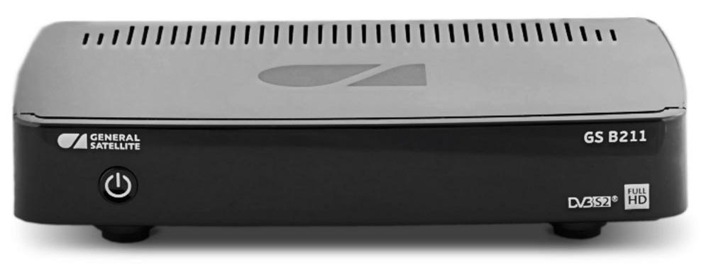

ТВ приставка GS B211.
Рисунок 11. ТВ приставка GS B211.
GS B211 (2015 г.) – ТВ приставка с одним тюнером стандарта DVB-S2 для приема цифровых телевизионных сигналов высокой и стандартной четкости, а также цифровых каналов радиовещания, передаваемых оператором Триколор ТВ. Внешний вид приставки показан на Рисунках 11 и12.

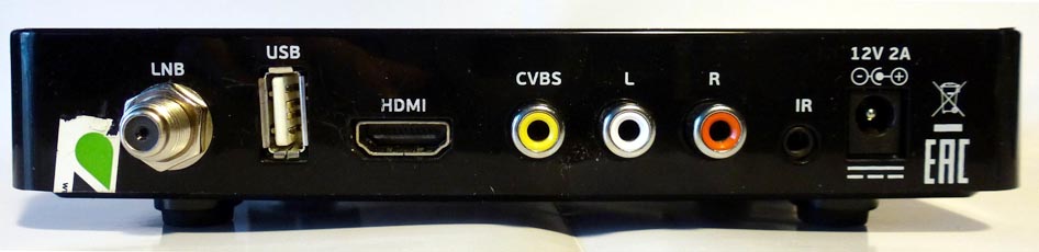

ТВ приставка GS B211 (вид сзади).
Рисунок 12. ТВ приставка GS B211 (вид сзади).

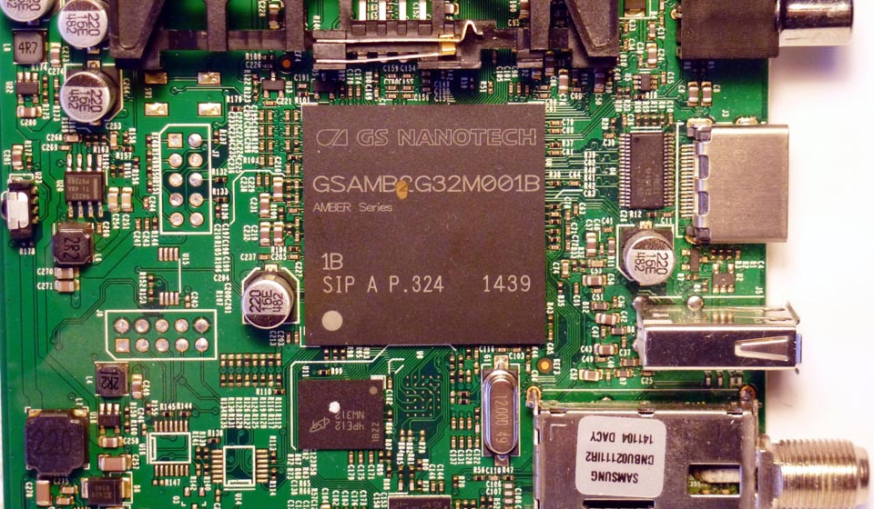

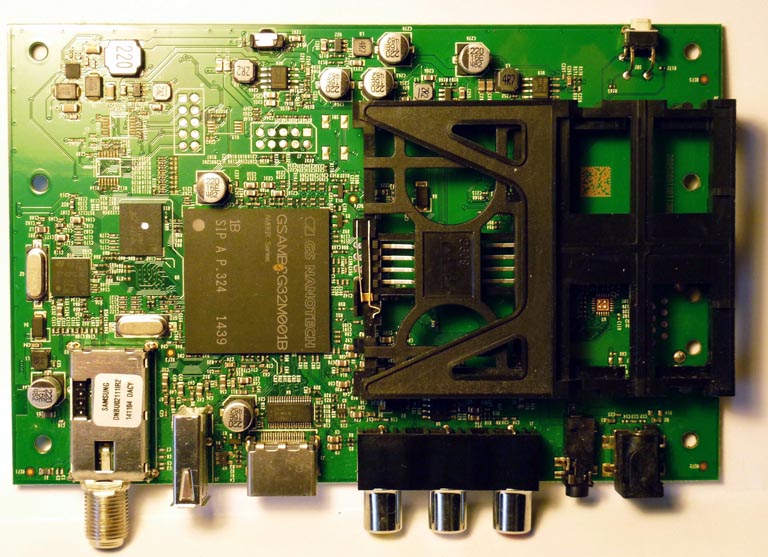

Все электронные компоненты приставки расположены на одной стороне многослойной печатной платы (Рисунок 13). Основным компонентом приемника является упомянутый выше микропроцессор GSAMB2G32M001В серии AMBER производства GS Nanotech, выполненный по технологии SiP/Система-в-корпусе (Рисунок 14).
Печатная плата ТВ приставки GS B211.
Рисунок 13. Печатная плата ТВ приставки GS B211.
Высокочастотная часть приставки выполнена на основе селектора каналов DNBU02111/R2 фирмы Samsung (на Рисунке 14 внизу справа).
Микропроцессор GSAMB2G32M001В серии AMBER производства GS Nanotech.
Рисунок 14. Микропроцессор GSAMB2G32M001В серии AMBER

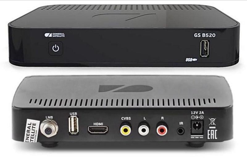

GS B520 (2016 г.) – приемник этой модели (Рисунок 15) отличается от B211 значительно большей функциональностью при работе с внешними накопителями, подключаемыми через интерфейс USB. Приставка вошла в программу «Трейд-ин» и может быть получена в обмен на старые приставки GS с небольшой доплатой и сохранением подписки на Триколор ТВ.
ТВ приставка GS B520.
Рисунок 15. ТВ приставка GS B520.
В основе приставки новый центральный процессор MStar K5 и сопроцессор собственной разработки GS Nanotech. Аппарат обеспечивает высокую скорость обработки данных и безопасность контента. Приставка оборудована разъемами RCA, S/PDIF, HDMI и USB.

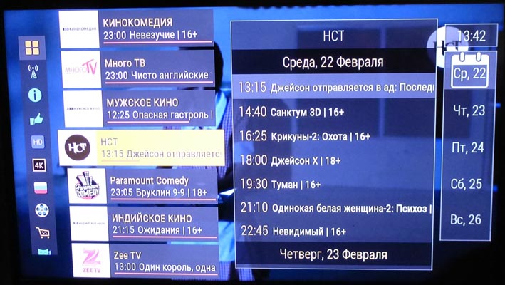

«Изюминкой» приставки является возможность записи текущих телепередач в форматах высокой и стандартной четкости, а также простое программирование записей с помощью приложения «Телегид». Для программирования необходимо открыть меню «Телегид», выбрать нужный канал и программу (Рисунок 16), ознакомиться с кратким содержанием программы (фильма) и активировать запись – в нужное время приемник загрузит программу на внешний USB накопитель. К сожалению, часть программ записать невозможно из-за требований правообладателей программ (фильмов). Тем не менее, достаточно много программ, в том числе высокой четкости, записать, возможно (например, каналы кинопоказа HD1/HD2 и многие другие).

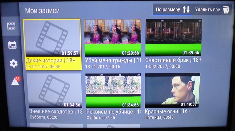

Записи программ аппарат производит в зашифрованном виде; для каждой записи генерируются несколько файлов с расширениями .rec MPEG-TS, .rectdx, .rects. Воспроизвести эти файлы можно только на самой приставке, общедоступные программы просмотра видеозаписей такие файлы не открывают. Все записанные материалы собираются в папке «Мои записи» (Рисунок 17), размер которой ограничиваемся объемом подключенного к разъемам USB накопителя. Аппарат обеспечивает и функцию «сдвига времени» с помощью приложения TimeShift (см. выше).
Папка «Мои записи» приставки GS B520.
Рисунок 17. Папка «Мои записи» приставки GS B520.
Приемник может использоваться и в качестве медиаплейера для воспроизведения видео и звуковых файлов с USB носителей с помощью приложения «Мультимедиа». Поддерживаемые файлы: MP4, MP3, AVI, MKV, JPG, BMP, PNG.

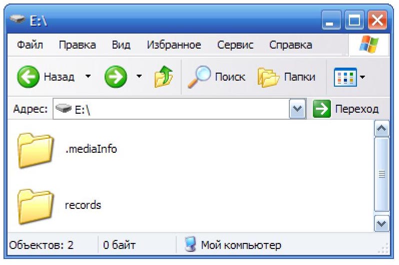

Поскольку в качестве внешних носителей обычно используются USB флеш-накопители сравнительно небольшого объема, использовать их для архивирования затруднительно. Для этого целесообразно применять внешний жесткий диск достаточной емкости. При переносе записей с «флешки» на жесткий диск необходимо переносить все файлы, записанные приставкой, в том числе вспомогательные папки. На Рисунке 18 показана страница внешнего накопителя с двумя папками. Основная информация хранится в папке records, при переносе файлов сначала необходимо создать на жестком диске папку records, а затем перенести в нее все файлы нужных программ. Число файлов каждой программы (фильма) варьируется в зависимости от ее объема; для фильмов в стандартах высокой четкости 720р/1080i/1080p формируются 3-7 файлов и более. Используемые в качестве внешних накопителей «флешки» желательно отформатировать в файловой системе NTFS, поскольку обычно установленные по умолчанию файловые системы FAT32 обеспечивает запись файлов объемом не более 4 ГБ.
Страница внешнего накопителя.
Рисунок 18. Страница внешнего накопителя.
